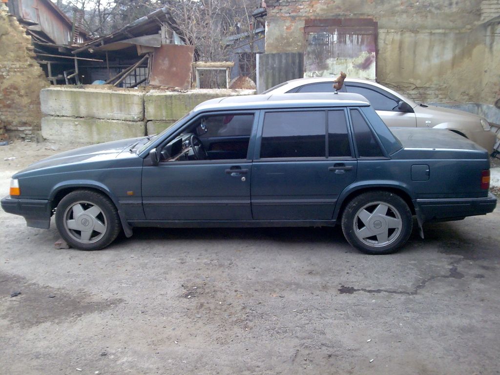

Сообщение Oleг » Пн окт 25, 2010 4:58 pm
отак впливає тряпочка намочена в розчиннику на лакофарбове покриття автомобіля блл..
до
і після))
