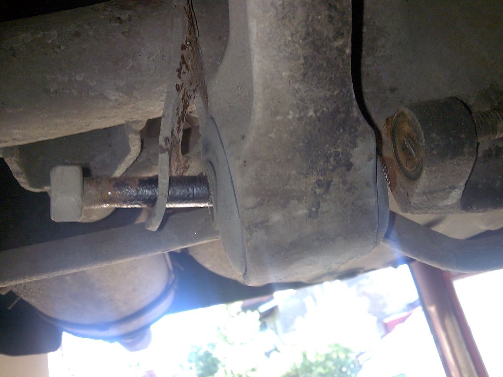

зранку почув добрячу выбрацію по кузову... думав підвісний підшипник чи хрестовина... потихенько добрався до підйомника, і от що я побачив
