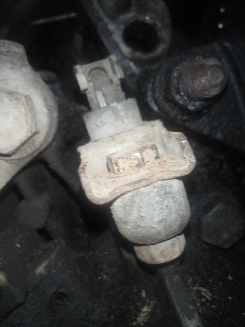

Не працюють спідометр та одометр
Сообщение Mihail » Сб июн 18, 2022 3:01 pm
Проблема з індуктивним датчиком обертів вихідного валу (правої піввісі) на АКПП ZF 4HP14 (датчик працює на спідометр і одометр). Штатно його опір близько 1,5...2 Ом. Поточне значення більше 60 Ом, періодично (рандомно) перестає надходити сигнал одночасно на спідометр і одометр. Розʼєм датчика на проводі видалено, проводи спаяні і заізольовані клейовою термоусадкою. Можливо, є ще один на самому датчику, треба перевіряти.
UPD. Окремого розʼєму на самому датчику нема.
Задні дискові колодки POLCAR грюкають в супортах. Причина: матеріал пружини, приклепаної до колодки і яка входить в поршень і фіксує колодку в ньому, не "пружинний", при спробі розвести вусики вони ламаються. Як варіант треба зрізати це фуфло з колодки і на малі гвинти (M3) з нарізанням різьби під них прикрутити нормальні з інших колодок.
Сообщение Mihail » Ср июн 22, 2022 8:33 pm
Боротьба з траблом непрацюючого спідометра/одометра продовжується.
Симптоми: працюють рандомно (частіше не працюють), на одній великій ямі починають працювати, на наступній перестають. Причому синхронно або працюють, або ні.
Варіанти причин:
    пропадає живлення на блок спідометра/одометра;
    пропадає сигнал від індуктивного датчика швидкості на коробці;
    помирає сама мікросхема;
    лопнув або змістився відмітник для датчика.
Що зроблено:
    замінено провід від самого датчика до колишнього розʼєма (новий провід екранований, розʼєм видалено та спаяно в термоусадку);
    на платах спідометра видалені міжплатні шлейфи і кожен провід МГТФ пущено окремо (були обриви як по +15В, так і по виходу на котушку спідометра);
    після проведення останнього пункту виявилось, що сигнальна дорожка від датчика на платі зі сторони моторчика одометра замикала на мінус живлення (очевидно по захисній масці, просто старіння матеріалу, таке часто буває на старих платах), дорожка обрізана біля контакту синього розʼєму, провід пущено окремо.
