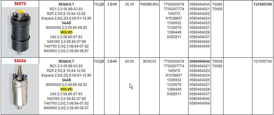

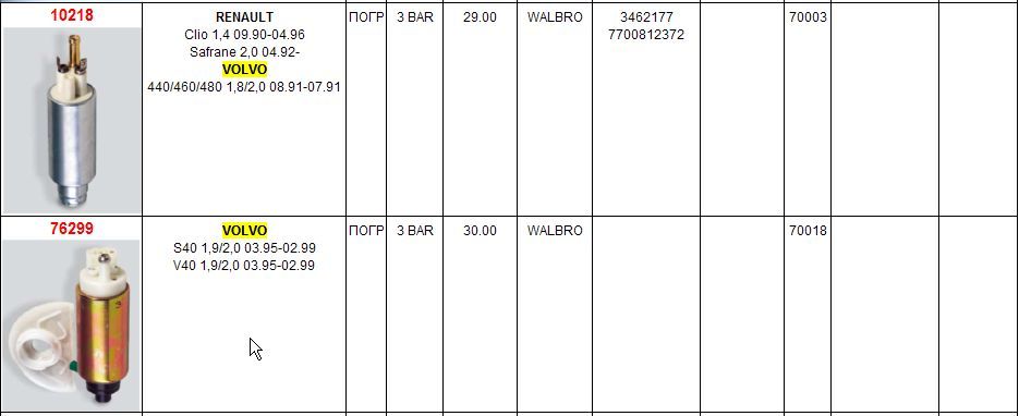

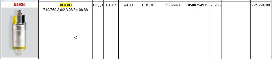

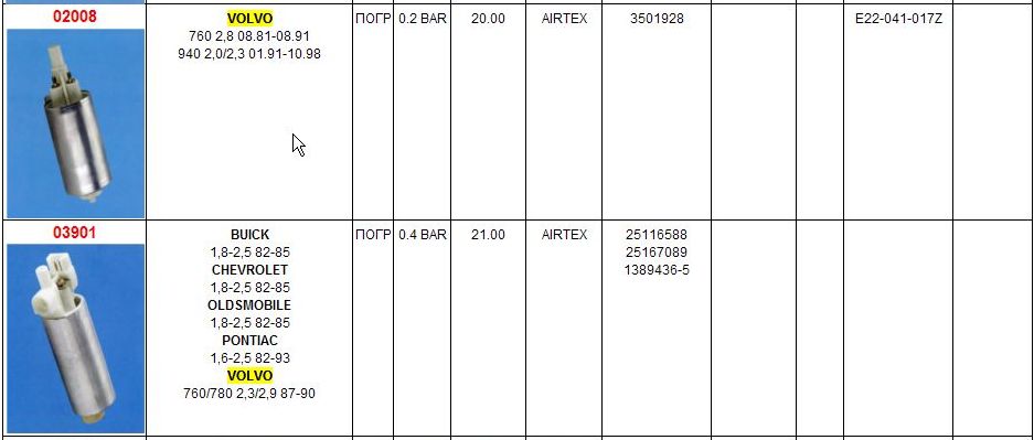

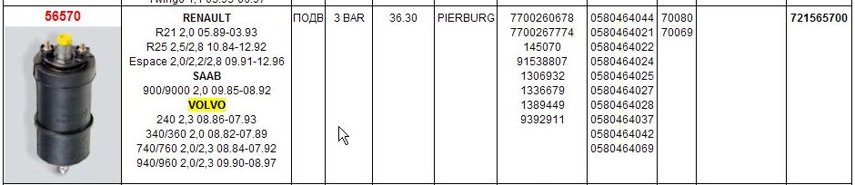

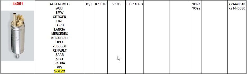

sergey333 писал(а):от Волги насос должен подойти
у себя тут нашел некоторую табличку, может поможет

Сообщение kolski » Пн окт 04, 2010 4:54 am
странно, первый и девятый картинк не высвечиваются
попробую повторить
kolski
Сообщения: 255
Зарегистрирован: Чт июл 02, 2009 2:06 pm
Откуда: Novosibirsk
Автомобиль: volvo 343, 86
Re: Стоимость стекол на 850 и бензонасоса.
Сообщение kolski » Пн окт 04, 2010 4:56 am
kolski писал(а):странно, первый и девятый картинк не высвечиваются
попробую повторить
непонял в чем дело, они просто файлами цепляются
в первом просто заголовок таблицы, что какой столбец значит
