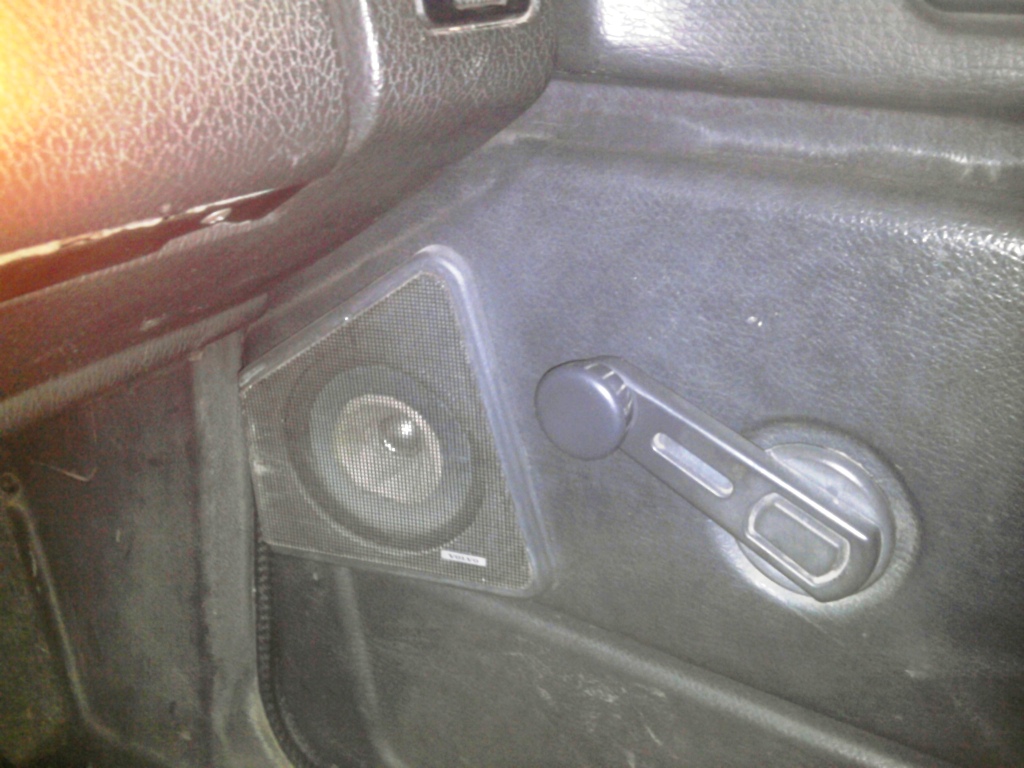

Сообщение Рожко Александр » Чт окт 07, 2010 9:44 pm
А у меня динамики столи на обшивках в районе ног, под панелью. Динамиков нет, но решёточки стоят, немецкие Blaupunkt, судя по вырезам-родные. Но вырезы очень маленькие, и прямоугольные, даж не знаю какие там динамики стояли, может овальные.
