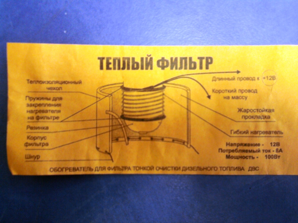

Сообщение samvear » Ср окт 13, 2010 1:02 pm
Принцип тот же, что и у НОМАКОМ-а. Одевается на фильтр, фиксируется липучками. Держится довольно крепко. Внутри четыре ряда нагревательных элементов из какого-то углеродистого материала.
Просто у НОМАКОМ-а более проффесиональное исполнение. А тут простой теплоизоляционный материал, и в него вшит нагревательный элемент. Все банально просто. А стоимость существенно отличается от НОМАКОМ-а.
Потребляет 60Вт (5А)
Включается перед запуском мотора на 5-10мин. в зависимости от температуры...
Себе поставил, жду морозов.
На ощупь пробывал - через 5мин. работы - фильтр заметно теплый... Так что в принципе, должно работать.
В перспективе буду крепить на фильтр датчик тепмературы от бортового компьютера. Таким образом можно будет видеть температуру фильтра. Это особенно полезно на морозе.

Сообщение samvear » Ср окт 13, 2010 5:01 pm
купить можешь у меня.
а стоимость зависит от условий и способов доставки. Как правило из-за одной штуки чего либо, никто не хочет морочить голову... но пока все норамльно... цена где-то в этих пределах.
А миниму - это потому, что еще не сезон, когда начнутся морозы - цена будет другая. Это как в случае с вентиляторами летом в киеве)))
- для длительной работы годится. Однако же там есть определенный порог нагрева, после которого нагревательный элемент выйдет из строя. Но если пользоваться при отрицательных температурах, то такой порог врядли наступит, горячая солярка из бака не потечет. Главное - обеспечить хорошее прилегание подогревателя к корпусу топливного фильтра. Тогда фильтр будет брать на себя тепло и перегрев не наступит.
Вообще, я брал себе, чтобы греть фильтр перед запуском мотора. Прошлой зимой при -15 не заводился вообще. А если мотор запустился и поработал несколько минут - то можно уже ничего не греть. А вот когда он ночь простоял, солярка в фильтре запарафинилась - он не запустится вообще. По крайней мере у меня так.
Хотя с другой стороны, на некоторых дизельных машинах наблюдается ситуация, когда мотор заводится и работает на хоростых нормально, а при езде - не набирает обороты, или очень слабо тянет. В таких случаях подогреватель должен работать все время пока работает мотор. Чтобы пропускаемость фильтра была как можно большей. Есть много причин, по которым мотор плохо заводтся на морозе. Разные фильтры по разному себя ведут при холодной солярке. Прошлой зимой на нашей стоянке 90% из дизельных машин стояли. Не заводились вовсе. Или тягали друг-друга по утрам. Было весело.
Посмотрим, что будет этой зимой.

... вобщем первые морозы, дали определенные результаты:
В качестве подготовки к земе, на фильтр тонкой очистки был установлен электрический подогреватель (бандажный). Утром из гаража выехал хорошо. На улице -10, в гараже +5. Дистанция до работы 10км была пройдена без проишествий.
Далее, после 8 часов стоянки на улице под офисом, перед выездом, за 20мин. был включен вышеупомянутый обогреватель. Через 15мин. его работы мотор запустился отлично и работал на холостых оборотах около 10мин. Из печки пошел теплый воздух. После 1км пробега, мотор перестал набирать обороты,они замерли около 1500 и медленно стали падать, затем мотор заглох. И сразу запустился стартером, как ни в чем не бывало, однако, после запуска, выше вервой передачи ехать было не возможно.
Перед фильтром тонкой очистки у меня стоит прозрачный пластмассовый фильтр грубой очистки. "С корешем капот мы приоткрыли... и глаза закрыли, потомучто..." в фильтре тонкой очистки виднелся кусок льда, обернутый в белую субстанцию. Сеточка фильтра вся была заросшая парафином. Заправляюсь на Окко, Евро 3!!!
Таким образом топливо просто не проходило через фильтр тонкой очистки, посредствам сильного загустевания.
Рядом находилась заправка Лукойл. Был куплен антигель и пять литров салярки. По словам заправщика, вчера привезли салярку до минус 16. Но при переливание ее из канистры в бак, были обнаружены мелкие песчинки того -же парафина!!!!!
Как не странно, но смесь антигеля с соляркой с кусками парафика, оказалась эфективной - после 5-ти км. езды на 1-2-3-1 передачах, двигатель стал работать нормально и остальной отрезок пути удалось проехать без происшествий.
