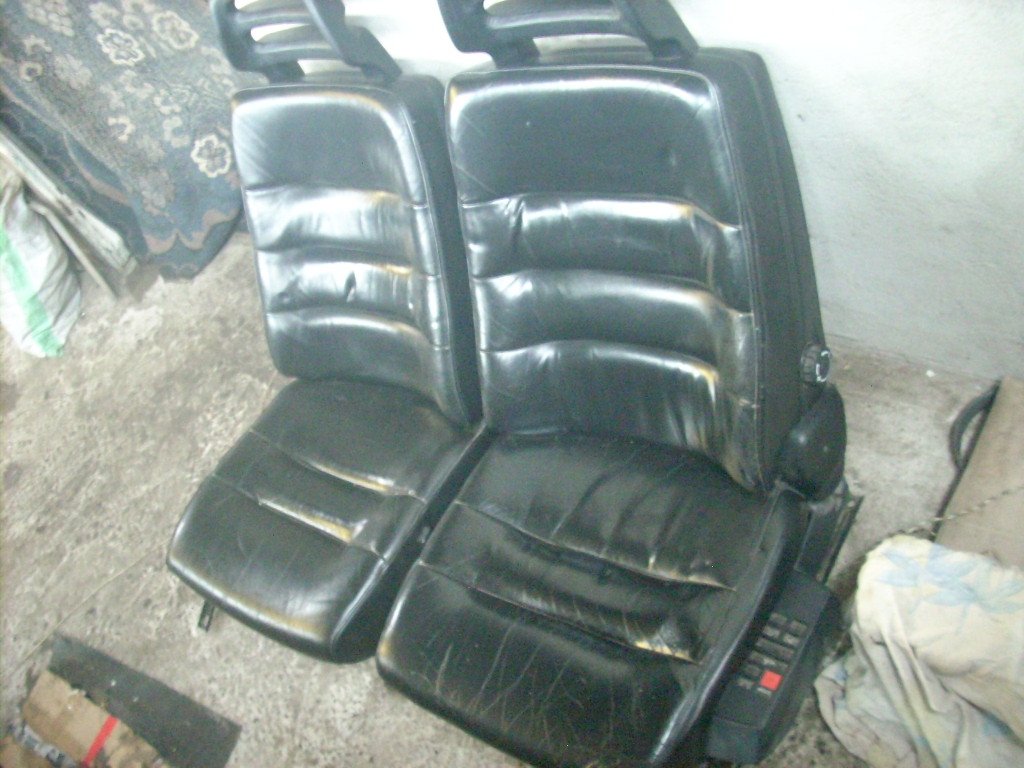

Повідомлення slava_n » Пон листопада 01, 2010 3:51 pm
пока сидушки! 8-)
машинка готовиться на покраску,у же вся разобрана----хотя и так хорошая,но надо,что бы было лутше!
буду кидать фотки уже при зборке,извеняйте :?

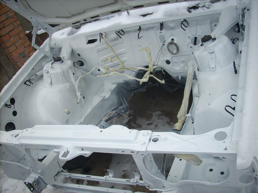

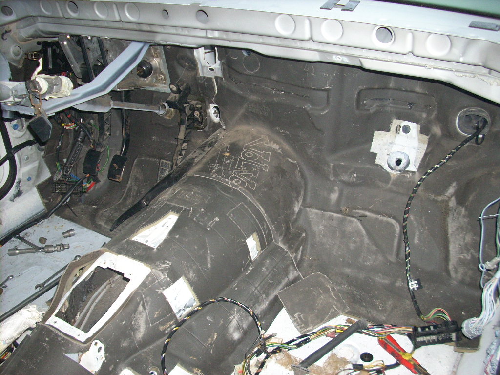

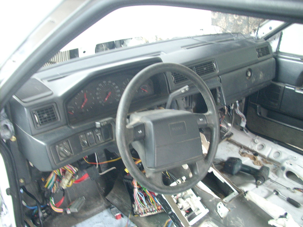

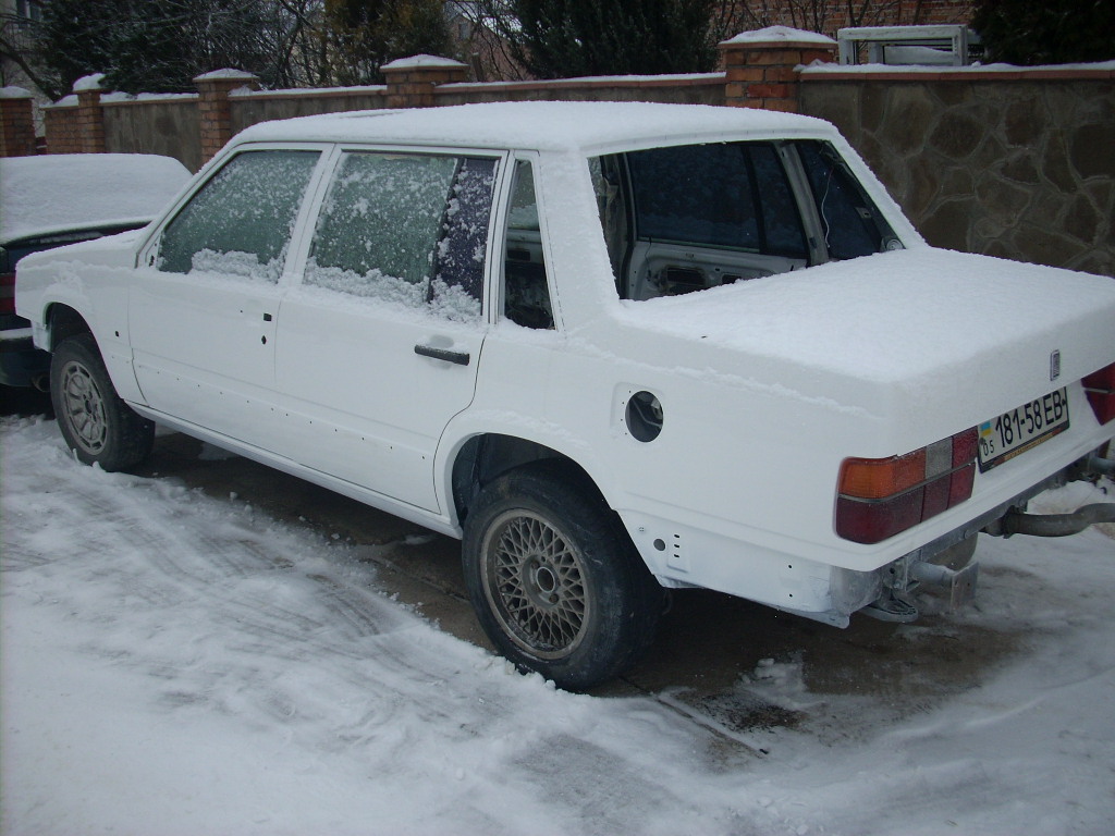

Повідомлення slava_n » Сер січня 05, 2011 12:06 am
ну, вот наконец то потихоньку между ремонтами клтентов,делаем что-то для себя!
вот только не хватает пока времени и места для "загона на конвеер сборки"!
покрасил хорошой краской,краску хотел именно такую!
ПОСКОЛЬКУ БУДЕТ СОБИРАТЬСЯ НА ПРОДАЖУ,ДЛЯ ПОТЕНЦЫАЛЬНОГО КЛИЕНТА,ВОЗМОЖЕН ВЫБОР КОМПЛЕКТАЦИИ! ;)
БУДЕТ------КОЖАНЫЙ САЛОН,ПОЛНЫЙ ЕЛ.ПАКЕТ(СТЕКЛА,ЗЕРКАЛА,ЛЮК,СИДУШКА),ПАНЕЛЬ--940,РУЛЬ С ПОДУШКОЙ,ТИТАНЫ И ХРОМ-ПАКЕТ,А ТАКЖЕ ХРУСТАЛЬНЫЕ ПЕРЕДНИЕ ПОВОРОТНИКИ,И ПОЛНОСТЬЮ НОВАЯ ХОДОВАЯ!!!
ПО МЕРЕ ПРОДВИЖЕНИЯ СБОРКИ---ПРИЛОГАЮТЬСЯ ФОТО ОТЧЕТ! :-P

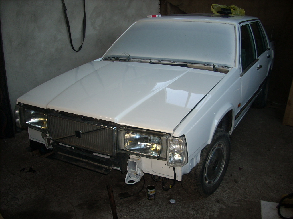

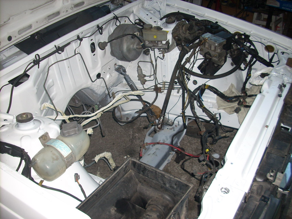

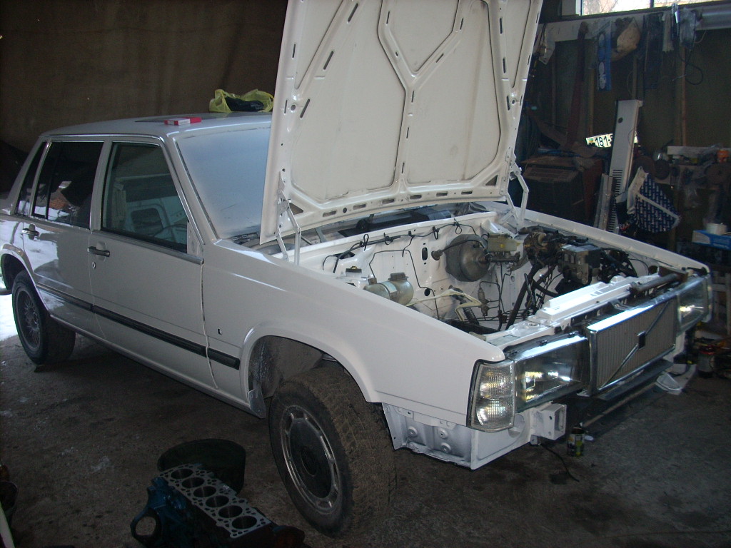

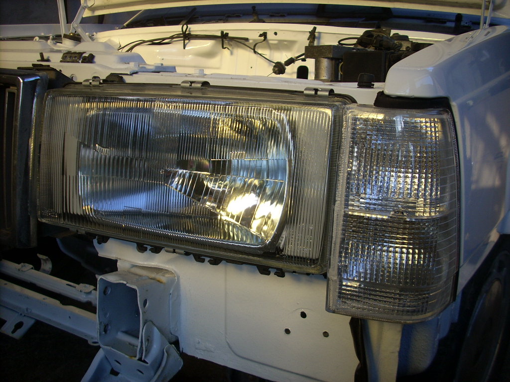

Повідомлення slava_n » Вів січня 25, 2011 7:55 pm
потихеньку-потихеньку(ночами-ночами)! накінець то вже поставив на конвеєр! ;)
починаемо з морди!
---повністю нові фари і ексклюз. поворотники!
---ставлю усю нову проводку с 940 під TDI,нов.вакум,шлангочки,різіночки,абс новий---старий пока ще доживае в багажнику(я до нього ще не добрався :moil: ),бачки ..........(короче---усе нове-гарне і надійне)!
---в салоні починаємо утеплятись---орегінал 940 "97рік,правда ще не докінця!
потихеньку доставляється хром по колу!

Повідомлення ARTYHA » Сер січня 26, 2011 12:02 am
Славка, а де такі повороти узяти і скільки грошей?)))) дуже подобаються!
Повідомлень: 3560
Re: 760 white
Повідомлення slava_n » Сер січня 26, 2011 11:05 pm
у меня таких за все года были только 2 пары!
я заказал,должны привести---стоимость гдето в раене 50у.е за пару(в зависимости от курса)! 8-)

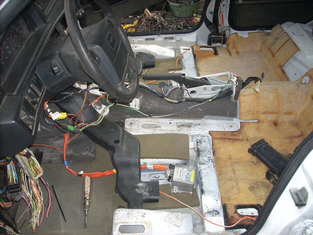

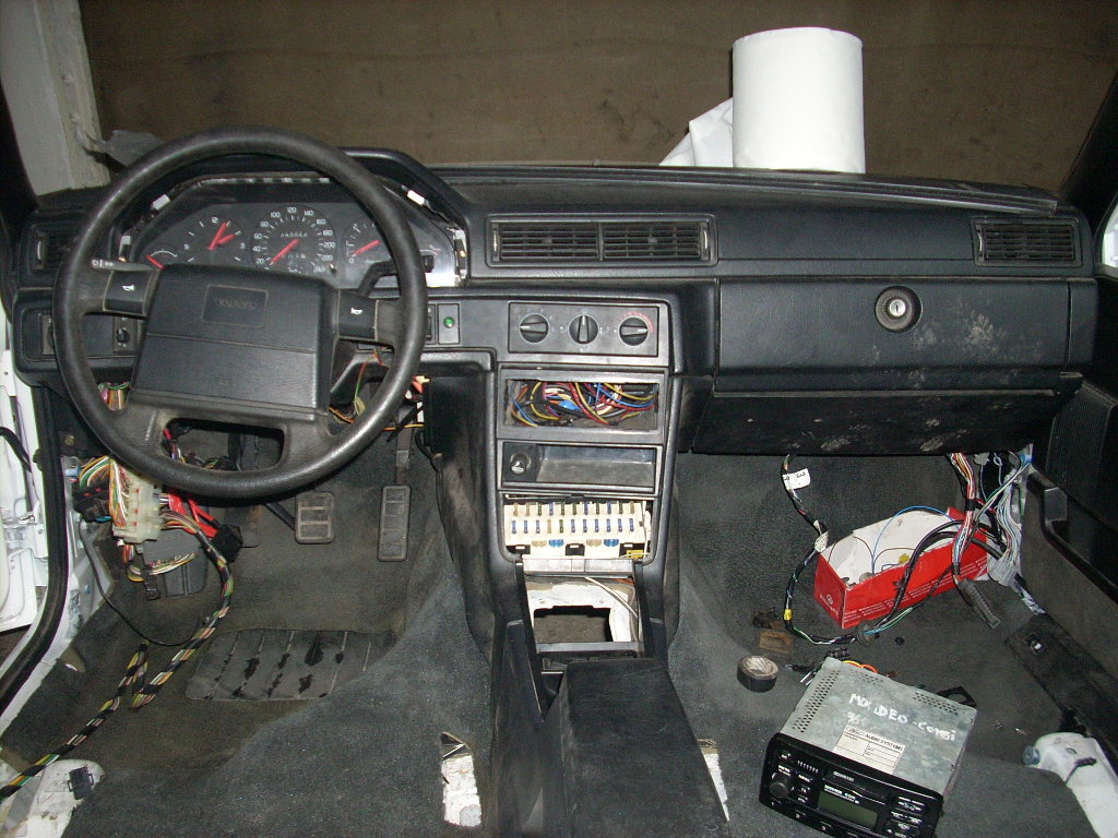

Повідомлення slava_n » П'ят січня 28, 2011 1:58 am
продовжуєм далі!
-----вже поставив майже всю проводку(нову) по салону!
-----тепер над головою усе гарно,чистенько і затишно(з люком ще не оприділився--ставити електро,чи надійну механіку),потолок 940 після ручної чистки!
-----вже красуеться панель 940(правда вся в пилюці), і руль з подушкою(вона буде активна і діюча,але провіряти не хочеться :roulette: )+ аербеги на підтяжки ременів безпеки на стойках! ;)

Повідомлення slava_n » Сер лютого 02, 2011 12:58 am
всем спасибо за потдержку,ДЛЯ ВАС СТАРАЮСЬ!!! :frends:
-----сегодна поменял мост,поставил с 940 "95года--свежинький,почему---а потому что я кинул всю проводку 900 и панель с щитком приборов,а на старом бы не показывал спидометр(есть разница в импульсах,с датчика)! :?
-----уже снял блок абс старый(он стоял в багажнике) и всю тормозную систему,ставлю уже новую 900-ную!

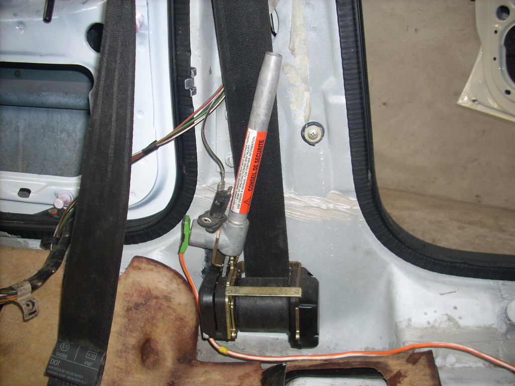

Повідомлення slava_n » Нед лютого 06, 2011 12:30 am
продовжуємо далі......!
----доставляємо нову обезшумку,також з 900-ки,щоб було тихо-тихо ;)
----поставив ремені з дотяжками(аербегами)! включав вже замок запалювання,радуе,що подушки по мізгам не дали :-P
----продовжуемо далі збирати конструктор ,вже сохнуть коврики салону :cars:

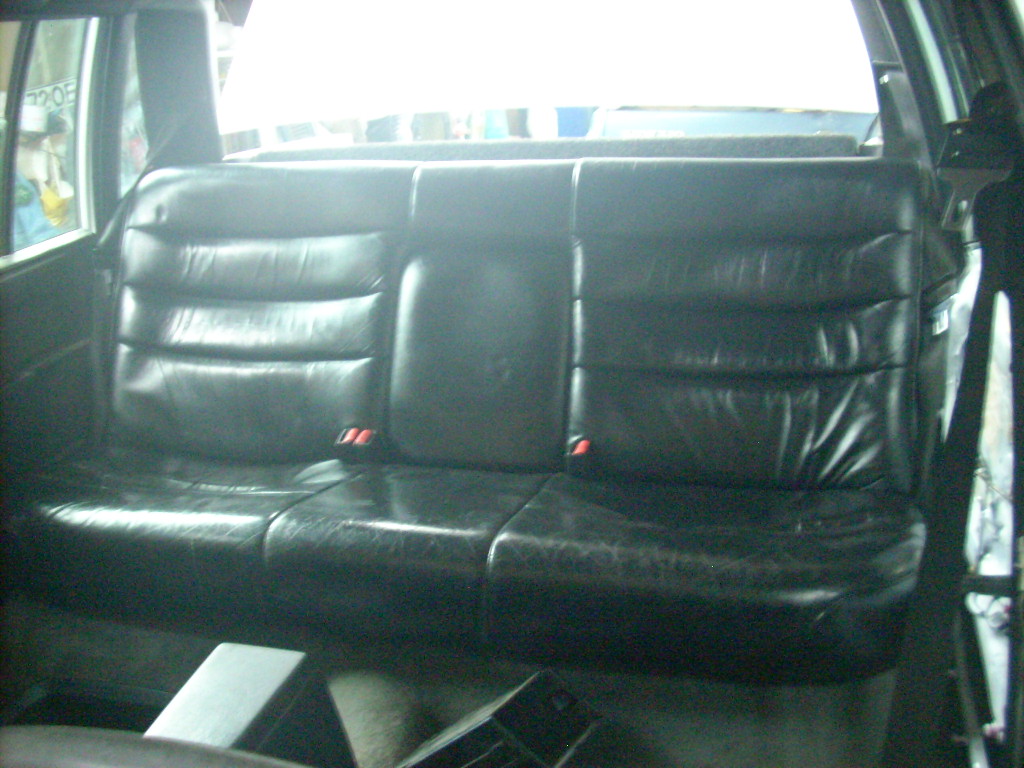

Повідомлення slava_n » Вів лютого 08, 2011 12:38 am
та я з цією обезшумкою ледве коври втрамбував! :moil:
------вчора,в СВЯТУ НЕДІЛЮ мені чомусь не спалось і я вирішив трішки попрацювати(а ж до 2.00 ночі),красив сидіння спеціальною фарбою для шкіри, зранку подивився на результат і а ж заспокоївся---приймайте роботу!
------прозвонив і попідключав увесь електро пакет під нову проводку(мозолі понатирав від цих проводків :viking: )!
------продовжуємо далі зберати салон!
