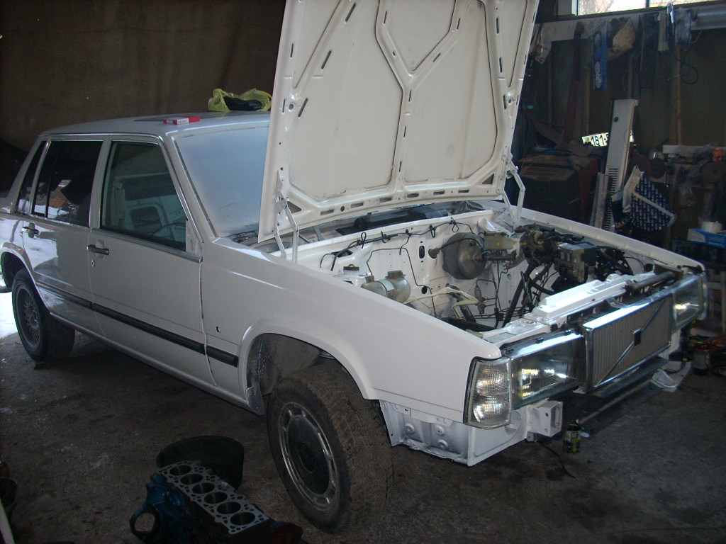

Сообщение slava_n » Вт янв 25, 2011 7:55 pm
потихеньку-потихеньку(ночами-ночами)! накінець то вже поставив на конвеєр! ;)
починаемо з морди!
---повністю нові фари і ексклюз. поворотники!
---ставлю усю нову проводку с 940 під TDI,нов.вакум,шлангочки,різіночки,абс новий---старий пока ще доживае в багажнику(я до нього ще не добрався :moil: ),бачки ..........(короче---усе нове-гарне і надійне)!
---в салоні починаємо утеплятись---орегінал 940 "97рік,правда ще не докінця!
потихеньку доставляється хром по колу!

Re: 760 white
Сообщение ARTYHA » Ср янв 26, 2011 12:02 am
Славка, а де такі повороти узяти і скільки грошей?)))) дуже подобаються!
Re: 760 white
Сообщение slava_n » Ср янв 26, 2011 11:05 pm
у меня таких за все года были только 2 пары!
я заказал,должны привести---стоимость гдето в раене 50у.е за пару(в зависимости от курса)! 8-)

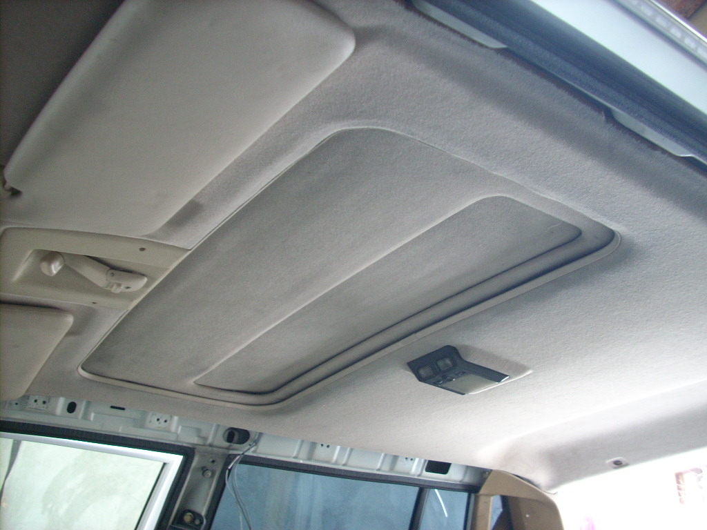

Сообщение slava_n » Пт янв 28, 2011 1:58 am
продовжуєм далі!
-----вже поставив майже всю проводку(нову) по салону!
-----тепер над головою усе гарно,чистенько і затишно(з люком ще не оприділився--ставити електро,чи надійну механіку),потолок 940 після ручної чистки!

Re: 760 white
Сообщение ARTYHA » Пт янв 28, 2011 9:56 pm
ага! мне б такой потолочек!))))
