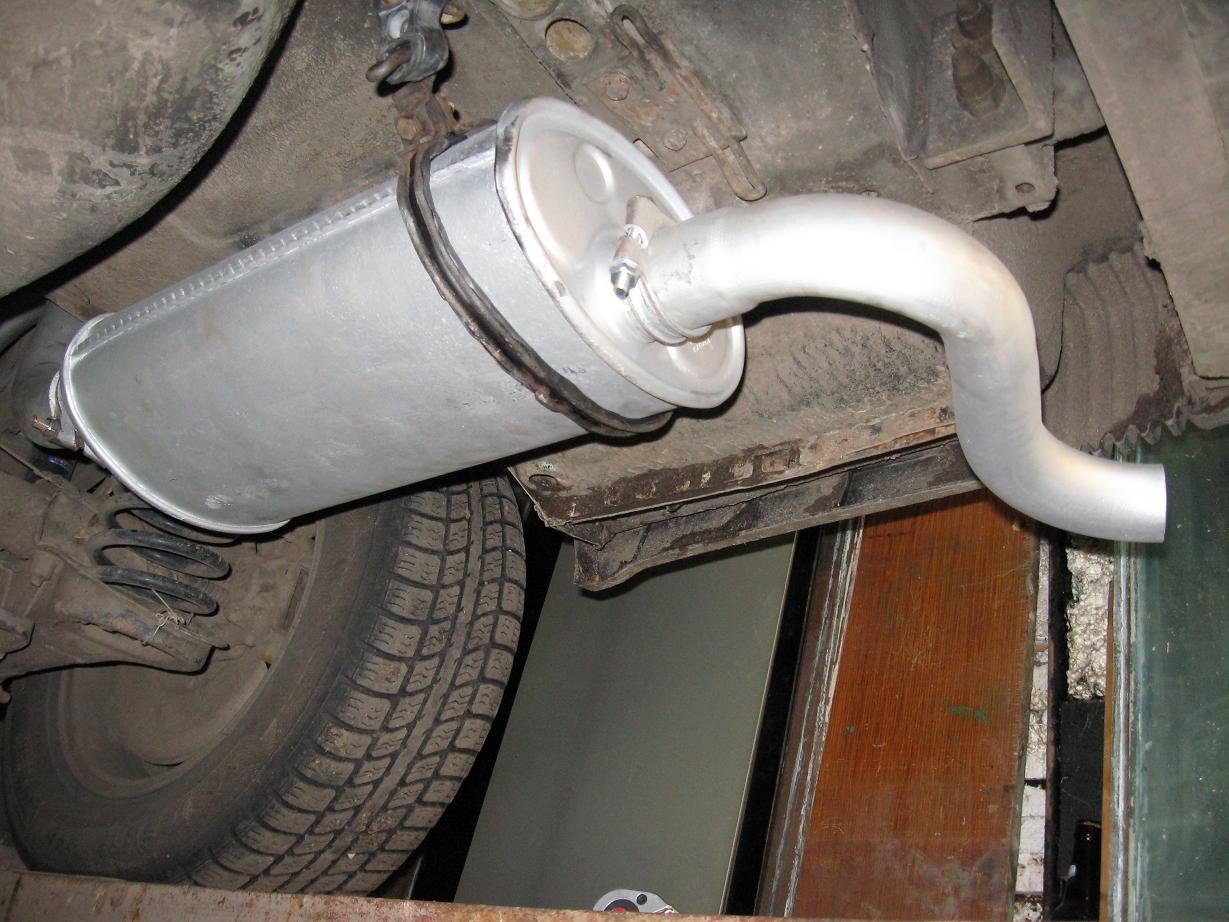

татадата! сегодня собрали с отцом выхлоп. немножко всетаки пришлось повариться! да еще и резонатор какой-то даун до меня корявыми руками подваривал.(((
итак, было куплено:
глушитель оригинальный (купил у Артура) - 200грн
хвостик глушителя (там же) - 70грн
колено над мостом (там же) - 130 грн
преобразователь ржавчины HI-GEAR - 53грн
балончик жароустойчивой краски +600град - 43грн
какая-то долбаная труба с ГАЗ непонятно какого грузовика( мне было пофиг. угол изгиба подходил и диаметр) - 95грн
серьги крепления глушителей: WALKER - 3шт - 11,11,8 грн BOSAL-1шт 8грн заказаны на экзисте. скажу честно если кому будет надо берите лучше волкер! босал отстойные резинки!
когда завел машину - не узнал! она наверно и забыла уже что может так ласково мурчать))))
всё супер! всем доволен!
отдельное спасибо Артуру - Bekas за предоставленные запчасти.
вид, который имели полученные части после очистки и обработки преобразователем
а это уже готово к установке
собственно процес
в процессе
а вот что получилось!
итоги!

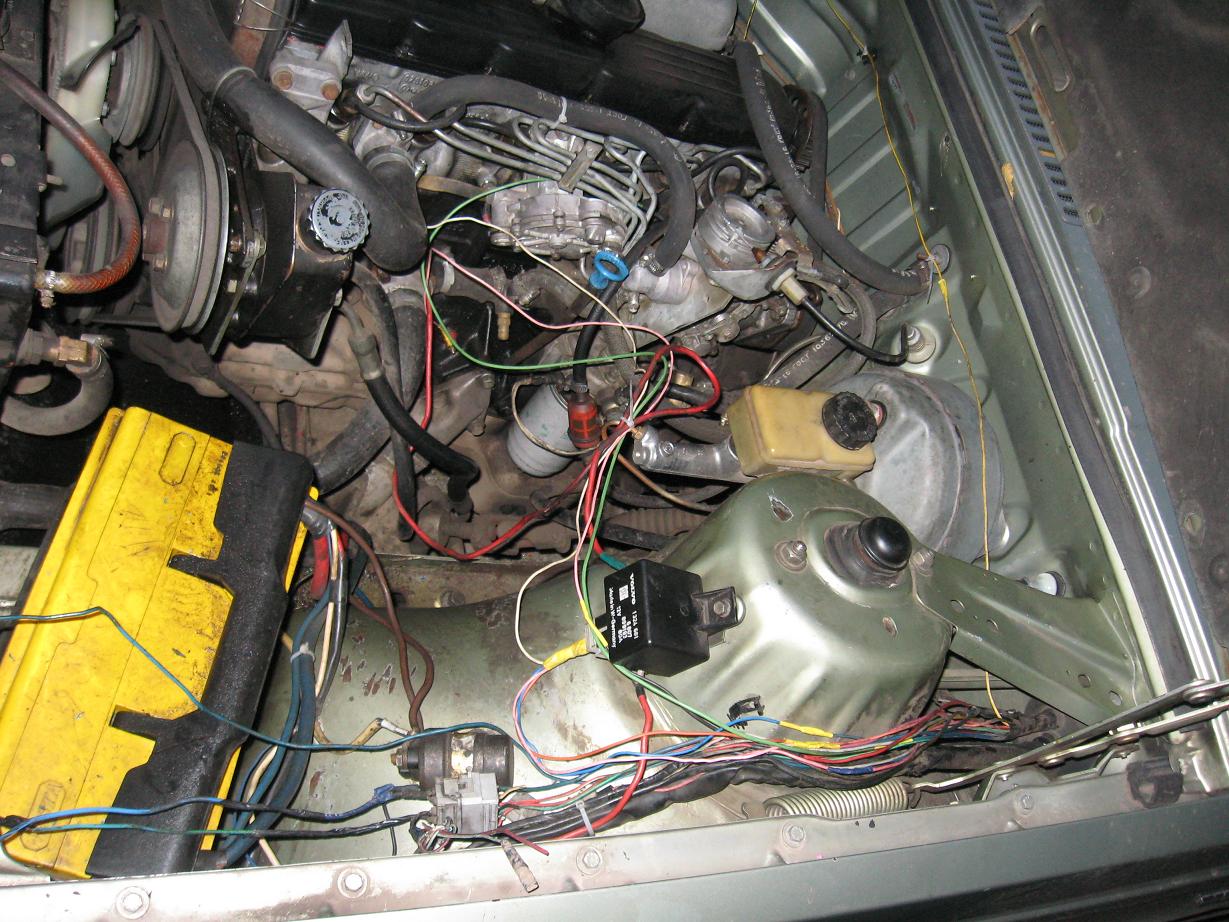

сегодня занялся подкапотной проводкой. половина проводов в трех и более местах потеряли изоляцию, как выяснилось после разматывания всей изоленты с них! датчики периодически мне показывать начали что температура как у атомного реактора, то что нет давления масла.... вобщем решено всё вырезать и сделать заново и красиво! но пришел вечер и стало темнеть, пришлось все оставить в состоянии лишь бы машина поехала и работали датчики.... завтра буду все улаживать и доделывать.
жесть!
вот такие вот сопли... все в изоленте
вот в таком виде пришлось все оставить ибо пришла темнота(((

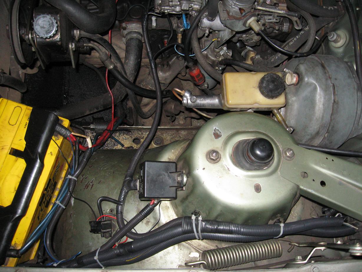

заменить проводку оказалось не так уж просто.... времени занимает ой ой ой! да еще и темнеет теперьрано(((
на фото завершающий этап для проводки всей что касается двигателя.
а это самый лучший электрик в нашем городе которого я смог найти))

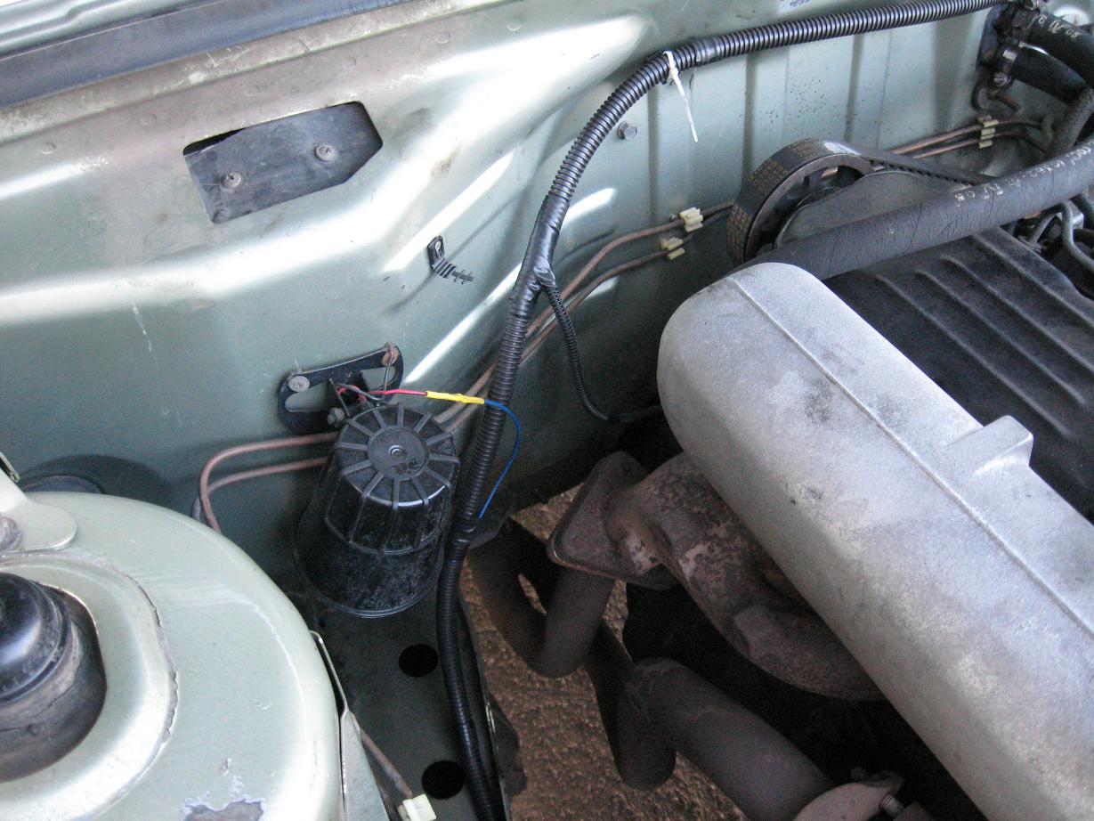

Сообщение ARTYHA » Сб ноя 06, 2010 9:25 pm
фууууххх трудный выдался денек!
сегодня с 12ти часов занимался своей родимой))) и понял, что Я ОБОЖАЮ VOLVO! :D
решил устранить течь заднего стекла, когда снял молдинги понял что устранять нечего! нужно снимать стекло и клеить заново!
очень быстро я его выдернул! вычистил всё, очень, ну очень порадовало то, что под молдингами ну ни одного пятнышка, ни одного вздутого места, ни каких намеков на ржавчинку! вычистил, обезжирил, нанес клей как наносили мастера когда лобовуху клеили и успешно вкинул стекло в направляющие! и вуаля к пяти часам вечера все высохло. взял антикор МЛ от вери любэ на основе воска, задул пространство под молдингами, и все собрал назад)))
пришлось переделать крепление противотуманок, так как при езде они трусились. взял алюминий толщиной 4мм и изготовил из него новые планки крепления. теперь не трусится)))

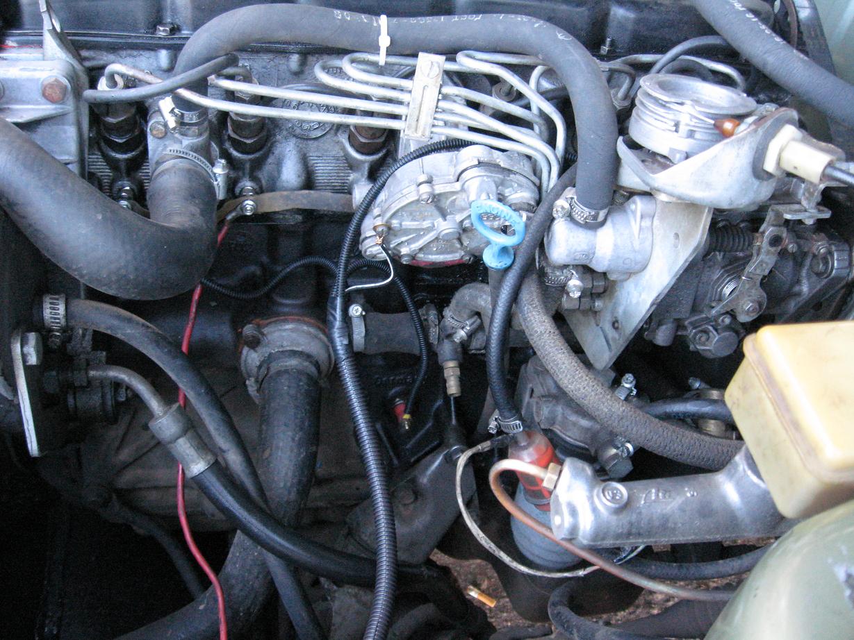

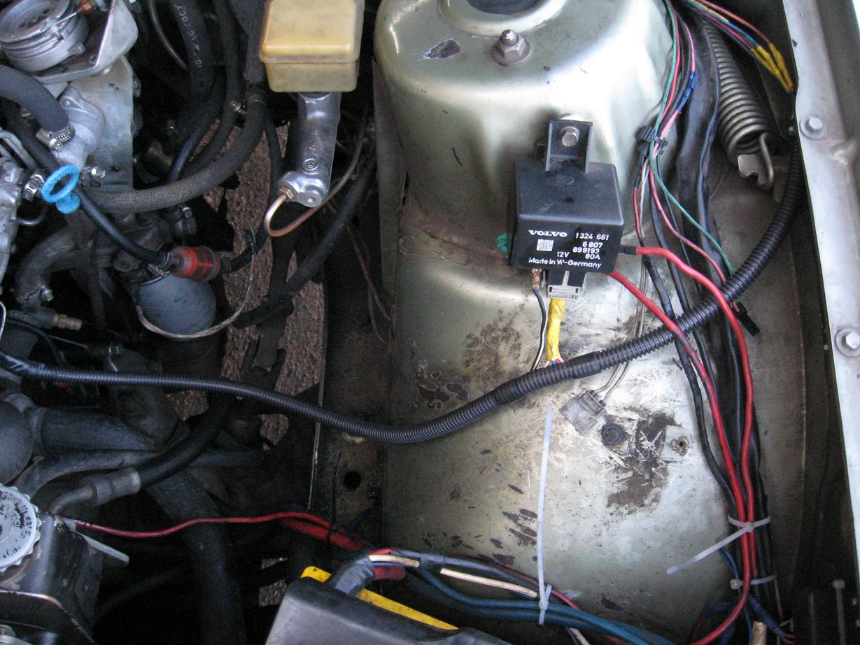

так же был закончен театр с подкапотной проводкой, вырезаны лишние сопли, вешаные непонятно кем, все уложено в гофры.

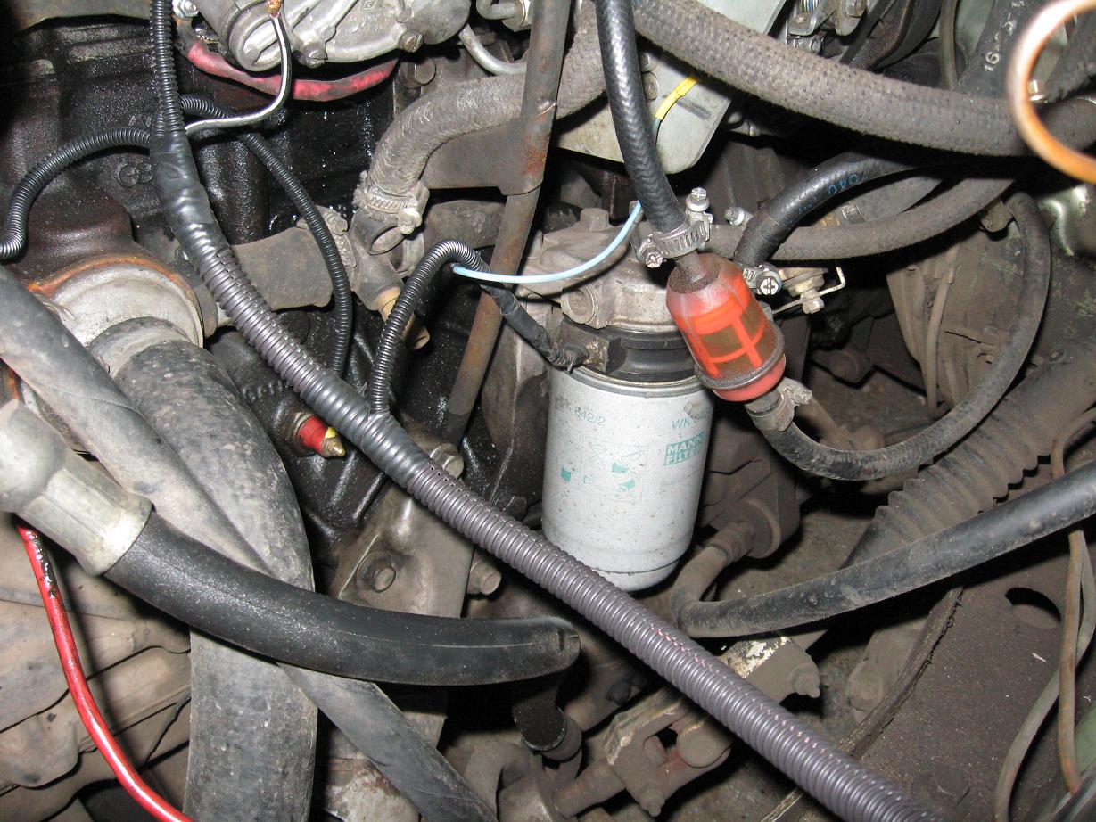

установил реле включения подогрева топлива, нашел бошевскую релюшку, теперь душа не болит за кусок вазовской электрики под капотом :-D
это так теперь выглядит вся проводка под капотом
вырезаное стекло
подогрев, установлен и готов к использованию

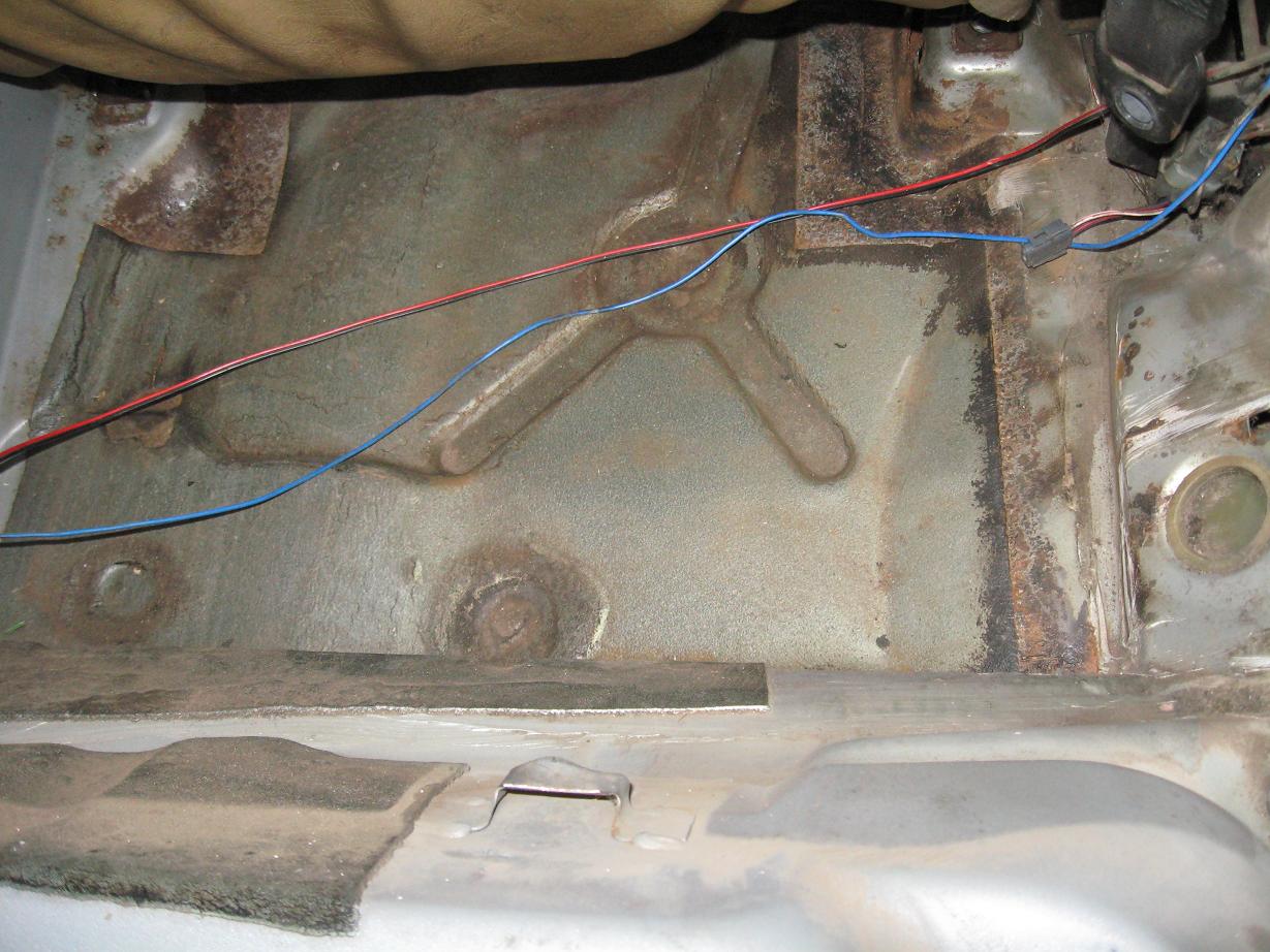

вчера решил заняться салоном. по скольку ковры все мокрые, захотелось разобраться с этим, ибо "полы флинстоунов" меня не прильщают!
снял все сиденья снял все ковры, снял обесшумку и оказалось что обесшумка потяжелела килограмм на 10! вытащил из салона, а с нее льется как с ведра!
очень меня это расстроило! слава богу что я вовремя кинулся, и дырок в полу нет, но коррозия есть.... все вычистил и обработал преобразователем. на вчера работа закончилась!
а вот теперь вопрос к знатокам: где в 7хх серии должны быть отверстия в днище для слива воды из под ног? у меня их нет, а по идее то должны быть!
я выложу фотки полов, а кто знает обрисуйте кружочками где должны быть сливы, ато вода под ногами меня не устраивает, а она полюбому там будет ибо весь конденсат стекает именно под ноги! сегодня машина простояла ночь без обшивок и на полу утром я обнаружил воду!

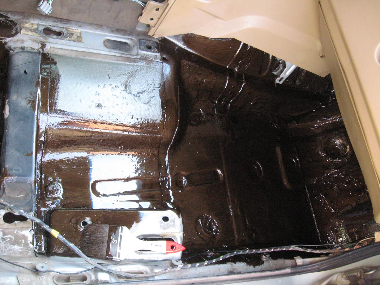

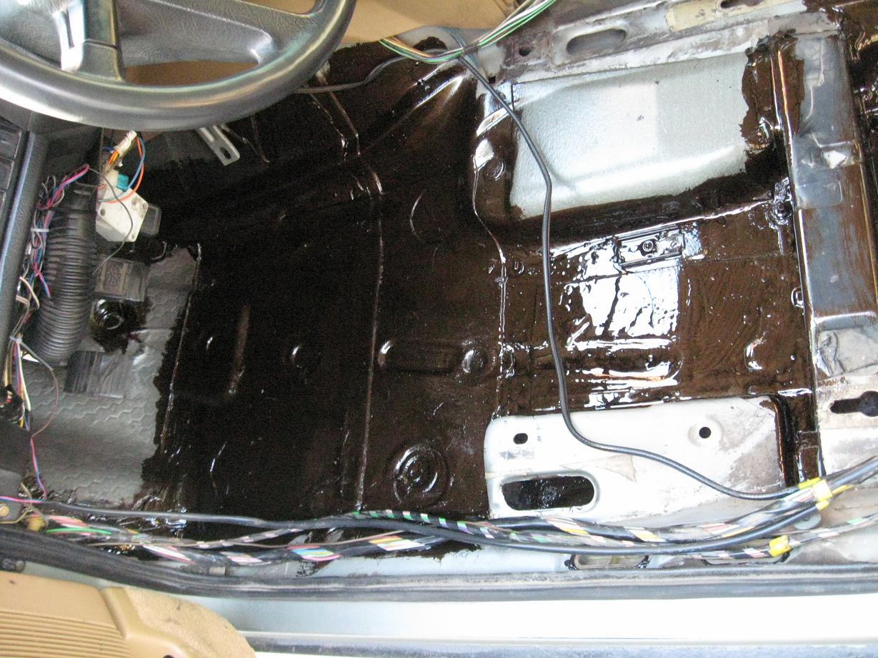

Сообщение ARTYHA » Ср ноя 10, 2010 3:24 pm
вот фото вчерашней работы и сегодняшнего начала и в принципе конца антикора салона! антикор "ВЕЛКОР" с бронзой, украинского производства, отлично ложится, не большой расход! по инструкции первый слой сохнет 4 часа а второй 24 часа
первый слой простояв 4 часа уже можно было пощупать руками, так что не развели))) нанес второй, посмотрим что завтра с этого будет))
это фото вчерашней работы по устранению протечек и промывке порогов
сушка второго слоя
сушка второго слоя
сушка второго слоя
