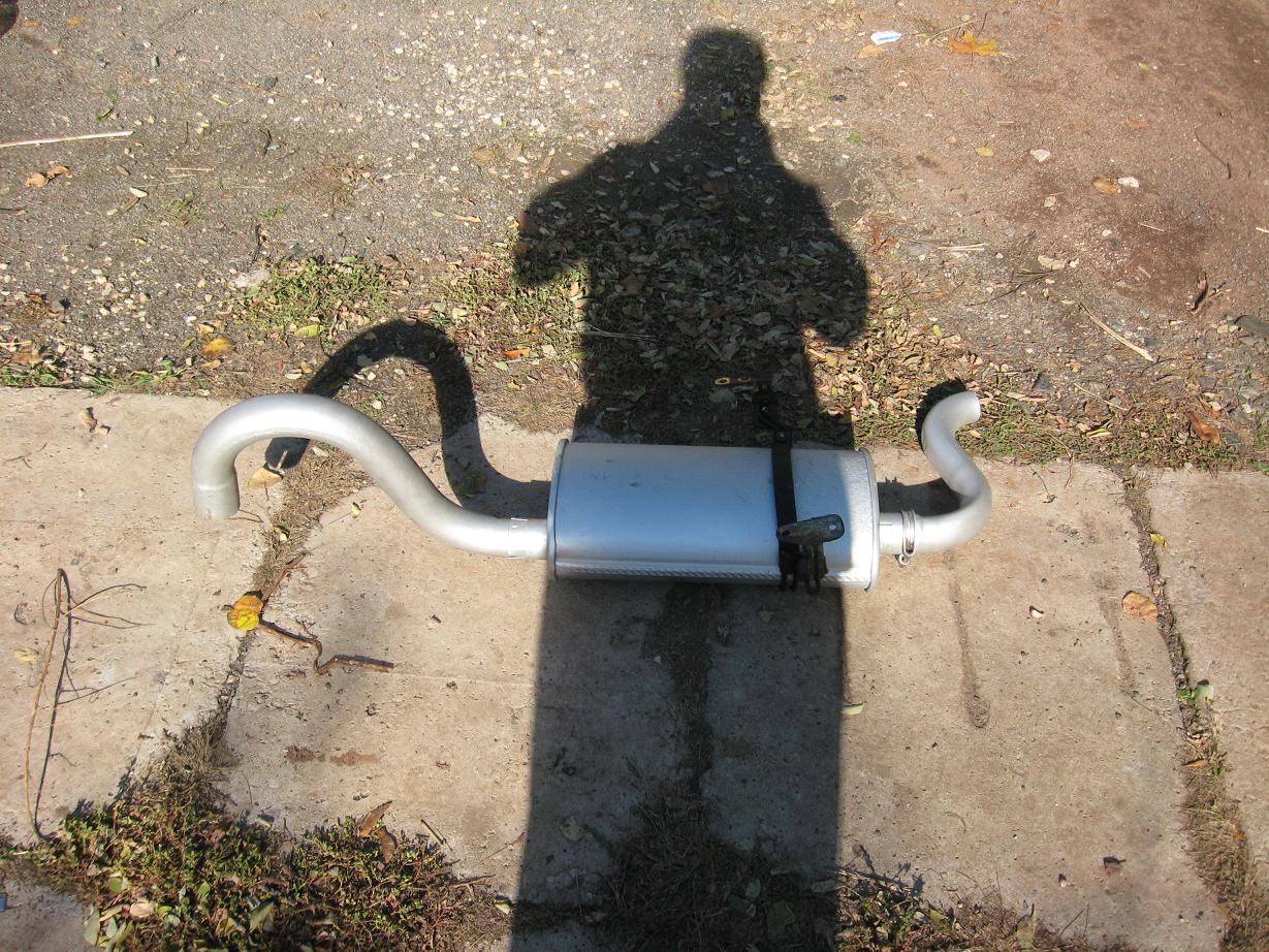

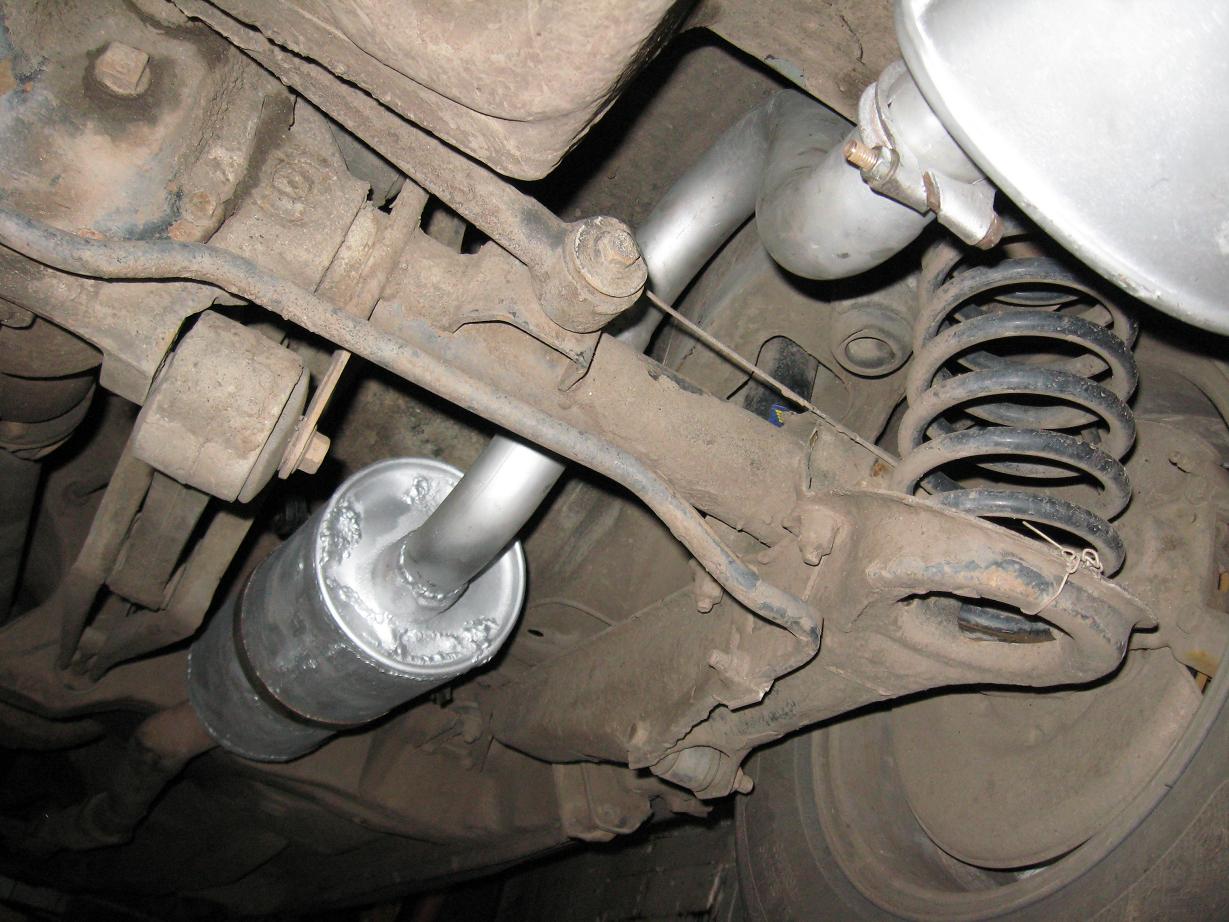

татадата! сегодня собрали с отцом выхлоп. немножко всетаки пришлось повариться! да еще и резонатор какой-то даун до меня корявыми руками подваривал.(((
итак, было куплено:
глушитель оригинальный (купил у Артура) - 200грн
хвостик глушителя (там же) - 70грн
колено над мостом (там же) - 130 грн
преобразователь ржавчины HI-GEAR - 53грн
балончик жароустойчивой краски +600град - 43грн
какая-то долбаная труба с ГАЗ непонятно какого грузовика( мне было пофиг. угол изгиба подходил и диаметр) - 95грн
серьги крепления глушителей: WALKER - 3шт - 11,11,8 грн BOSAL-1шт 8грн заказаны на экзисте. скажу честно если кому будет надо берите лучше волкер! босал отстойные резинки!
когда завел машину - не узнал! она наверно и забыла уже что может так ласково мурчать))))
всё супер! всем доволен!
отдельное спасибо Артуру - Bekas за предоставленные запчасти.

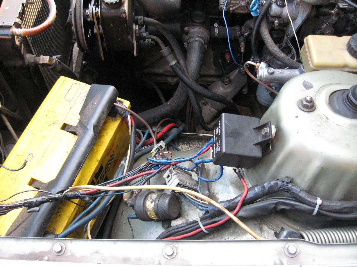

сегодня занялся подкапотной проводкой. половина проводов в трех и более местах потеряли изоляцию, как выяснилось после разматывания всей изоленты с них! датчики периодически мне показывать начали что температура как у атомного реактора, то что нет давления масла.... вобщем решено всё вырезать и сделать заново и красиво! но пришел вечер и стало темнеть, пришлось все оставить в состоянии лишь бы машина поехала и работали датчики.... завтра буду все улаживать и доделывать.
жесть!
вот такие вот сопли... все в изоленте
вот в таком виде пришлось все оставить ибо пришла темнота(((

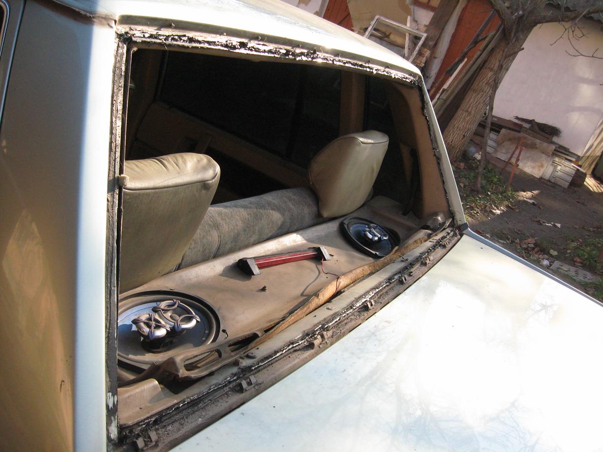

решил устранить течь заднего стекла, когда снял молдинги понял что устранять нечего! нужно снимать стекло и клеить заново!
очень быстро я его выдернул! вычистил всё, очень, ну очень порадовало то, что под молдингами ну ни одного пятнышка, ни одного вздутого места, ни каких намеков на ржавчинку! вычистил, обезжирил, нанес клей как наносили мастера когда лобовуху клеили и успешно вкинул стекло в направляющие! и вуаля к пяти часам вечера все высохло. взял антикор МЛ от вери любэ на основе воска, задул пространство под молдингами, и все собрал назад)))

так же был закончен театр с подкапотной проводкой, вырезаны лишние сопли, вешаные непонятно кем, все уложено в гофры.
установил реле включения подогрева топлива, нашел бошевскую релюшку, теперь душа не болит за кусок вазовской электрики под капотом :-D
это так теперь выглядит вся проводка под капотом

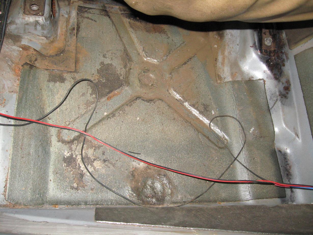

вчера решил заняться салоном. по скольку ковры все мокрые, захотелось разобраться с этим, ибо "полы флинстоунов" меня не прильщают!
снял все сиденья снял все ковры, снял обесшумку и оказалось что обесшумка потяжелела килограмм на 10! вытащил из салона, а с нее льется как с ведра!
очень меня это расстроило! слава богу что я вовремя кинулся, и дырок в полу нет, но коррозия есть.... все вычистил и обработал преобразователем. на вчера работа закончилась!
а вот теперь вопрос к знатокам: где в 7хх серии должны быть отверстия в днище для слива воды из под ног? у меня их нет, а по идее то должны быть!
я выложу фотки полов, а кто знает обрисуйте кружочками где должны быть сливы, ато вода под ногами меня не устраивает, а она полюбому там будет ибо весь конденсат стекает именно под ноги! сегодня машина простояла ночь без обшивок и на полу утром я обнаружил воду!

Re: свершилось! 760GLE
Сообщение ARTYHA » Пн ноя 08, 2010 1:53 pm
спасибо за совет! будем разбираться, пробки у меня все стоят, и сливные отверстия в лонжеронах и порогах чистые, там все вытекает, я летом только промывал всё. а как пода может попадать через резинки что в капот выходят, в которых провода? там же всегда в капоте сухо, оно в таких местах что вода туда физически не попадает. ну в ногах водителя я нашел допустимые места: что-то было прикручено прямо к арке, и после саморезов осталось 2 маленьких дырочки около 3 мм, с колеса всё летело прямо туда, а так же заглушка там есть пластиковая, которая выходит в карман стойки, с нее подтекало видно из-за изношеной резинки, я ее посадил на герметик и дырочки в арке заделал тоже кузовным герметиком, но утром сегодня я там обнаружил маааленький потек, на фото видно водичку. утром было очень влажно, стоял туман и вся машина была мокрая.
в ногахпассажира никакх дырочек нету! и откуда там попадает вода - для меня остается загадкой!сзади так же! оба ковра мокрющие! но тут причину я догадываюсь, у меня текло заднее стекло, и текло так что раскисла вся полка и на стекле я даже начал обнаруживать потеки снутри, но! вся эта вода собиралась под сиденьем,и в багажнике, а ни как не под ногами!
вобщем буду рад каким либо советам.
на днях буду покупать мастику и обесшумку и обшивать и антикорить днище с салона.
места ржавчины обработал, осталось дело за антикором.
