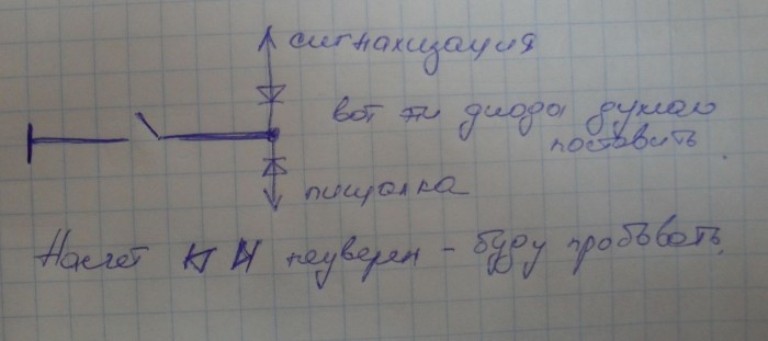

и еще раз "кстати", попробовал себе включить в бортовую сеть сигнализатор включенных габаритов - на открывание водительской двери/выключения зажигания/вкл.габаритов. собрал из пищалки заднего хода и нормальнозамкнутого реле. собрать-то собрал, но она пищит зараза в не зависимости от концевика двери, то есть тянет землю через сигнализацию. похоже надо делать развязку через диоды, но это на мой ламерский взгляд, правду покажет только практика. или втыкать второй концевик, а это делать не хочется, в любом случае все откладывается как минимум на неделю.

подопри концевик к плюсу например 10кОм и пиши в правильной ветке в следующий раз

DrEvil писал(а):подопри концевик к плюсу например 10кОм и пиши в правильной ветке в следующий раз
насчет ветки сорри, почему-то был уверен, что пишу в электрику (просьба к модераторам - перекинуть, а?)
по поводу 10 кОМ не понял
есть концевик, от него идет два провода, один к сигналке и один к сигнализатору включения. куда 10к ставить?
повторяю, что пищалка пищит независимо от открытия/закрытия двери (при соблюдении всех других условий), если отключить сигналку от концевика, то тогда все работает как надо. получается что земля "просачивается" через блок управления сигнализации, по идее нужен другой концевик, но не хочется дырявить и подгонять.

Сообщение DrEvil » Вт окт 26, 2010 12:55 pm
сопротивление из той же точки на плюс ... но сопротивление надо будет подобрать чтоп не грелось ... может быь и 100к

DrEvil писал(а):сопротивление из той же точки на плюс ... но сопротивление надо будет подобрать чтоп не грелось ... может быь и 100к
вообщем снял с донора концевик, полчаса работы дрелью и надфилем(там квадратное посадочное) и второй концевик стоит на водительскую дверь. Подключил - все работает, теперь оставить свет будет проблематично :-)
