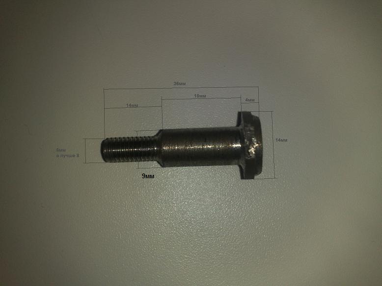

А Роме предлагаю переименовать тему в "Чертеж болта педали сцепления - здесь", а то честно говоря, я думал, что автор просит помощи, а не предлагает ее

MMX писал(а):у меня был такой прикол, сначала тросик накрылся, затем - болт, я его снял, в раздробленном виде внял размеры, поехал к папику, он изготовил сей продукт из каленой стали, терь езжу - пока без проблем... .
