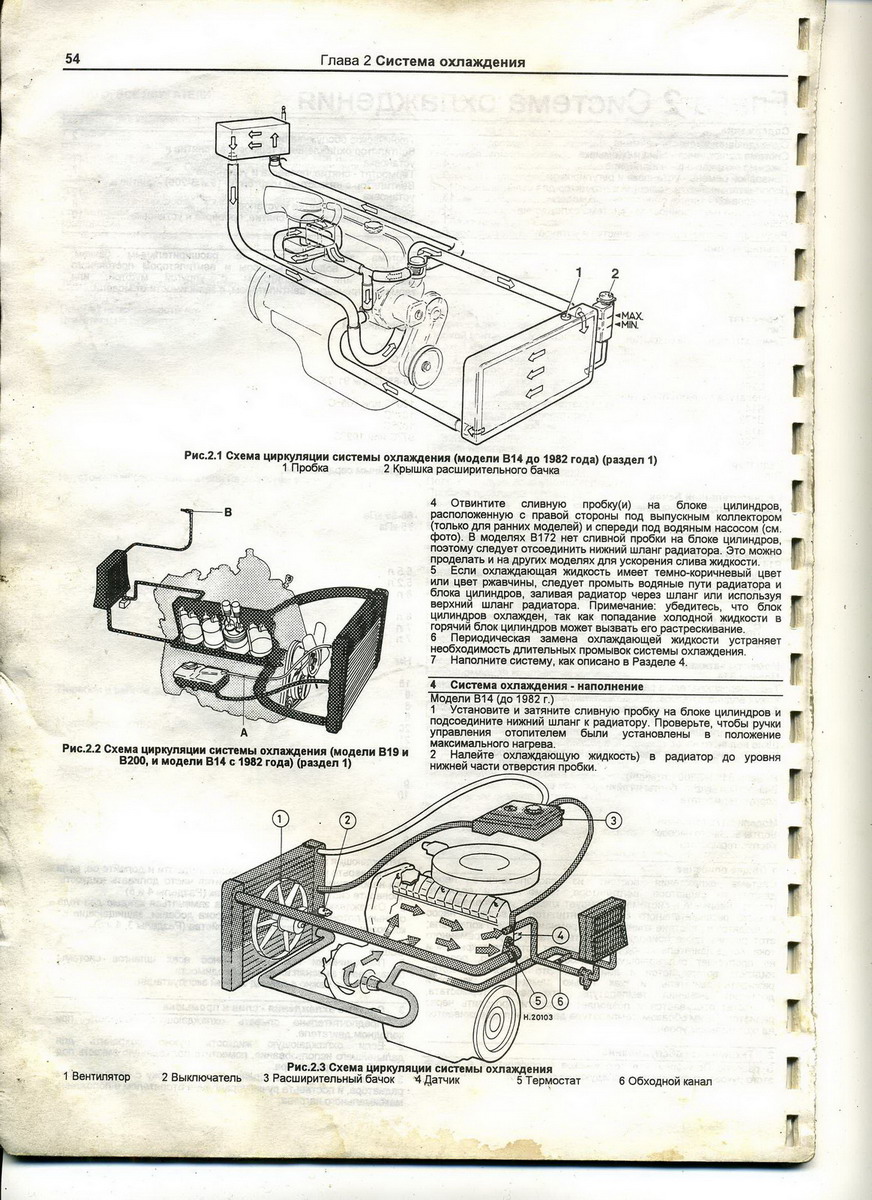

Сообщение Cергий » Пт окт 29, 2010 9:48 am
Уважаемые форумчане! Может не по теме, но прошу, скинте фото подмоторки 340-й с двигателем В 14, 1985 г. Очень интересует "грамотная" система охлаждения во всех подробностях. В литературе много вариантов, но ни один не подходит. До меня переделывалась и понять что-то сложно. :?

Сообщение Рожко Александр » Вс окт 31, 2010 10:08 am
Cергий писал(а):Уважаемые форумчане! Может не по теме, но прошу, скинте фото подмоторки 340-й с двигателем В 14, 1985 г. Очень интересует "грамотная" система охлаждения во всех подробностях. В литературе много вариантов, но ни один не подходит. До меня переделывалась и понять что-то сложно. :?

Сообщение lexa » Вс окт 31, 2010 10:21 am
Рис 2,3 как на дизеле

Сообщение Cергий » Вт ноя 02, 2010 5:03 pm
Всем спасибо. Миша буду ждать твоего появления :drinks: Всё дело в том, что колхозинг не доводит до добра, радиатор на машине при продаже поставили жигуляторский, но есть одно нарушение, которое приводит к разрыву патрубков системы, принцип работы одинаков, но есть нюансы с давлением в системе расширительный бачок с клапаном на крышке, на вольво, выполняет несколько функций. Плюс газовый редуктор. Буду смотреть. 8-)

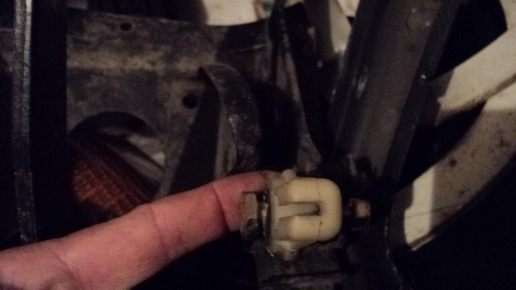

Сообщение Сергеевич » Сб ноя 06, 2010 6:42 am
да забрал вчера тросс счепления :roulette:
Гайка откручивается или нет?Если да то зачем расклепали?и она не зайдёт в выжимной?
крепление к педале???у меня такого нет...

Сообщение Stas340 » Сб ноя 06, 2010 11:09 am
Егор для крепления на педаль должен быть вот такой переходничек, если у тебя его нет то в понедельник утром он поедет к тебе в гости.
А вот на счет болта с гайкой я думаю что теоретически он не должен вообще пролезать в вилку выжимающую, это как бы ограничитель, потому думаю что ее убирать не стоит, если конечно тебе хватит натянуть сцепление, если нет то скрутишь и все.

Сообщение Сергеевич » Сб ноя 06, 2010 11:28 am
Стас спасибо!Попробую поставить сегодня.За переходником на авторынок заеду если там нет то перезвоню тогда))) :drinks:
