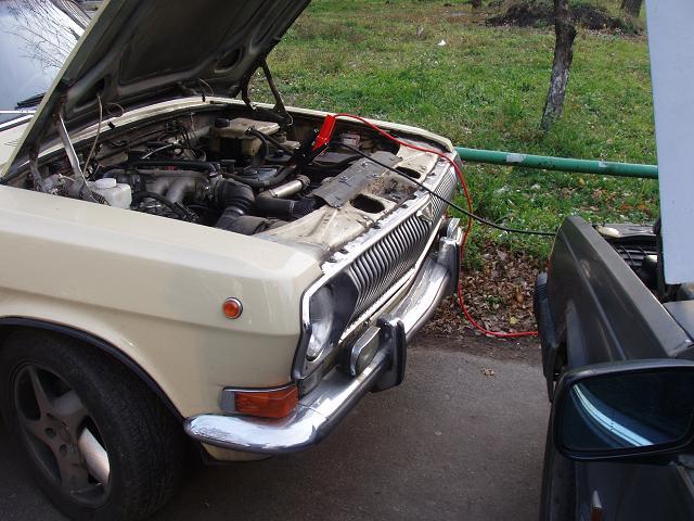

Сообщение DrEvil » Пт ноя 12, 2010 3:14 pm
вот еще за недельку
DrEvil
Сообщения: 1848
Автомобиль: 740&760&780
Клубная карта №: 5
Re: Фотки
Сообщение ARTYHA » Пт ноя 12, 2010 4:02 pm
на последней фотке это ДМРВ расковыряный?
Re: Фотки
Сообщение DrEvil » Пт ноя 12, 2010 4:06 pm
нет датчик положения дросселя пришлось переделывать т.к. у нас дроссель не в ту сторону крутится

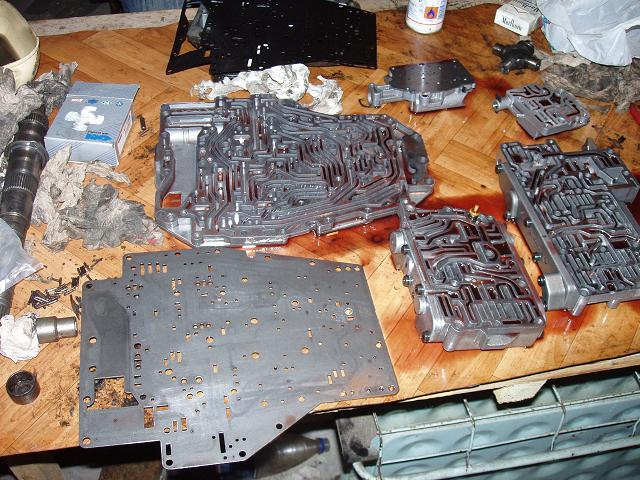

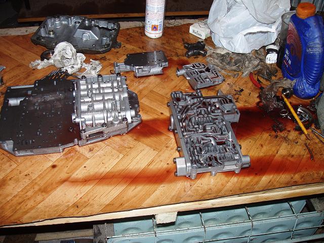

Re: Фотки
Сообщение DrEvil » Чт ноя 18, 2010 2:47 am
изготавливаю прокладку в мозги ищу причину отказа 3-ей

Re: Фотки
Сообщение ARTYHA » Чт ноя 18, 2010 10:34 am
нифига себе! первый раз вижу такую хрень!))
выглядит как буд-то червячки покушали))))
Re: Фотки
Сообщение DrEvil » Чт ноя 18, 2010 3:22 pm

Re: Фотки
Сообщение Rom » Чт ноя 18, 2010 3:25 pm
DrEvil писал(а):так его и называют термитником
А для чего такая весчь нужна? :oops:
Сообщения: 3213
Re: Фотки
Сообщение DrEvil » Чт ноя 18, 2010 3:35 pm
это мозг автоматической коробки она этим думает
это все каналы для масла та есть жиклеры шариковые клапана и т.д.

Re: Фотки
Сообщение Rom » Чт ноя 18, 2010 4:15 pm
DrEvil писал(а):это мозг автоматической коробки она этим думает
:drinks: охренеть система
Сообщения: 3213
Re: Фотки
Сообщение nikolajs » Пт ноя 19, 2010 10:11 pm
Аринеть... и не думал ,что у автомата еть такая хренотень... Ну как то думал все проще...
Re: Фотки
Сообщение Merlin » Сб ноя 20, 2010 1:26 pm
а оно просто, только форма каналов пугает :buba:
