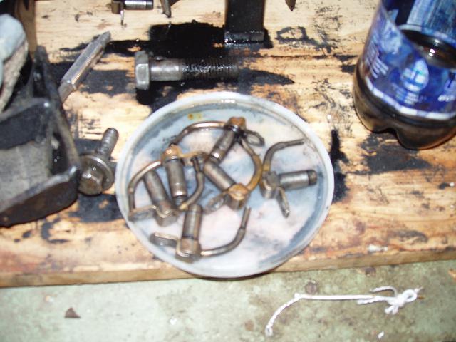

Сообщение DrEvil » Чт ноя 04, 2010 12:48 pm
а вот самые ценные детали

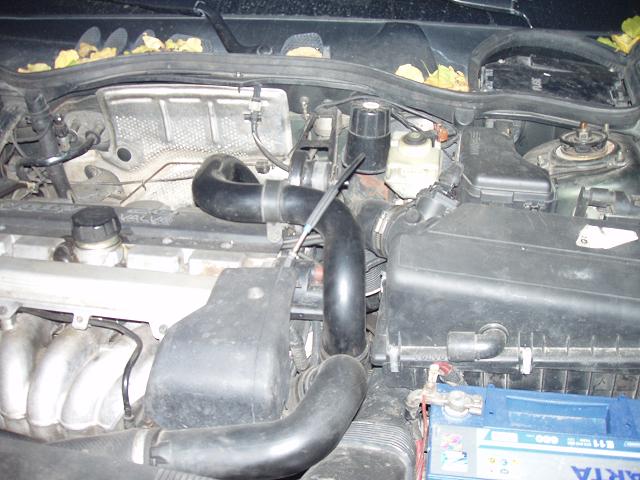

Сообщение DrEvil » Пт ноя 12, 2010 3:14 pm
вот еще за недельку
DrEvil
Сообщения: 1848
Автомобиль: 740&760&780
Клубная карта №: 5
Re: Фотки
Сообщение ARTYHA » Пт ноя 12, 2010 4:02 pm
на последней фотке это ДМРВ расковыряный?
Re: Фотки
Сообщение DrEvil » Пт ноя 12, 2010 4:06 pm
нет датчик положения дросселя пришлось переделывать т.к. у нас дроссель не в ту сторону крутится
