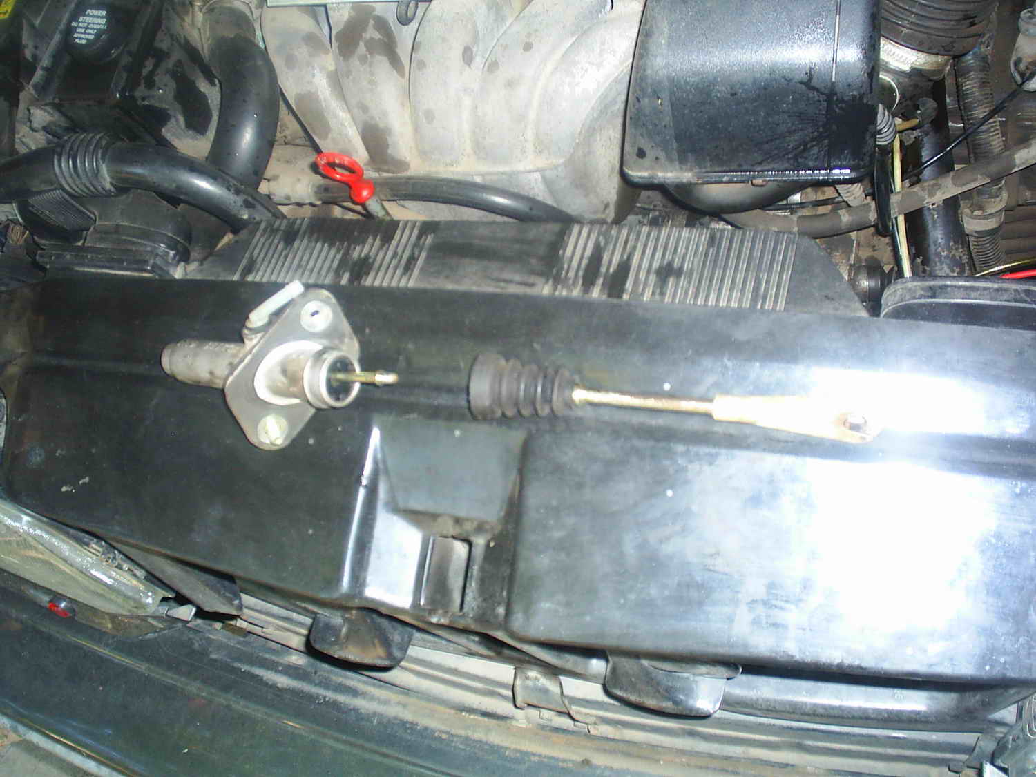

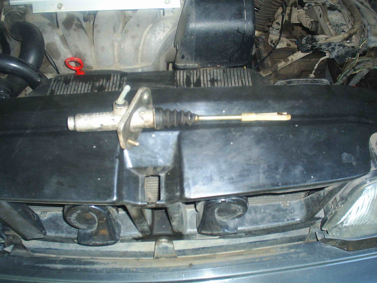

Месяца полтора назад начал замечать, что педаль сцепления поутру мягче, чем на прогретой машине. Процесс потихоньку прогрессировал, пока педаль сцепления вообще перестала отходить назад полностью. Подумав, решили прокачать... педалькой, как в "класике". Педалька утонула, назад возвращаться не захотела, а при попытке вернуть её в рабочее положение выяснилось, что жидкость из бачка в главный цилиндр идти не хочет :o . Не долго думая, соорудили на бачок крышку с золотником, взяли компрессор, дунули 2 атмосферы и вернули педали былую твердость :viking: . Хватило этого ровно на 2 дня, после чего поутру педаль снова была обнаружена сильно "размякшей". :sad: Дело ясное, что с главным цилиндром непорядок.
Залез в Вадис и распечатал инструкцию по снятию главного цилиндра сцепления. Прочитал и прослезился. Процедура, если следовать теории, должна сопровождаться снятием вакуумного усилителя тормозов и частичной разборкой педального узла. Залез в машину, посмотрел, как это выглядит вживую и прослезился ещё раз - так корячиться не хотелось. Позвонил в "Скан", спросил, сколько стоит новый цилиндр - прослезился в третий раз - 162 евро... Правда, насторожило замечание продавца о том, что эту деталь у них ещё отродясь никто не заказывал...
В общем, купил пол литра тормозухи типа DOT4, взял крышку и компрессор и почти всю её пролил через сцепление - типа промыл. Не полегчало. Понял, что придется снимать. Забросил Вадис подальше и начал рыться в книгах. А там все просто - 4 предложения: снять воздухан, крышку колен, открутить гайку и болт, вытянуть цилиндр. И ничего о вакуумном усилителе! Как написано, так и сделал. Спокойно вылезло мимо усилителя (не без секса, естественно, но...).
А дальше выяснилось, что главный цилиндр сцепления спокойненько разбирается посредством снятия стопорного кольца.
Внутри оказался весьма пристойный цилиндр, манжеты ещё очень даже ничего, некоторое количество грязи и наглухо забитое одно из отверстий для подачи тормозухи.
Все промыл, собрал, поставил на место. Теперь жидкость спокойно протекает из бачка по системе сцепления. Правда педалькой так и не прокачивается. Пришлось прибегнуть снова к помощи крышечки.
Пару дней уже езжу с твердым сцеплением. Как оно дальше будет - посмотрим...

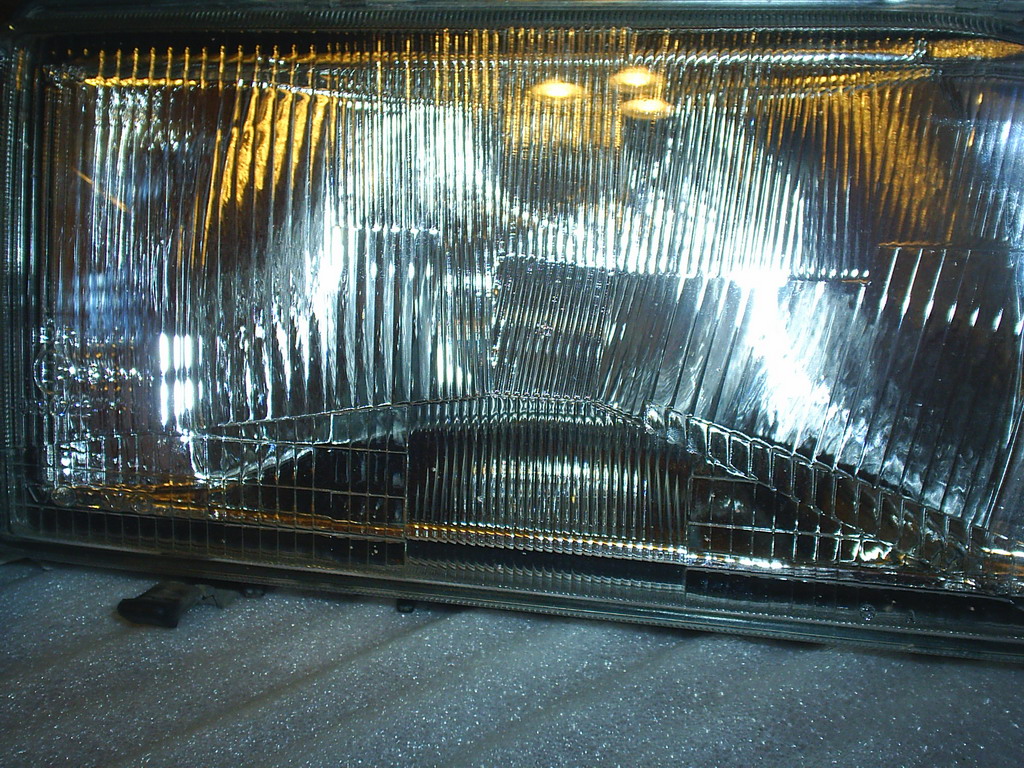

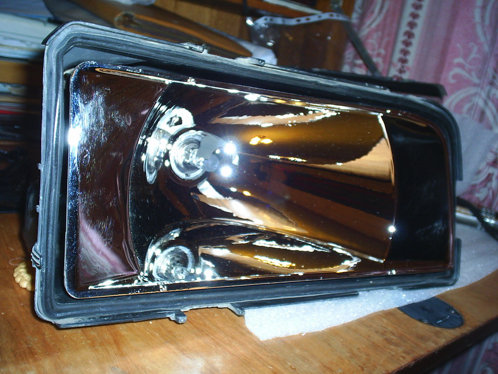

Решил заняться фарами. Стекла - на полировку, отражатели - на восстановление. Стекла отполировали отлично, 350 грв за пару при цене нового в 600 грв - нормально. А вот с отражателями... Нашел ту Харьковскую контору, которая предлагала восстанавливать методом напыления. 180 грв отражатель. Мои приличненько подгорели, практически до пластика, сверху и снизу, поэтому созвонился, отвез, и сегодня забрал.
На первый взгляд вроде ничего, но на второй... Если там что то и напылялось, то затем обильно заливалось лаком. Причем не аккуратно. Видны наплывы и масса пыли. Ребята, конечно, утверждают, что продержится все это долго, на я, честно говоря, несколько разочарован. Для себя решил, что если облезет, возьму китайский биксенон линзами под Н4 и не буду больше заморачиваться.
Собрал фары, завтра пойду ставить.

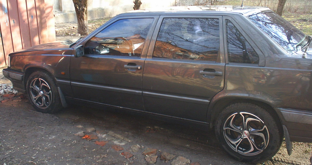

На выходных поставил точку на почти годичной эпопее поиска второго комплекта колесных дисков. Окончательно убедившись в том, что подобрать четырехболтовый аналог с другой марки так, чтобы потом не пришлось колхозить с проставками или расточкой ц.о. нереально, решил ставить новые. Вывалив номенклатуру подходящих мне дисков 15-го радиуса (http://autoshini.com/shop/diski-4x108-R ... 0-0-search), выбрал такие, какие больше всего понравились. Цена у них оказалась приятной. Заказал и через 4 часа они уже стояли на моей машине с комплектом летней резины.
В реальной жизни диски оказались ещё красивее, чем по каталогу. Основа - графит - практически идеально совпала с цветом авто, рисунок - яд , объемная структура лучей тоже радует!!! Я более чем доволен выбором. Эстетика машины явно улучшилась.
З.Ы. Брать комплект б.у.-шных родных не захотел по нескольким причинам: а) у меня один комплект родных уже есть; б) родная шестилучевая звезда мне не очень то и нравится; в) нет ни малейшего желания платить за комплект 20-ти летнего старья как за комплект новых.
