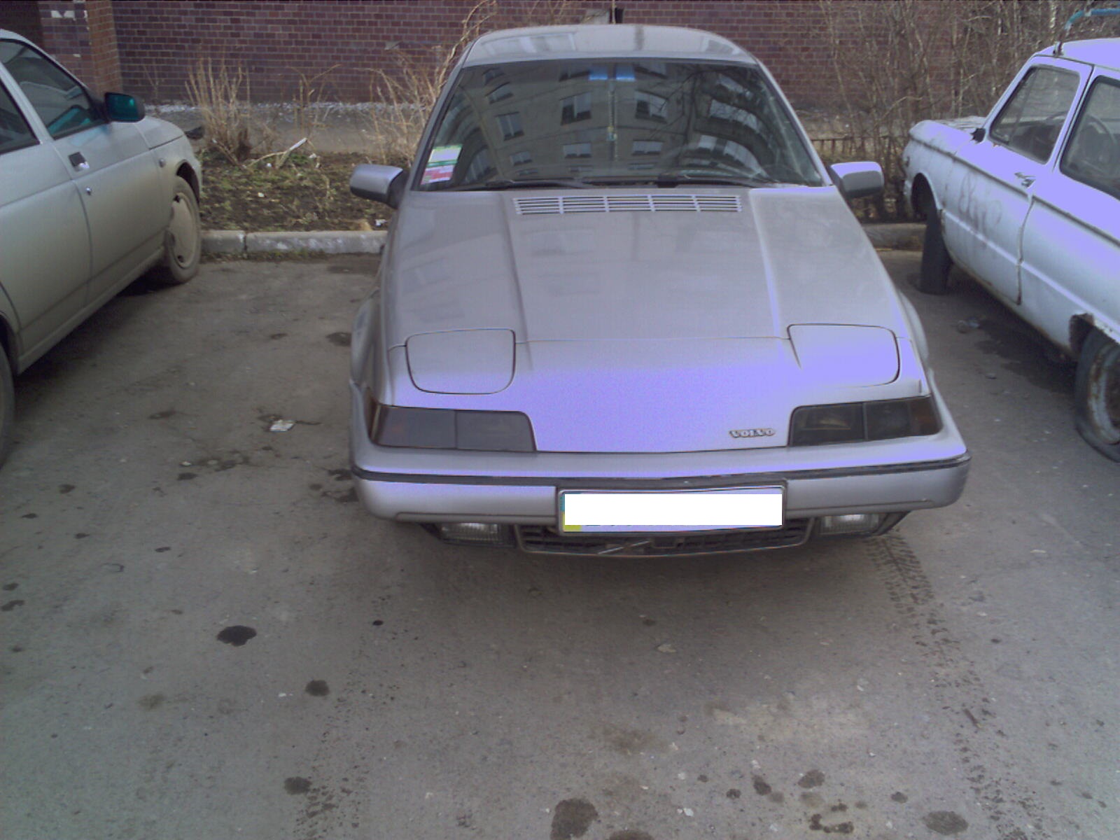

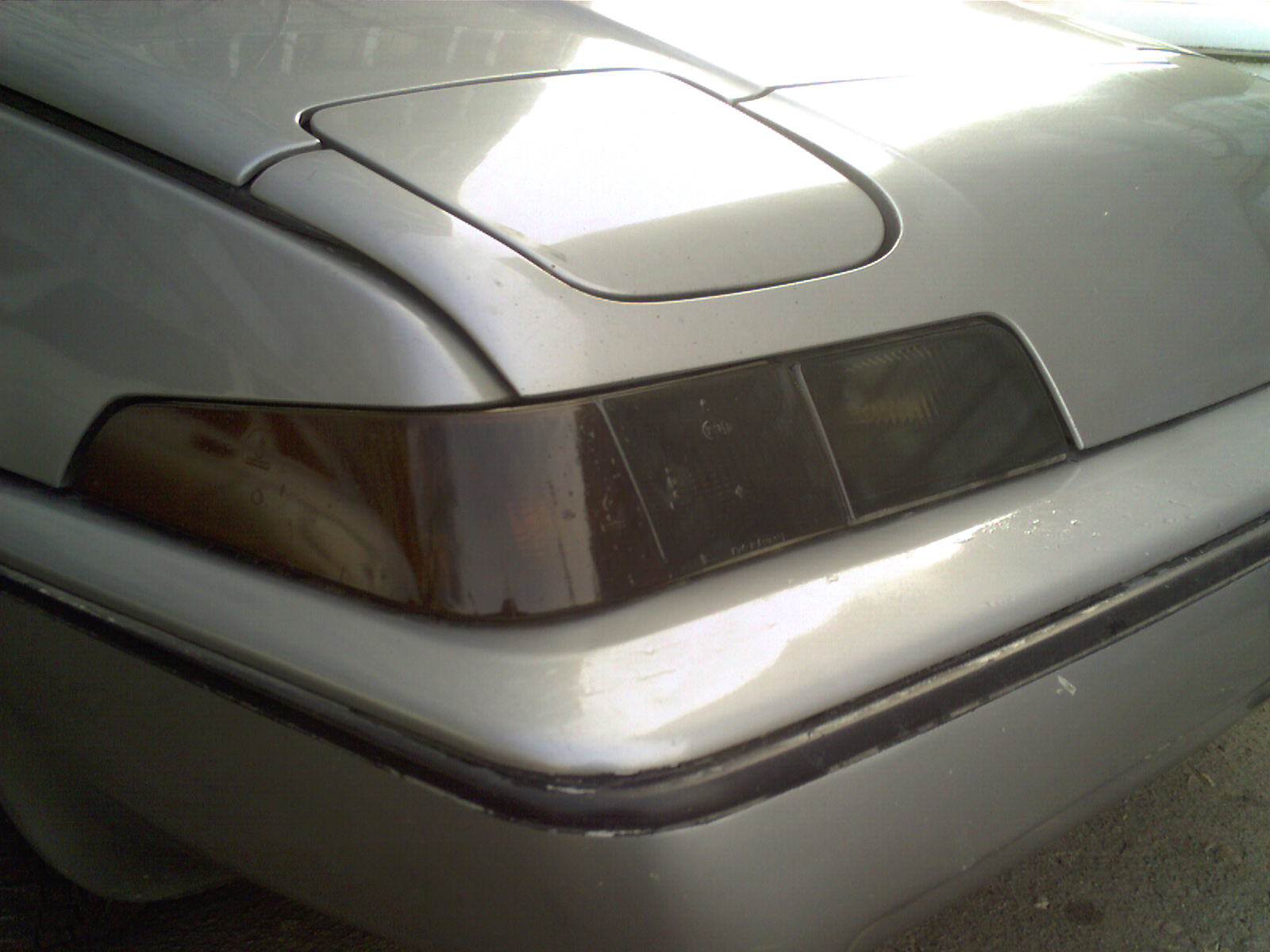

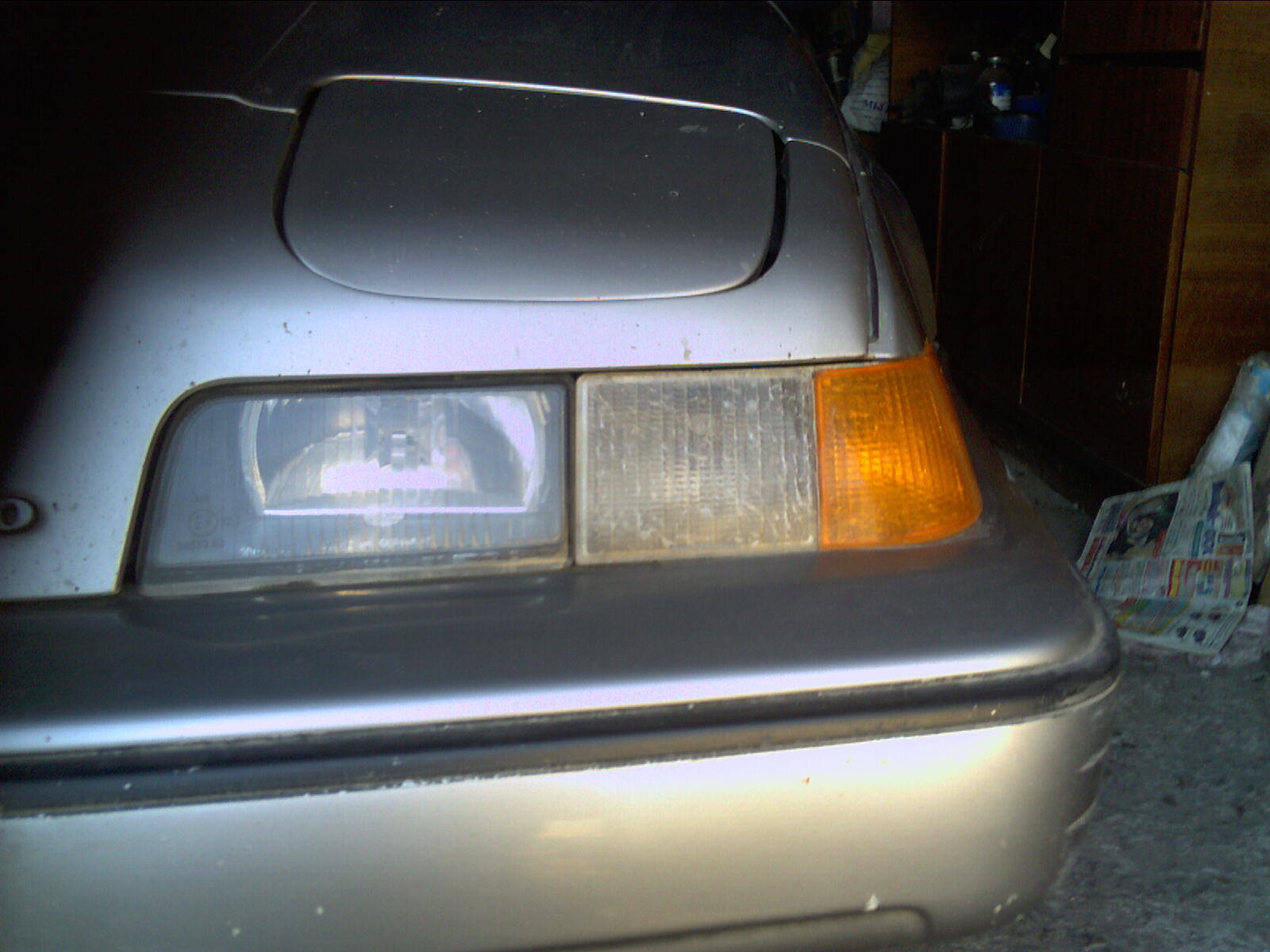

Сообщение Riese » Вт мар 22, 2011 9:54 am
поделюсь как я облагородил повороты и доп.фары
сначала вид был не очень(трещины сколы....время вообщем
)первое фото
затем я решил чет с этим сделать...подумал и купил пленку прозрачную черную(неочень)
производства оракал,метр квадратны обошолся гдет до 100гр точно не помню
долго ждал как потеплеет и вот собственно что из этого вышло(фото 2)
светят как и раньше,повороты габариты видно оч хорошо.....вопросов у П.И.Д.Р.ов возникать не должно.....
не судите строго я не волшебник........
на очереди задние там работы трох поболее ибо надо убирать трещины...и полировать

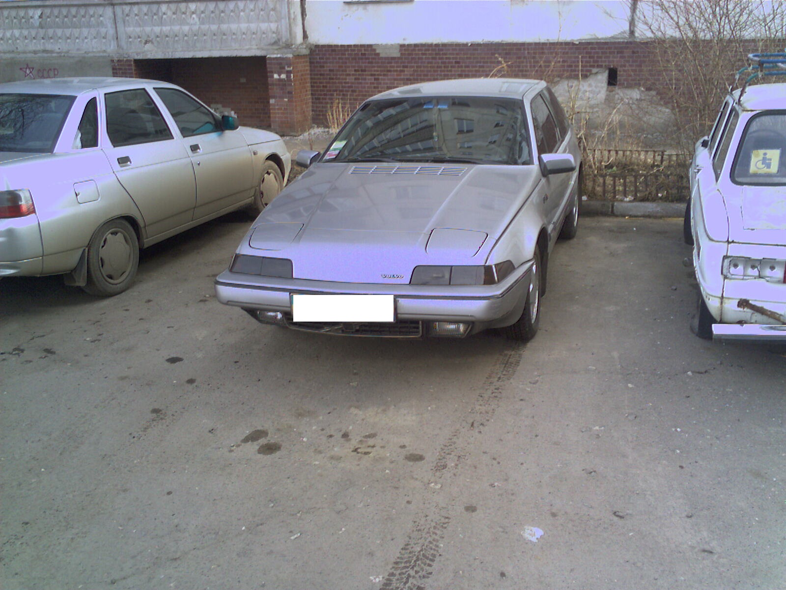

Re: не долго музыка играла.....
Сообщение Riese » Вт мар 22, 2011 9:59 am
к модераторам!переименуйте тему в "моя 480"
дабы соответсвовала содержанию!спасибо
зы и еще фото
и в качестве оффтопа
вот мой ответ высоким ценам на бензин....хотя и сезонный,как ток погода устаканится я пересяду на этих 2 колеса :)))))
