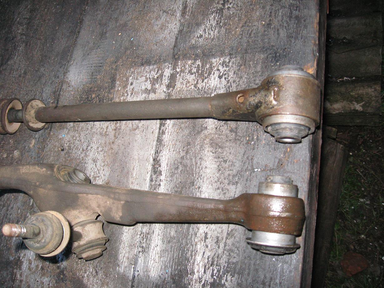

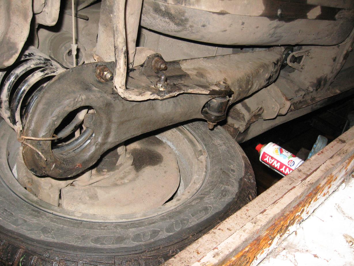

сегодня закончил менять сайленты в задних рычагах, в правом все оказалось во много раз легче и быстрее!)))
перебрал всю левую сторону спереди: сайленты, шаровая.
разобрал правую сторону, шаровая хорошая, только пыльник лопнул (шаровая еще VOLVO стоит! во бл* делали шведы!)
все сайленты спереди кроме конусов тоже еще оригинал! уставшие правда до ужаса уже, но 27 лет - это огромный плюс шведским рукам!
