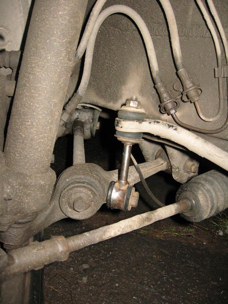

Сообщение ARTYHA » Сб фев 12, 2011 7:42 pm
вот слепил стойки стаба! верхние резиночки скантех по 4грн
а вот с нижней пришлось поморочиться, была куплена резинкареально по всем параметрам больше чем размеры проушины! слегка подточена, подрезана, потом впресовано в проушину и внутрь запресована родная втулка. в зборе получим вот такой вот вид
стоимость ремонта составила 18грн/стойка!

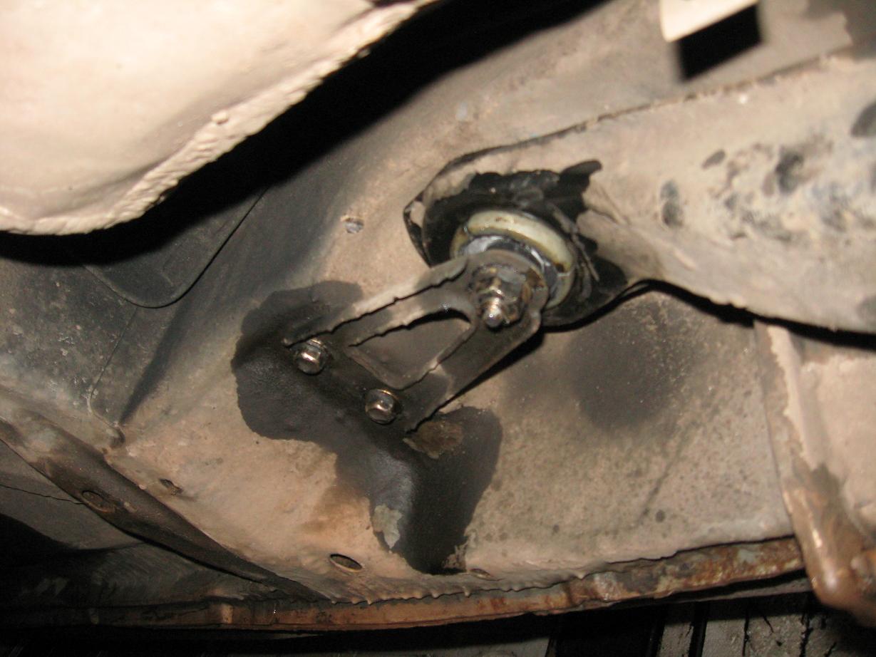

Сообщение ARTYHA » Пн фев 28, 2011 11:54 am
обзавелся маленькой шалостью в багажнике)))
