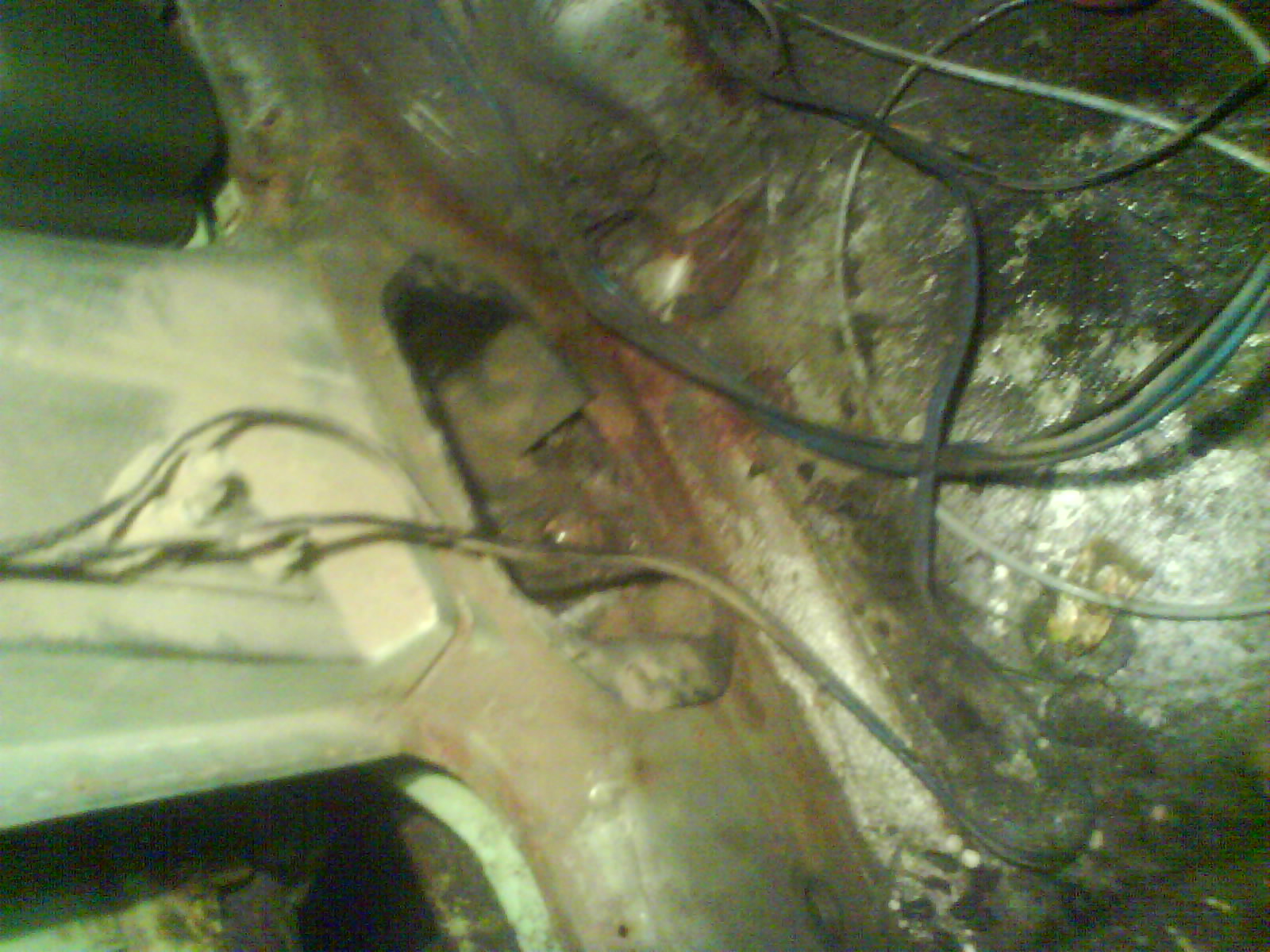

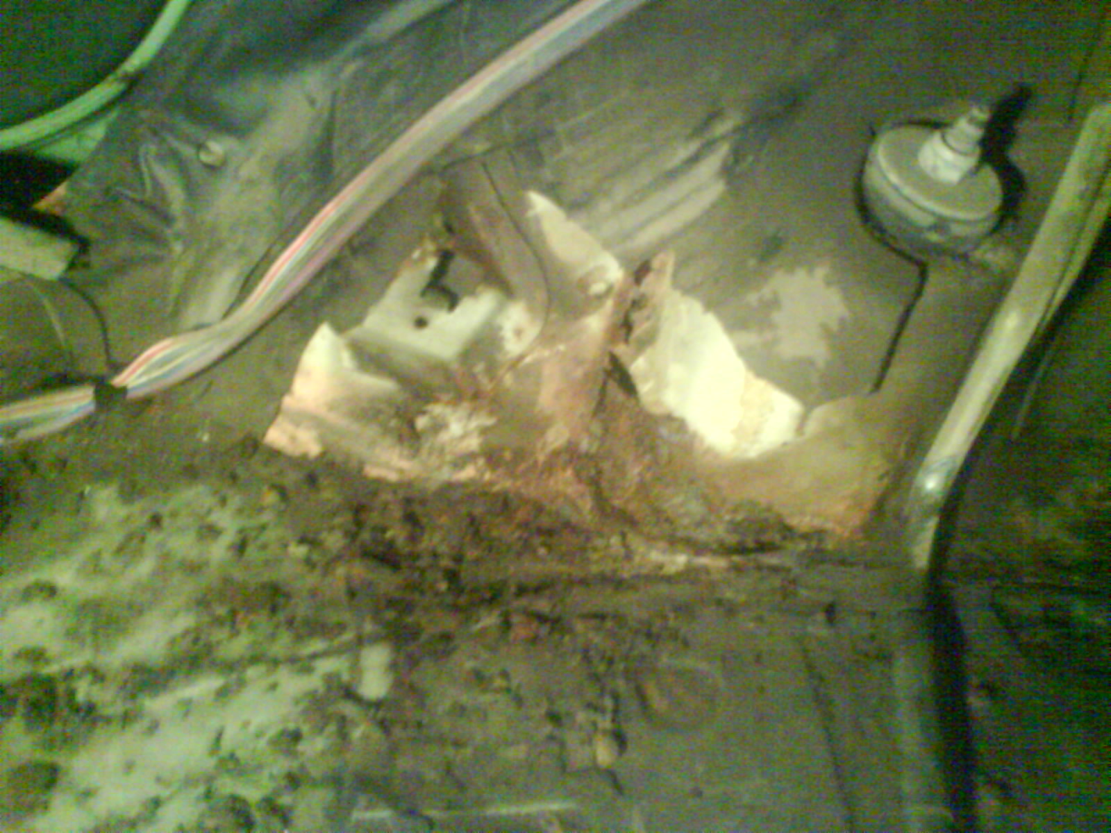

машинка пішла на ремонт,у планах розбирається повністю до самого голого кузова,поварка,покраска і т.д.заміна всього що потрібно,короче вирішив зробити машинку від А до Я.

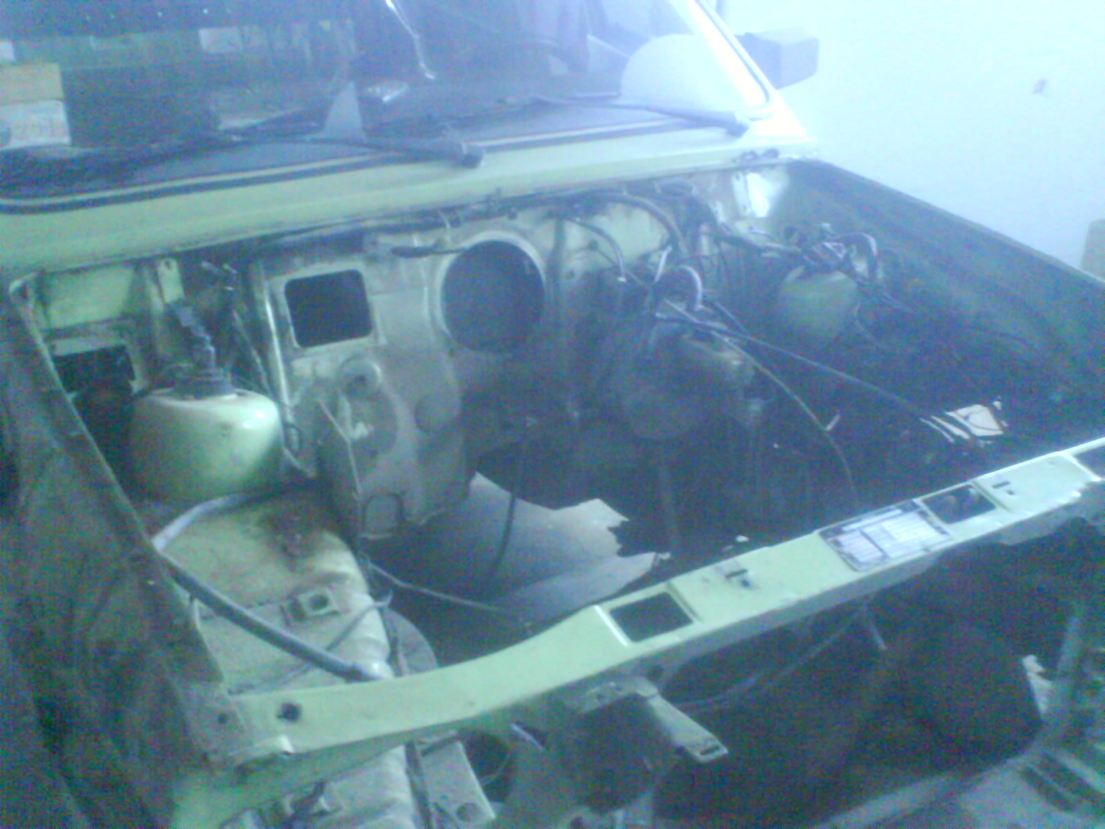

Сообщение Евгений » Пт янв 28, 2011 9:26 pm

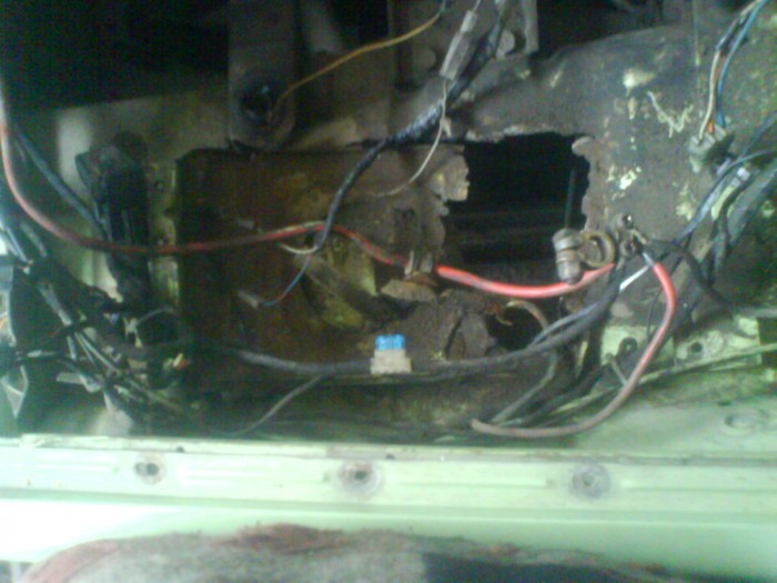

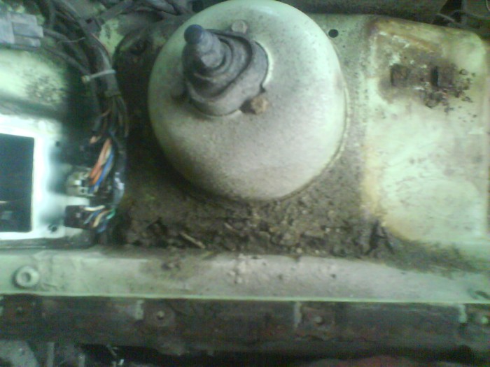

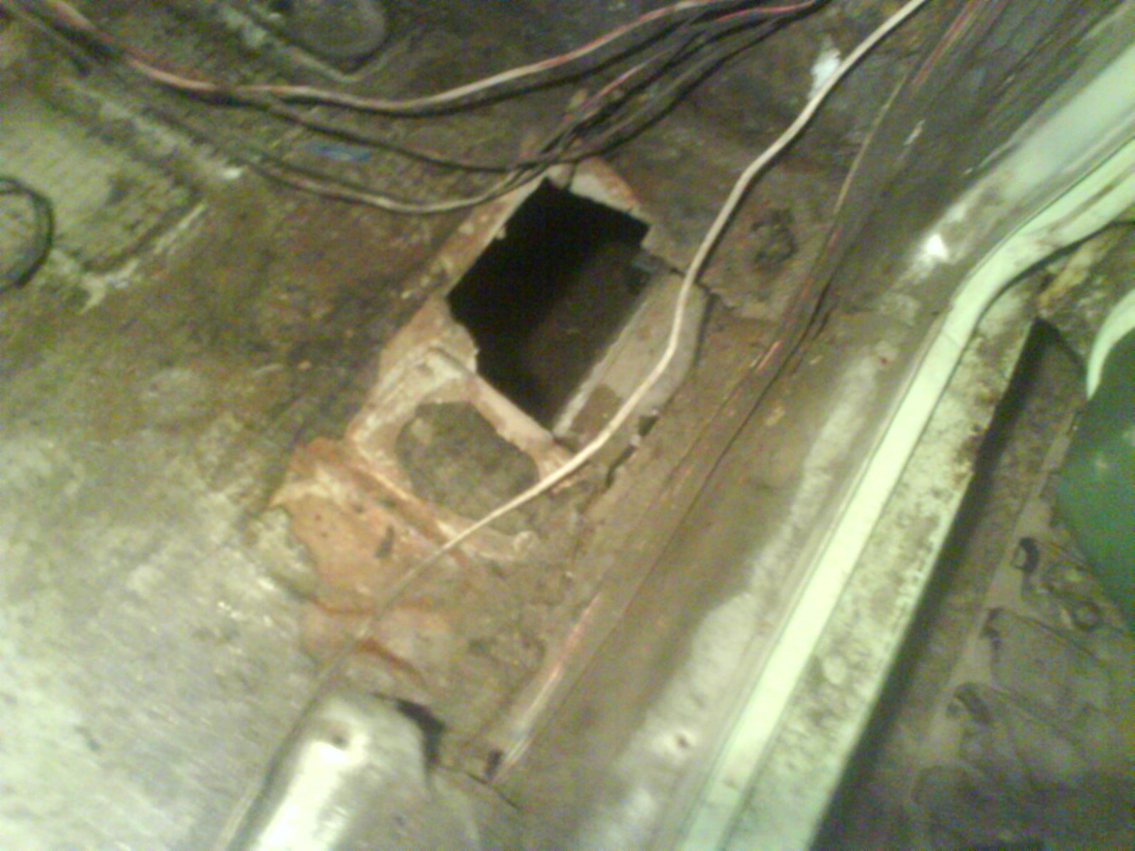

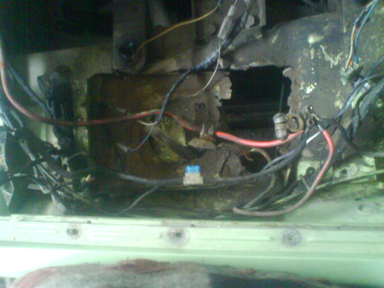

А у меня моторный щит какой-то другой :o что это за квадратное отверстие рядом с печкой?
Сообщения: 1384
Re: volvo 360
Сообщение B200K » Сб янв 29, 2011 12:49 am
а там де той квадрат стоїть заслонка яка регулює воздух який іде з зовні або церкулює по салону,шось типу такого.

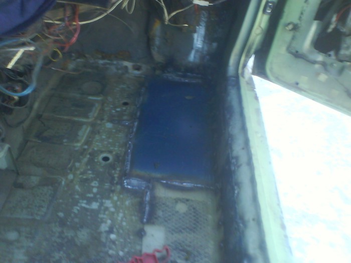

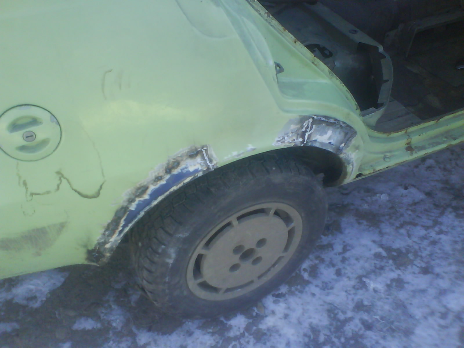

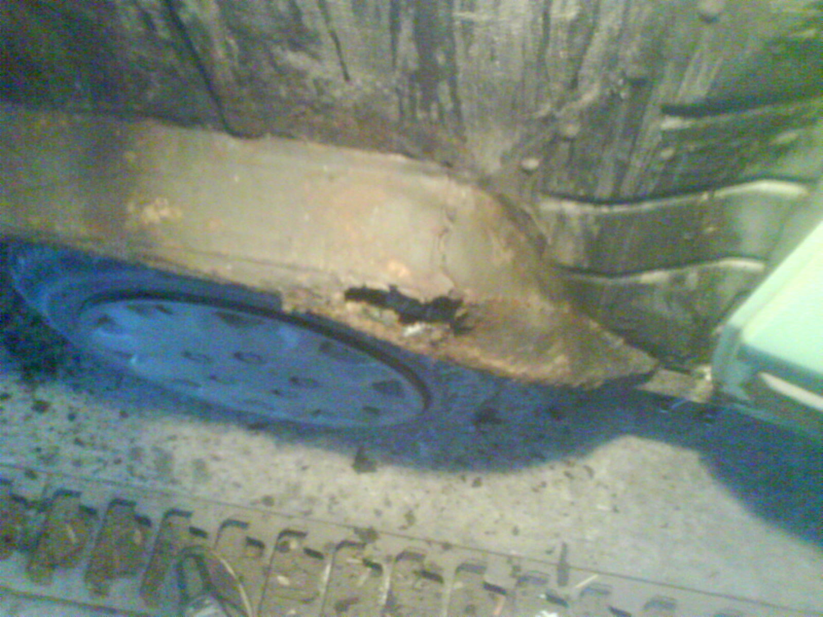

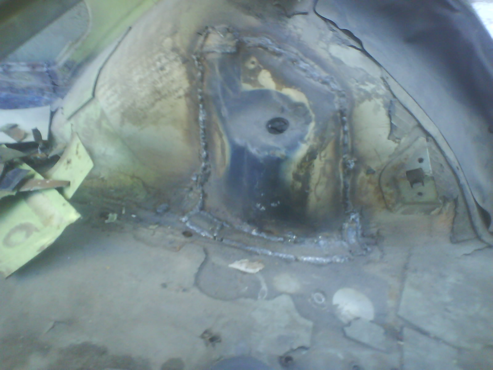

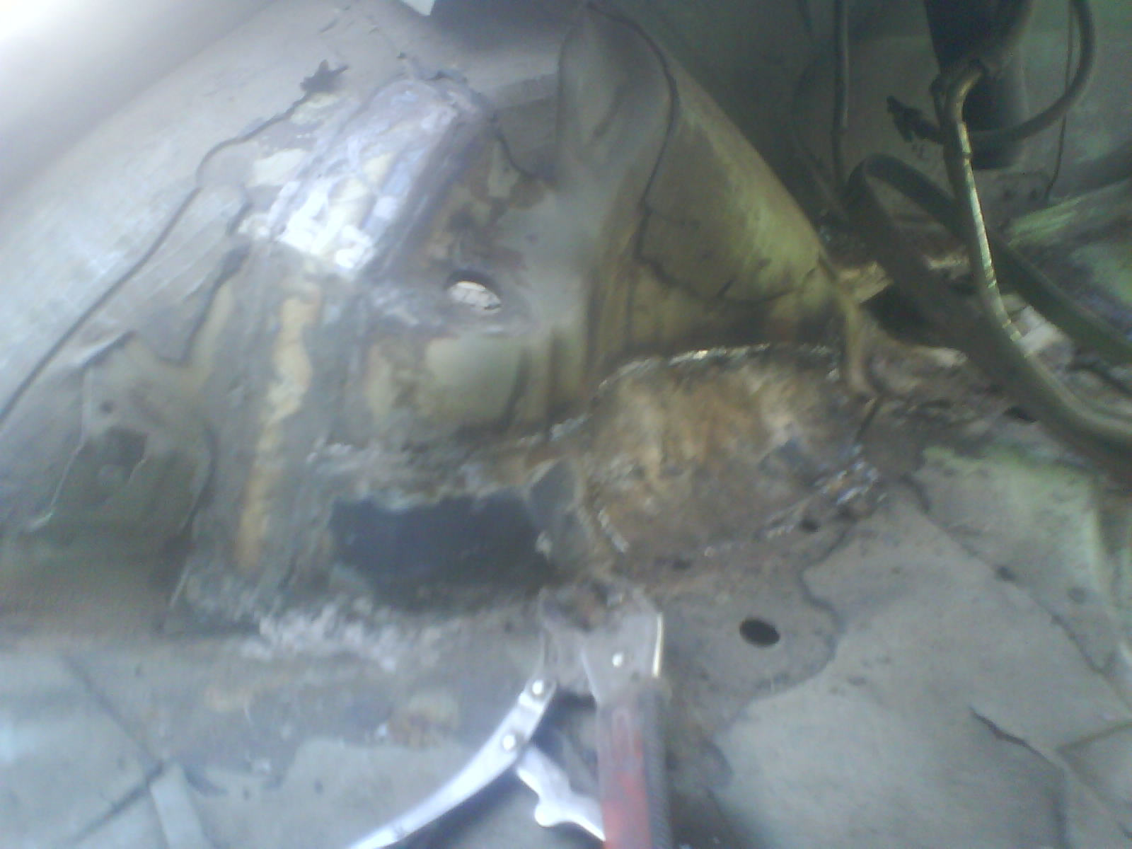

Сообщение B200K » Вс янв 30, 2011 1:03 pm
закину,поварено вже два задні стакани,багажний відсік,задн.ліве крило.одне кріплення рессор і трошки правий карниз.

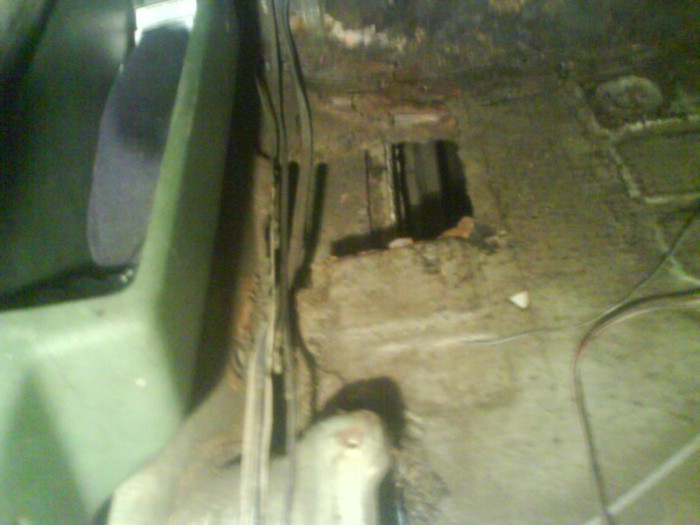

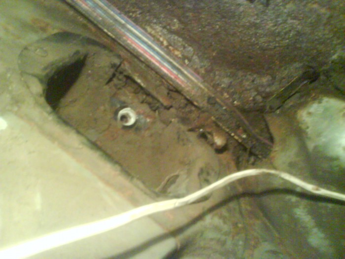

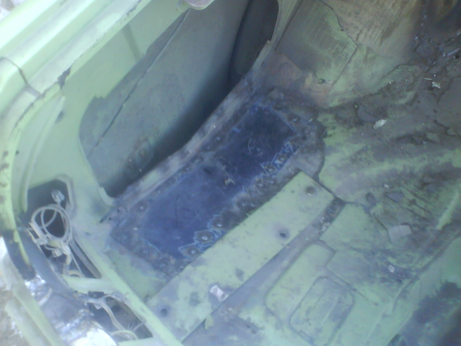

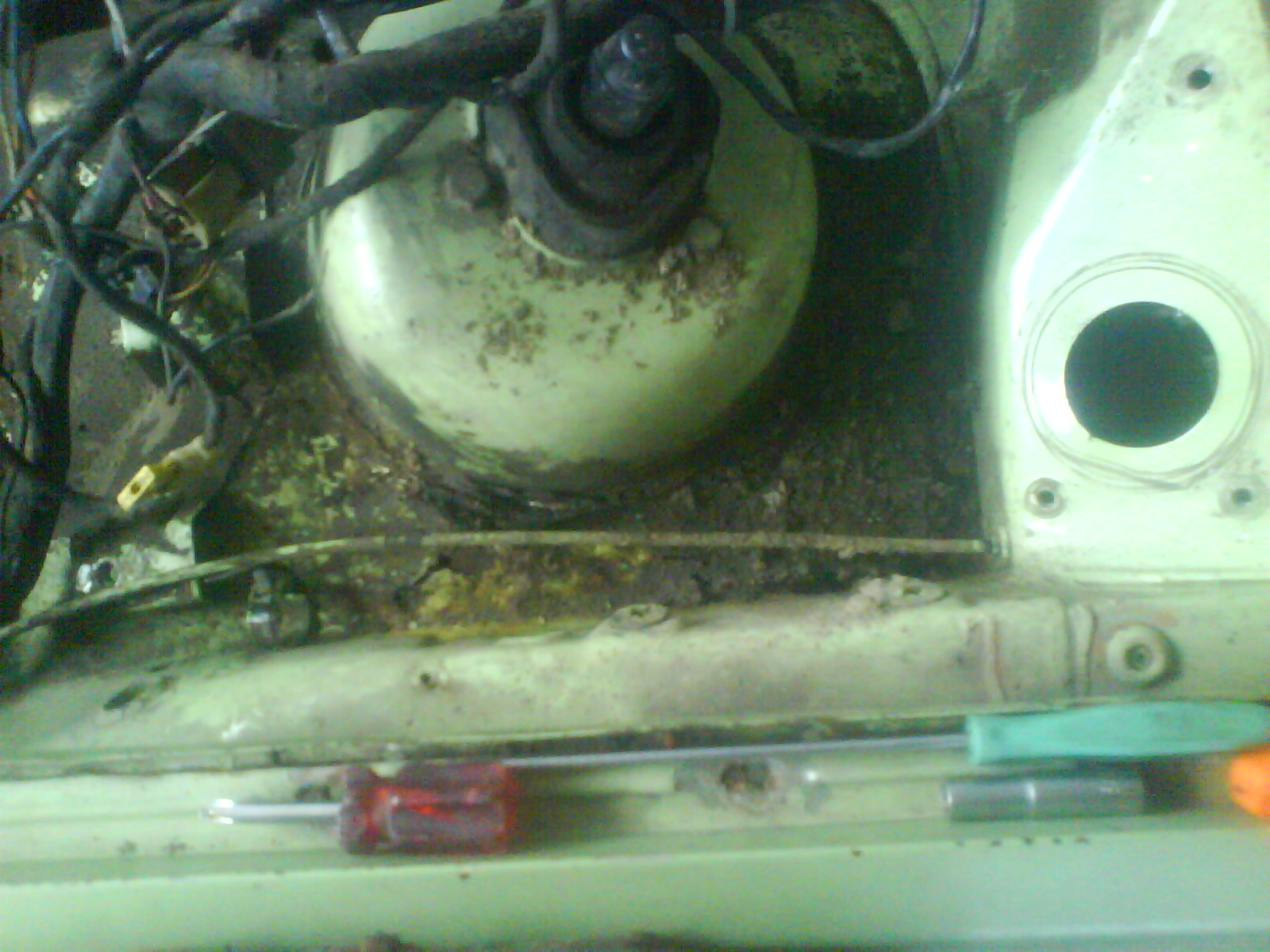

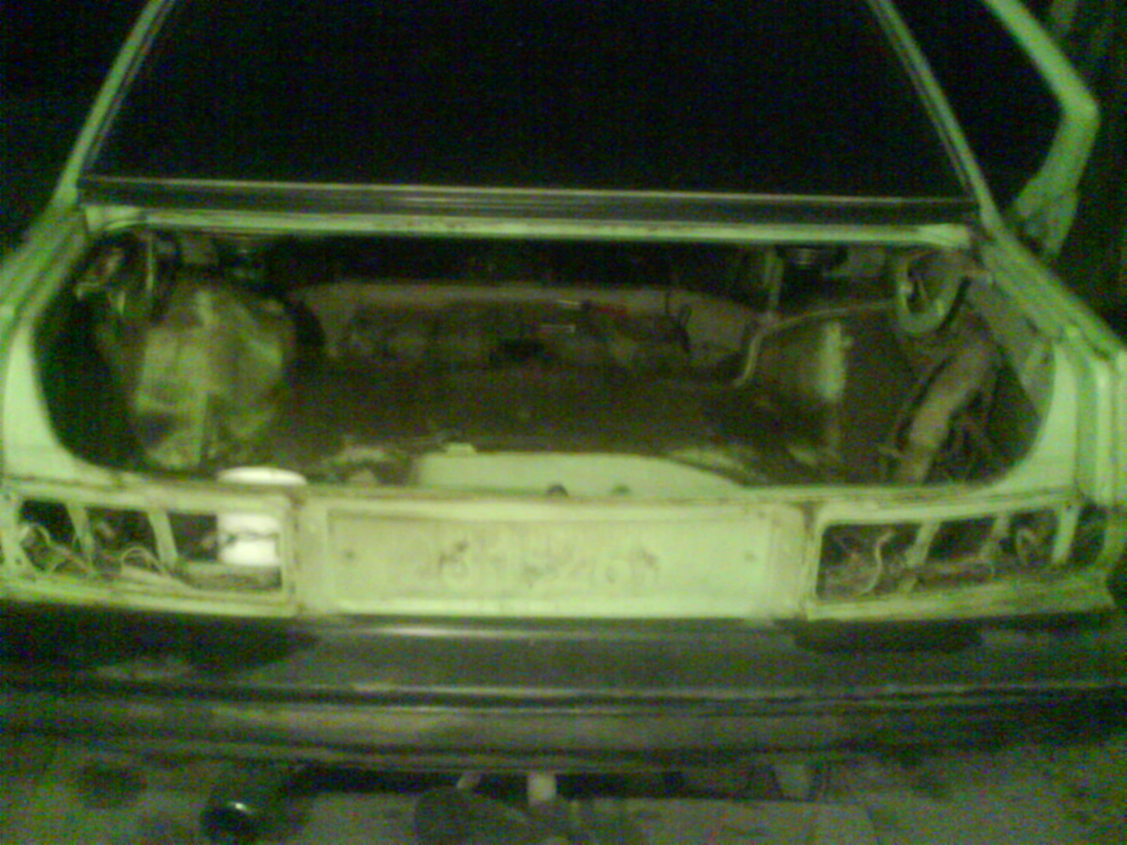

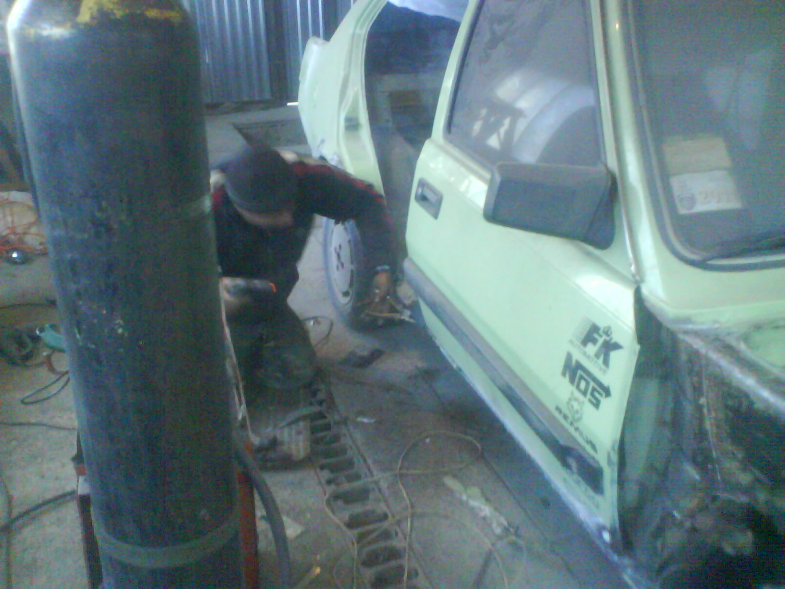

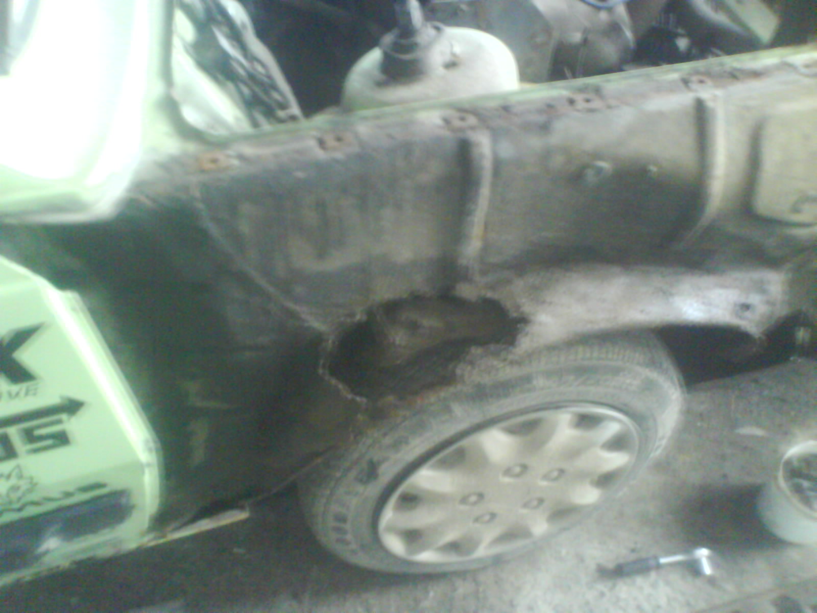

Сообщение B200K » Чт фев 10, 2011 2:39 am
ще фото
B200K
Сообщения: 874
Откуда: Чернівці
Автомобиль: volvo 360
Re: volvo 360

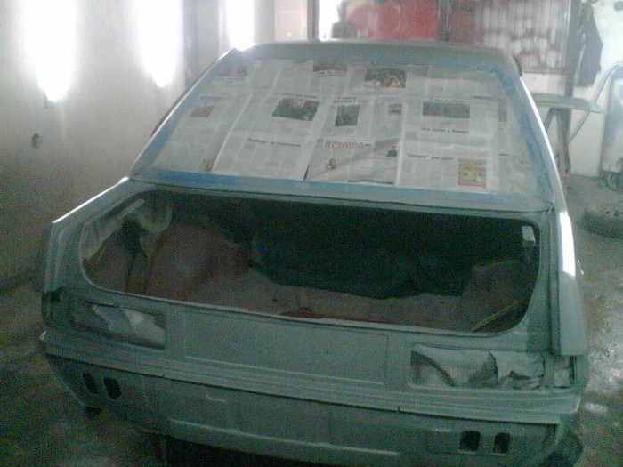

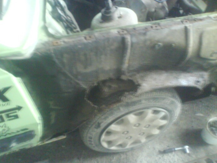

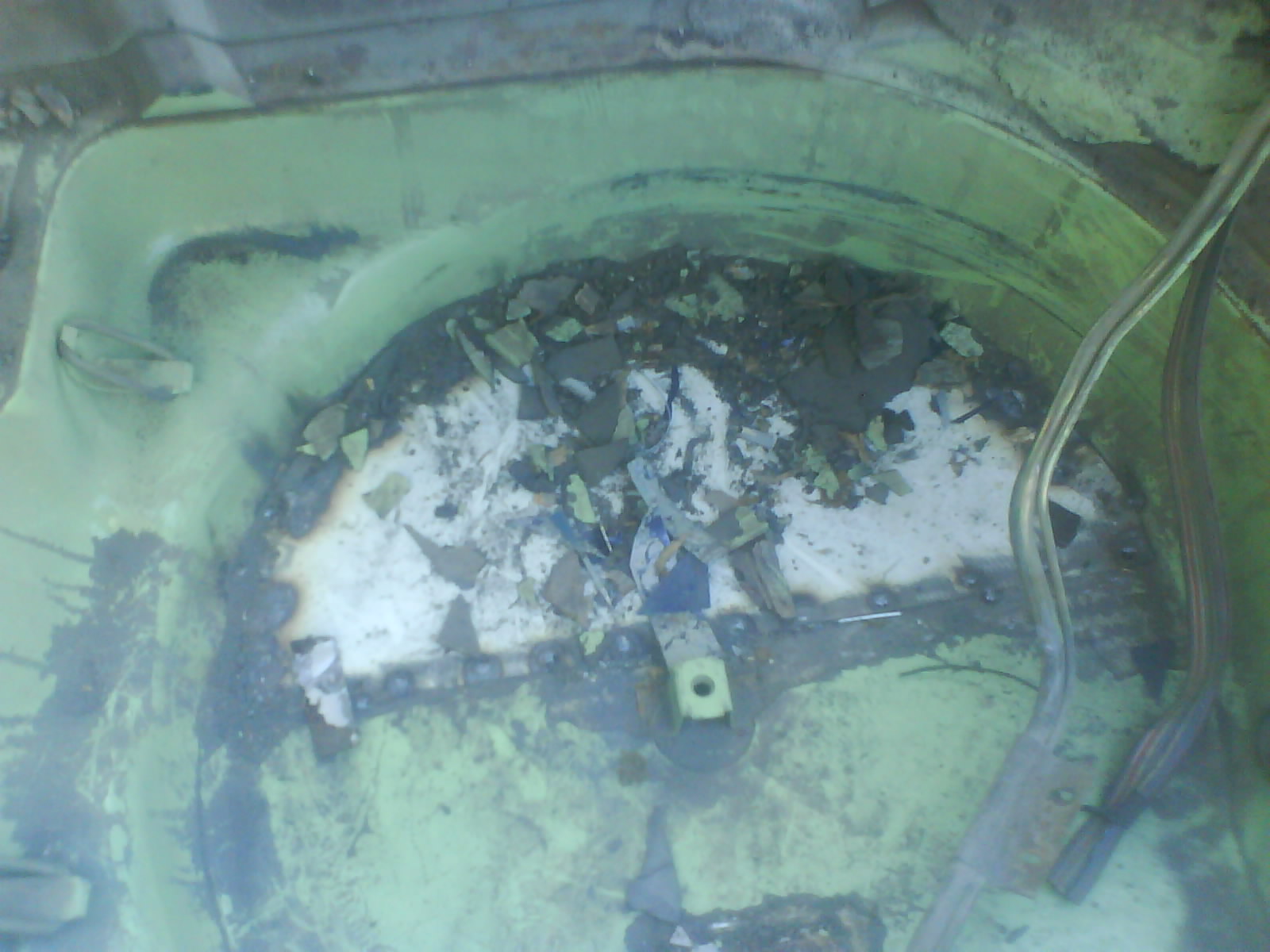

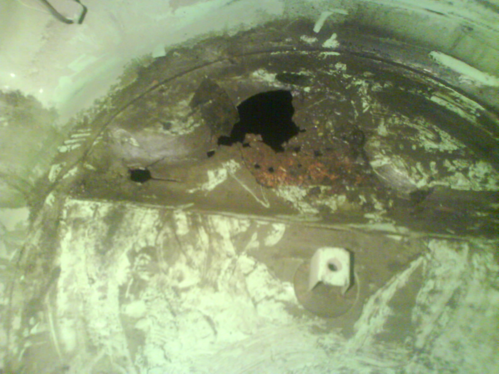

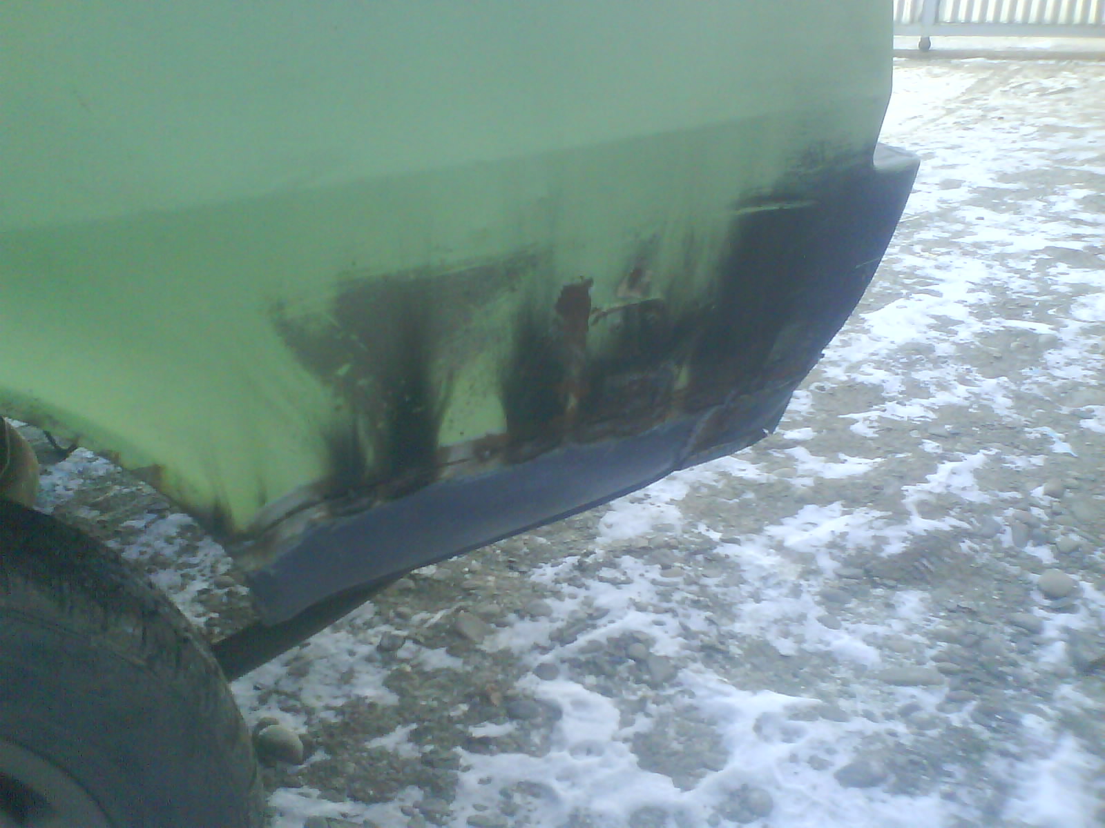

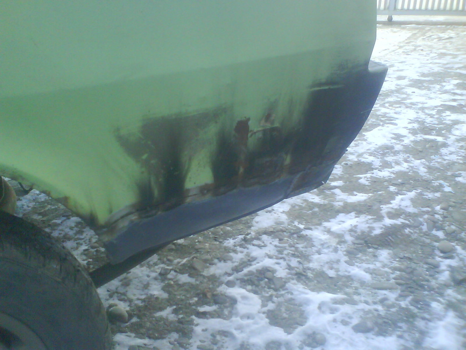

Сообщение nocomments » Пт фев 11, 2011 12:22 pm
Коля,а что это за круглая ниша на 4-й фотке снизу,и на 5-й часть ее видна?
nocomments
Сообщения: 898
Откуда: Николаев
Автомобиль: Вольво 340,В172к
Re: volvo 360
Сообщение Кум » Пт фев 11, 2011 12:52 pm
nocomments писал(а):Коля,а что это за круглая ниша на 4-й фотке снизу,и на 5-й часть ее видна?
под запаску
Сообщения: 1174
Откуда: Вінницька область
Re: volvo 360
Сообщение Stas340 » Пт фев 11, 2011 12:59 pm
В 360-й и в дизеле запаска в багажнике, под капотом места не хватает
Re: volvo 360
Сообщение nocomments » Пт фев 11, 2011 1:22 pm
Спасибо,а я запаску вожу в багажнике,хотя ее место под капотом,там она иногда мешает.

Сообщение B200K » Сб фев 12, 2011 1:32 am
зачистка буде точно.потом мойка нафтою,зароблю все сіліконом і грунтом.

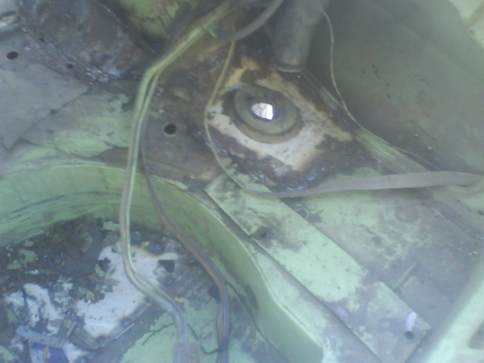

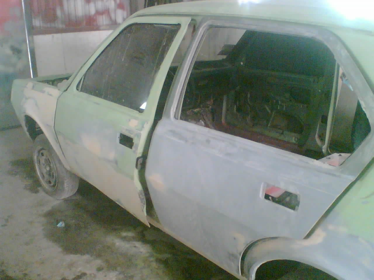

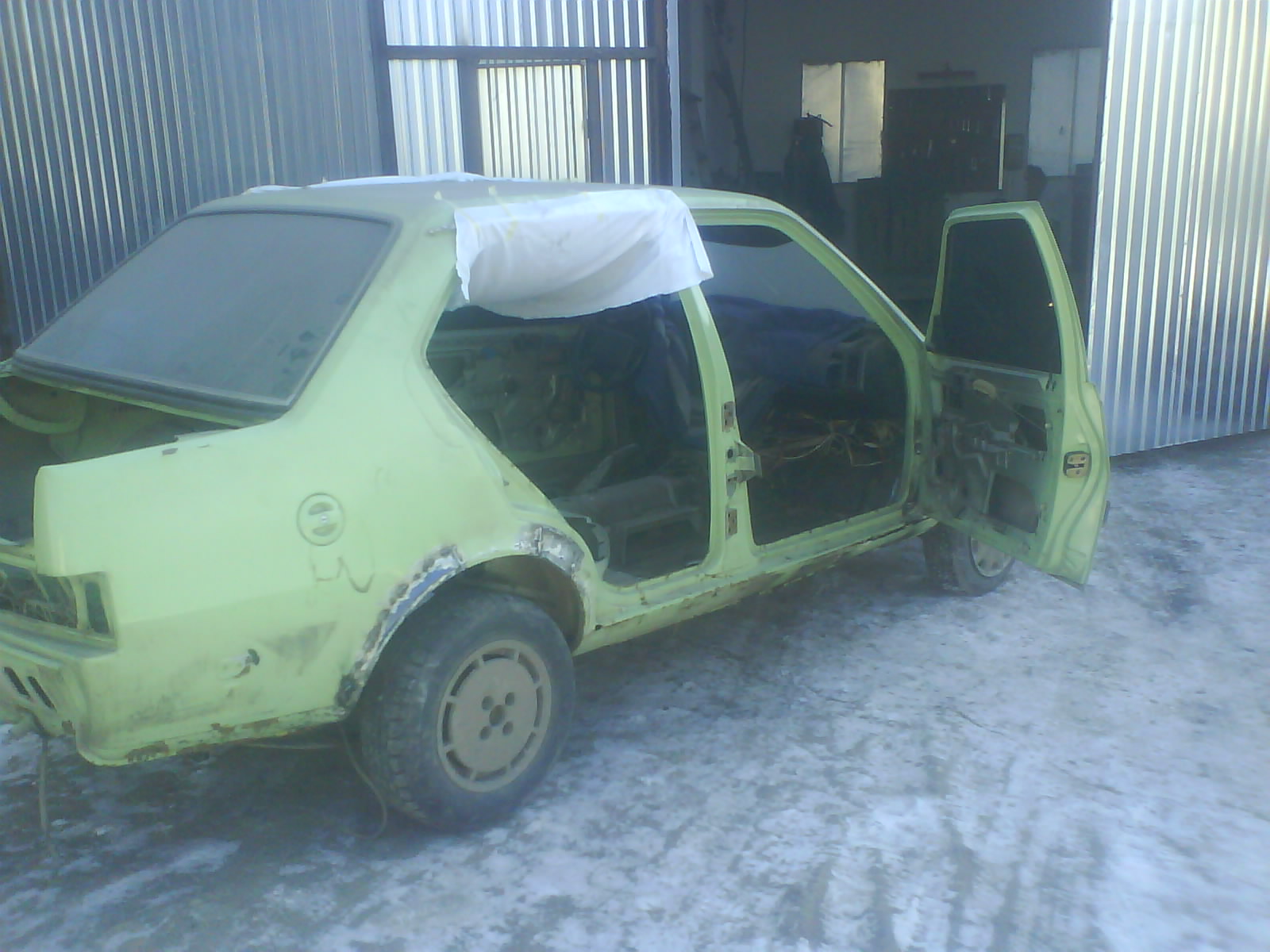

Сообщение B200K » Ср май 04, 2011 9:08 am
:idea:
B200K
Сообщения: 874
Откуда: Чернівці
Re: volvo 360
Сообщение B200K » Ср май 04, 2011 10:37 am
:drag:
B200K
Сообщения: 874
Откуда: Чернівці

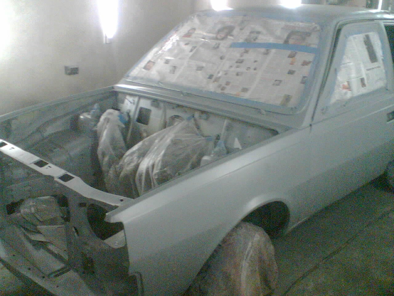

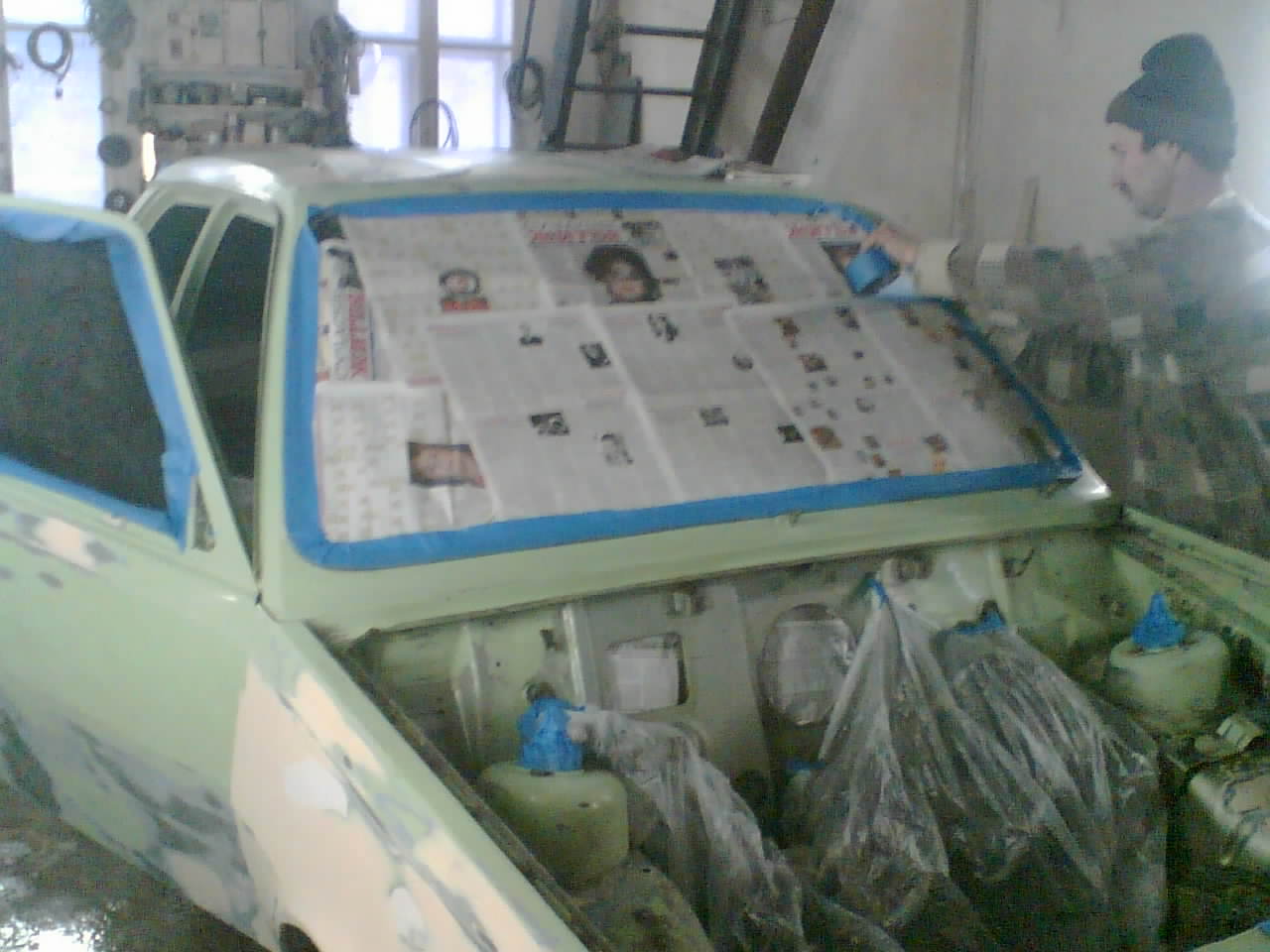

Re: volvo 360
Сообщение Евгений » Пт май 06, 2011 12:18 am
А че за грунт такой интересный? Или это фотка такая
Сообщения: 1384
Re: volvo 360
Сообщение B200K » Пт май 06, 2011 1:07 am
грунт сірого кольору просто,самий кращий який продається на ринку.
B200K
Сообщения: 874
Откуда: Чернівці

Сообщение Евгений » Вс май 08, 2011 12:19 am
Яка марка грунта, просто NOVOL мені не подобається останнім часом, а експерементувати якось накладно
