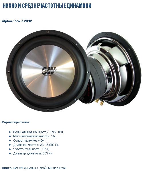

сегодня приобрел у одного знакомого вот такой динамичек, который он покупал себе домой в саб, но так и не поставил, по сему был куплен за 250грн)))
Re: Немного о сабвуферах
Сообщение B200K » Чт фев 10, 2011 2:16 am
ARTYHA писал(а):сегодня приобрел у одного знакомого вот такой динамичек, который он покупал себе домой в саб, но так и не поставил, по сему был куплен за 250грн)))
не погано,тепер треба коробку нормальну.і бажано надійну.
