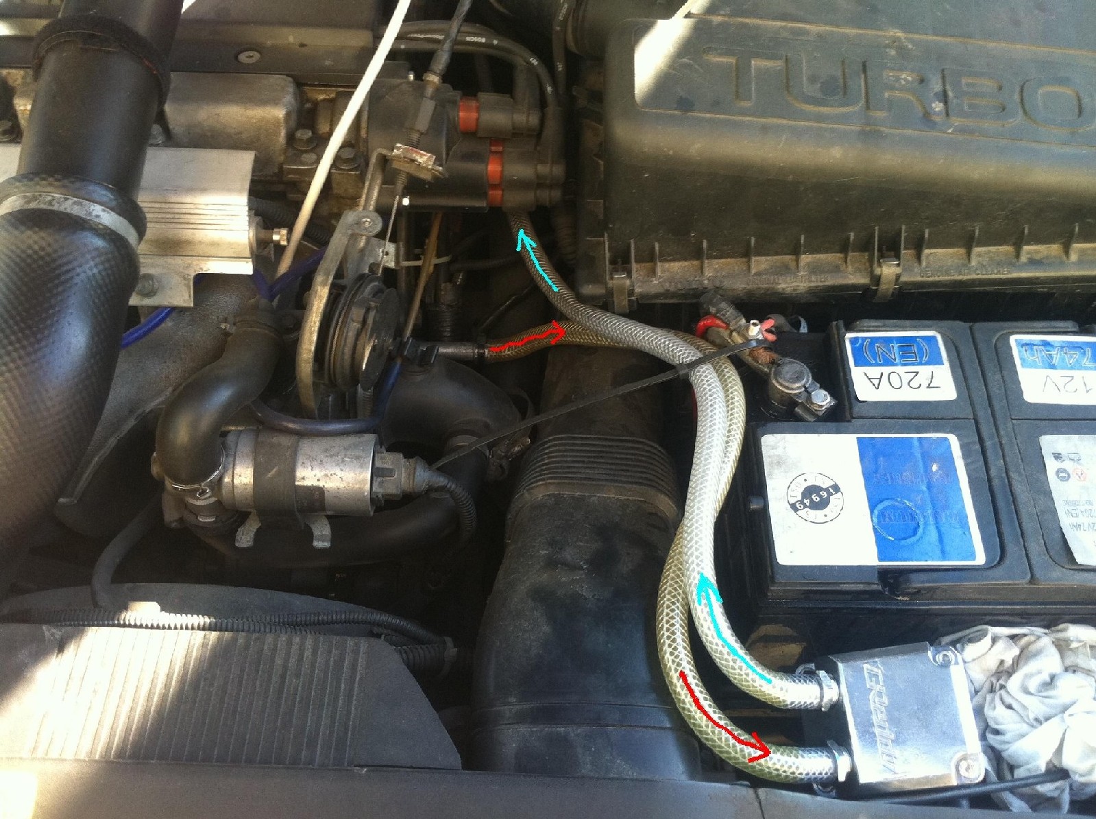

Сообщение Viking » Ср фев 16, 2011 3:22 pm
booster писал(а): поставил недавно маслоулавливатель дополнительный и трубки теперь под рукой
можешь фотку выложить? была мысль поставить такое чудо, но никак не дошел до этого.
Viking
Сообщения: 1591
Откуда: Севастополь - Киев
Автомобиль: S60
Клубная карта №: 3
Re: задымила...
Сообщение booster » Ср фев 16, 2011 3:49 pm
выглядит вот так...
маслоулавливатель фирменный, но самому такой очень просто сделать, внутри ничего нет, никаких сеточек, просто емкость с двумя фланцами, врезал как видно на фото в магистраль от штатного улавливателя к входу во впуск перед турбиной...
