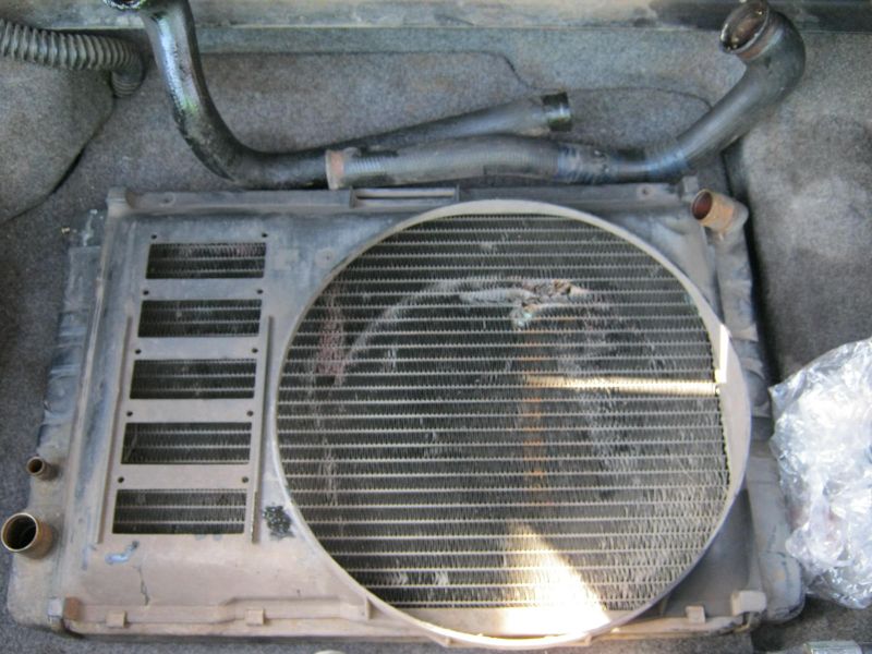

У меня от дизеля с 244-ой остались шланги радиатора. Может тебе подогнать? Давай выложу фото, а там решишь. Я бы махнулся на что нибудь, если у тебя по 7-ке есть что полезного? Еще есть самрадиатор и диффузор к нему.

Я гляжу у тебя и радиатор то не родной по ходу?

Вот фоты радиатора. Собственно говорят что не станет, но как же, он же почти родной... Короче думай, а там будем говорить. Размеры помоему 700х400 или что то в этом дуже, короче если что, перемеряю.
