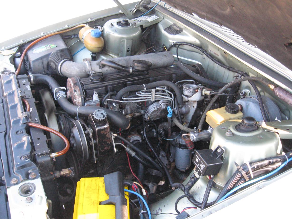

Сообщение ARTYHA » Ср мар 02, 2011 10:37 am
вчера помыл мотор и все подкапотное - 50грн
установил реставрированый насос ГУР от "samwear" - Саши.
поставил людский впускной коллектор от атмосферника, вместо старого извращения от турбомотора, который мне презентовал Серега740, за что ему отдельное огромное спасибо!
естесна новая прокладка под коллектор - 20грн.
новый ремень привода вентилятора и насоса ГУр - dayco 40грн.
Re: свершилось! 760GLE
Сообщение leo_run » Ср мар 02, 2011 11:10 am
теперь убрать патрубок каличный охлаждайки и ваще как с завода:=)))
Сообщение ARTYHA » Ср мар 02, 2011 11:34 am
я подумаю над этим когда буду менять бачек, ставить новые шланги и электровентилятор))))
Сообщение Victor99 » Ср мар 02, 2011 11:47 am
почему конструктроры дизельного вольво (или wv?) поставили вентилятор на ремне?
Victor99
Сообщения: 543
Автомобиль: ВАЗ 2107
Сообщение ARTYHA » Ср мар 02, 2011 12:20 pm
не знаю! бакланы! оно то все хорошо только пока вискомуфта работает! и подшипник целый!
у меня подшипник уже не фонтан, но еще работает! да и вибрации от вращающегося вентилятора неоч хорошо влияют на износоустойчивость первого цылиндра!
Сообщение leo_run » Ср мар 02, 2011 12:26 pm
а я догадываюсь... моторчик вентилятора электрический в то время был.... космосом
и второе в те годы когда создавался мотор норм и правил по выбросам небыло жестких потому можно было и вентилятор повесить на двиг
и третье шумность пускай тема раскажет как у него мотор тише начал работать
я то осенью уже ездил без ветродуйки помню....
Сообщение ARTYHA » Ср мар 02, 2011 11:37 pm
радиатор от газели, мать бы ее! но слава богу хоть медный! не пожадничали!
Сообщение slava_n » Ср мар 02, 2011 11:52 pm
да! проблема конечно у нас с дизельными радиаторами--дефицыт--блин!
а она у тебя не кипит без дифузора?
я когда переделывал 760 с 2.8 на 2.3 бензин,с большим радиатором(хозяин решил с економить на стандартном),то без дифузора и в -10,она чуть не закипела--прикинь! :?
Сообщение ARTYHA » Чт мар 03, 2011 10:46 am
какой там кипит! я 2 дня без вентилятора ездил и радиатор картонкой закрыт! термостат не открывался с ноября месяца наверно))))
