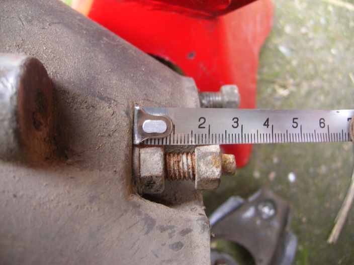

Еще причиной такого тугого сцепления может быть смещение лапы сцепы из-за ломки пластикого наконечника под номером 10. То есть получается, что он развалился-осыпался, лапа теперь упирается сразу в металболт 11, то есть случился ее перекос на порядка 4-5мм, казалось бы немного, но рычаг действия-наджатия изменился. Поэтому надо перед деййствиями со сменой сцепы вкрутить регулировочный болт (шаровая шпилька номер 10) на несколько мм в колокол и попробовать выжим.
У меня ситуация немного другая была, мне при смене сцепы когда снимали колокол начали выкручивать эту шпильку, потом поняли что это не крепеж колокола и в результате я реально не мог выжать педаль. пока ремонтники не вспомнили, что они крутили и худо-бедно не настроили.
там играли роль как раз миллиметры, а эти мм и получаются при разрушении пластикого колпачка.

Сообщение kolski » Вт мар 22, 2011 2:04 pm
Stas340 писал(а):Это уже хз, у Макса двиг 1,4
на 360 та же фигня (принцЫп)
только пронумерованы по другому
на всякий случай разгреб фото колокола, как эта шпилька выглядит у меня
(забыл как порядок добавления фоток надо делать, хотя тут без разницы)
целая фотосессия получилась :D
это для 360 скрин
что бы примерно местонахождение прикинуть
типа замер снаружи
сам "несчастный" колпачек
шпилька изнутри
