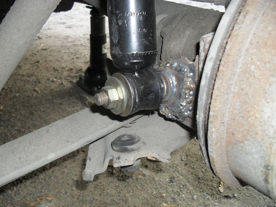

Был приобретен палец с кронштейном под этот амм (кажись от уазика) жестоко изрезан болгаркой и приварен к балке.

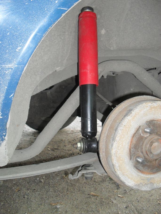

Первый опыт оказался жутко неудачным - палец оказался сильно задранным и при усаживании назад хотя бы одного пассажира, мы получай бой в отбойники. Поэтому в руки опять взялась болгарка (не в мои руки) - меня кулибин выпроводил и в момент создания-пиления-варения, я скучал за воротами. При получении машины я понял почему меня не пропускали. Если при первом варианте оставалась возможность воткнуть родные аммы, то сейчас - только со сменой балки с упором под амм.
Что могу сказать - неплохо, три нормальных пассажира на заднем диване и жуткая дорога после зимы не дали ни одного стука в отбойник.

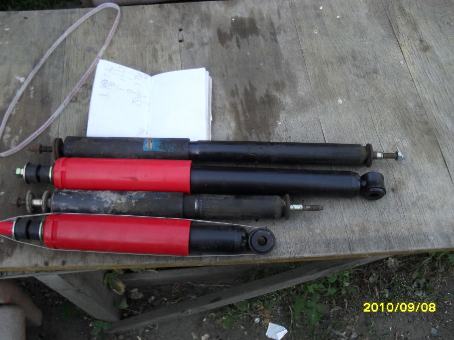

что и как мы имеем окончательно
угол атаки примерно соответствует
первоначалный - убогий вариант
общий вид первого варианта

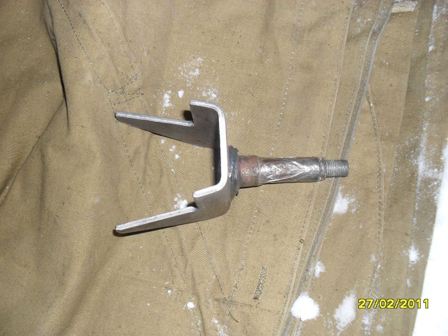

используемый кронштейн с пальцем
общее сравнение аммом

Разница в длине родных и с волги есть? На фото видно , что родное посадочное ниже. А с волги двустороннего действия?
Re: Окончательный переколхоз аммортизатора
Сообщение kolski » Пт мар 25, 2011 10:06 am
lexa писал(а):Разница в длине родных и с волги есть? На фото видно , что родное посадочное ниже. А с волги двустороннего действия?
на первой фотке ответ - я спецом их все вместе сложил, в сжатом состоянии наш чуть длиннее, по максимуму одинаковы, то есть волговский чуть короче в сжатом и это самое _чуть_ позволяет мне сейчас ездить.
в багажник немного хлама накидал и сзади пассажиры сели - скорость 110-115 (выше не стал набирать - тяжеловато для моего мотора), так вот идет достаточно плавно, отработка неплоха, но есть еще один момент - у меня второй лист рессоры установлен, на 3-ей фотке он как раз еле заметен.

Волговские двухсторонние, работают хорошо как Макс сказал в сжатом положении они чуток меньше в разжатом такие же.
Ну я балку трогать не захотел. Взял уголок кажись 40-й, отрезал два кусочка одинаковых а потом подрезал один по ширине волговского сайлента, потом взял сварочник и прошелся внутри и снаружи, зачистил просверлил отверстия под болт самого амортизатора (болт, на 10 выточил токарь чтобы не шатался в отверстии), внизу тоже отверстие по центру и шпилька приваренная на шпильку с двух сторон подложил резинки родные, гайкой закрутил.
При максимальном сжатии не бьют, работают мягко в общем нормально))) Вот только по сроку службы не скажу стот года пол а проездили может с 500 км :(
примерно так получилось

Stas340 писал(а):Ну я балку трогать не захотел. Взял уголок кажись 40-й, отрезал два кусочка одинаковых а потом подрезал один по ширине волговского сайлента, потом взял сварочник и прошелся внутри и снаружи, зачистил просверлил отверстия под болт самого амортизатора (болт, на 10 выточил токарь чтобы не шатался в отверстии), внизу тоже отверстие по центру и шпилька приваренная на шпильку с двух сторон подложил резинки родные, гайкой закрутил.
Ты сам делал, а я на станцию обращался, там такой вариант отказались делать, а предложили просто приварить.

Вариант Стас лишен практически недостатков. Уголок упирается в пластину , а в твоем варианте упор на шток.
Сообщение kolski » Пт мар 25, 2011 1:55 pm
lexa писал(а):Вариант Стас лишен практически недостатков. Уголок упирается в пластину , а в твоем варианте упор на шток.
согласен, это самый лучший способ, но он требует больше _временных_ затрат, особенно на поиск человека, который бы его реализовал.
