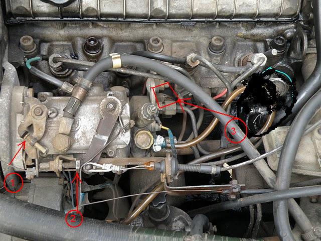

Если уж решили трогать регулировки ТНВД учим мат часть по Лукасу!!!!!!!!!!
Вам товарисч теперь только стенд поможет......
БОЛТ КОТОРЫЙ МЕЖДУ ТРУБОК ФОРСУНОК НЕ ТРОГАТЬ - ЭТО БОЛТ ДЛЯ СТЕНДА!!!!
Этот болт регулирует давление между камерами и без стенда вы не увидите его нужную пропускную способность, можете хоть каждый день играться откручивая его на четверть оборота.
Снаружи на Лукасе регулируется только
- давление между камерами (утрировано),
- количество пусковой подачи (не скажу где дабы никто туда не лез)))),
- быстроту сброса оборотов ,
- ну и собственно холостой ход.
Заводим двигатель, откручиваем контрогайку на болтике 1 (ключик на 8), и закручиваем или выкручиваем болтик этот до устойчивых оборотов. Если поднимать лапку вверх то ХХ будет уменьшаться, если опускать ближе к лапке холодного пуска ХХ будет увеличиваться.
Если реакции никакой снимаем ТНВД и топаем к топливщику.
Если все нормально, но плохо (медленно) сбрасываются обороты двига, отпускаем контрогайку болта №2 и закручиваем его, не усердствуем потому как потом может быть "пустой" половина газульки. Обороты холостого хода этим болтом не регулируются!!!!
О существовании болта под номером 3 забудьте!!!

Сообщение lexa » Вт апр 12, 2011 8:07 am
на фото очень хитро выполнен привод газа - концевик троса :-P
Re: Проблемы с ТНВД
Сообщение Stas340 » Вт апр 12, 2011 8:33 am
Это не мое, я честно взял для опытов :? Умну все как положено )))

Стас спасибо за фотки, очень помогли. Благодаря всем вам отрегулировал ХХ, оказалось на рычаге "стоп" не было регулировочного болта, было просверлено отверстие и вставлена пластина неподвижная настроенная на определенные обороты. Хорошо что у меня два насоса, посмотрел как там сделано и сделал примерно так же, переставлять рычаги не хотел, думаю отремонтировать родной насос, он лучше работал, жалко что в городе нет спецов и стенда, придётся ехать куда-нибудь. А на счет винта № 3 буду думать. Может найду что то оптимальное ( обороты, расход ).

Сообщение Stas340 » Ср апр 13, 2011 2:44 pm
Найти что-то оптимальное это конечно можно но сложно. Устройство этого клапана, так называемого следующее, - с одной стороны (снаружи) регулируется винтом через пружинку!!!, а вот с другой стоит поршенек который поджимается внутренним давлением. И вот надо найти нечто средние между тем как поджимает внутреннее давление и поджать винтом. Когда я свои кучерявые руки туда запустил :oops: то разницы в оборотах я не заметил, только слегка в ходу отличалось ну и дыметь начало сильнее .
