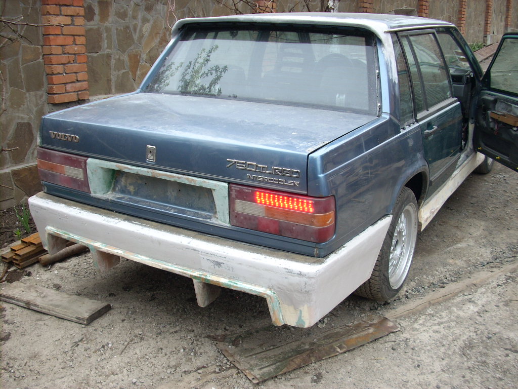

Сообщение slava_n » Ср май 04, 2011 6:19 pm
Спасибо саша за помощь и подсказки! :frends:
пока начас тюнинговать потихоньку зад. оптику------начало такое! :moil:
Re: МОЯ НОВАЯ 760 TURBO
Сообщение Djeims_de_griz » Ср май 04, 2011 7:39 pm
как светодиоды втулил? расскажи по подробней

Сообщение slava_n » Ср май 04, 2011 11:41 pm
я гдетто пропустил по поводу советов manyla,в чем суть?
брал резал заднюю часть,чтобы засунуть! :moil:
закончу-скину фотки!
