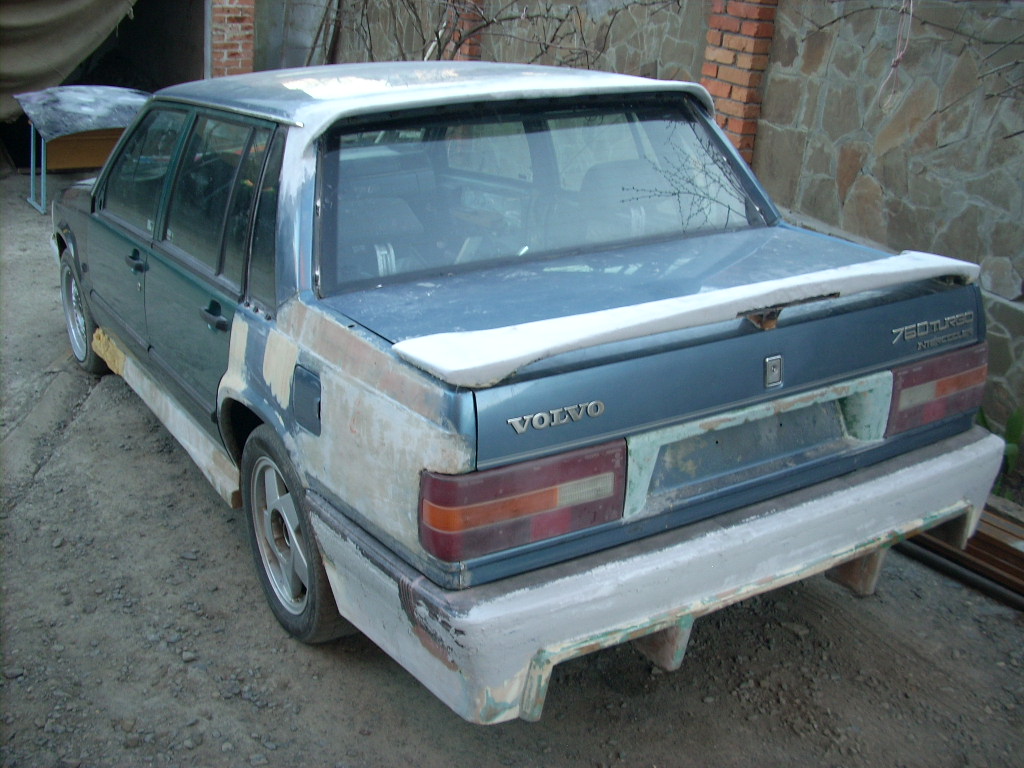

передок зачотний, а заді щось проситься змінити... думаю спойлер краще поставити прямий а то той полукругом не вписується в картину... хоча треба дивитись по закінченому проекту!!
скорішого закінчення, хоча я так зрозумів ти на ній уже літаєш))) :cars: !!!!

Сообщение slava_n » Вт апр 26, 2011 11:30 pm
тепер мені впринципі задок подобається---поставив орегінальний спойлер---і ось,чого не вистачало(а скільки я за ним ганявся :viking: ) :idea:
рідне---є рідне--краще не придумаеш!
сьогодні цілий день грався з абс,падло не робило--як купляв(сидів,вичитував---вчився і зробив--але це було тяжко--міняв релюхи,блочки,та щей прийшлося іх прозванювати),але тепер інша проблема---не показує спідометр(верніше починає після 70-80км)---причина явна--панель з 960,а міст рідний 760 з електронним антибуксом---короче не хватае імпульса мабуть :roulette:
