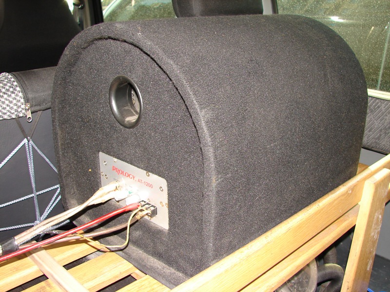

Симптомы такие: Просто потихоничку гупает нечего не работает а он гупает и может ли это как то подсаживать АКБ? Морду магнитолы снял и тишина подцепил гупает!!!!САБИК не мой а у бати в УАЗе стоит хочет его отключить а я, противник как побороть такой хобот?????ВСЕМ СПС!!!!!За помощь!!!

Aleksander писал(а):Симптомы такие: Просто потихоничку гупает нечего не работает а он гупает и может ли это как то подсаживать АКБ? Морду магнитолы снял и тишина подцепил гупает!!!!САБИК не мой а у бати в УАЗе стоит хочет его отключить а я, противник как побороть такой хобот?????ВСЕМ СПС!!!!!За помощь!!!
А саб активный?

Значит активный, может реле выключения не срабатывает, которое внутри саба, это надо спеца электронщика

Сделай фотку девайса, там где клемы подключения или название и модель устройства, тогда можно будет давать советы :D

vitalik k писал(а):Сделай фотку девайса, там где клемы подключения или название и модель устройства, тогда можно будет давать советы :D

Да Бывший Хозяин Денег на неё не жалел!!! И это радует меня вот интересуют другие ручки FREQ я так понял это басы или я ошибаюсь переключатели там ещё есть чо это за рычажки просвчятите меня Други МОИ!!!

это ручка регулировки частоты среза!
если появляются посторонние звуки это говорит об утечке конденсатора или утечке между переходами одного из транзисторов, у меня тож такое было, но тот усилок я закинул и щас мой саб ганяет 600 ваттный блаупункт))))))

Арчи, звуки появляются если ручка Volume на максимальную громкость и делаю сильную громкость на магнитоле, после этого гупает из маленького динамика с тыльной стороны- там где разъемы!!!!Убавив Volume, он уже не гупает, даже после того, если делать максимально громкой музыку!Я думал что в этом причина, неужели его таки надо показывать доктору :(

ну... все зависит от того на чем он там собран. естественно ручки накручивать до отказа - это варварство, так как оптимально качественное звучание при 80% мощности.
дело в том что у усилка есь свои там всякие токи покоя и токи возбуждения, и когда ручку перекручиваешь в МАХ эти токи растут в геометрической прогрессии! вот он и начинает возбуждаться. если усилок транзисторный, то это более явно. а вообще-то саб должен выключаться вместе с магнитолой через провод управления питанием. если же он не выключается, то акум он может за ночь сожрать при возбуждениях там всяких, да еще и сигналка будет дразниться)))

и со стороны разъемов это не динамик, это фазоинвертор. так сказать вентиляция картера)))))) о его назначении не будем глубоко копать.
через него "дышит" динамик и он в этом сабе только один.

кстати, у меня сразу стоял усилок с точно такого же саба, и я его снял из-за того что он периодически сам по себе гупал.... возбуждался. может это у них какая-то бочина заводская))))) ну я скажу усилок этот слабоват ватт 100...120 от силы. мой динамик он не раскачивает.

О Спасибо Артём за то, что просвятил!!!! А то я тёмный в этих делах, теперь хоть знать буду!!!!Я к звуку не превередлив а Батя и подавно, так что, поубирал мощность и сместил частоту среза если правильно выразился? и пока нормально и пашет не плохо, салон в плане звука сделан нормально с пищалками и т.д и т.п отец мне его хотел сплавить я отказался, теперь, говорит нормально, пусть стоит!!!:)))
