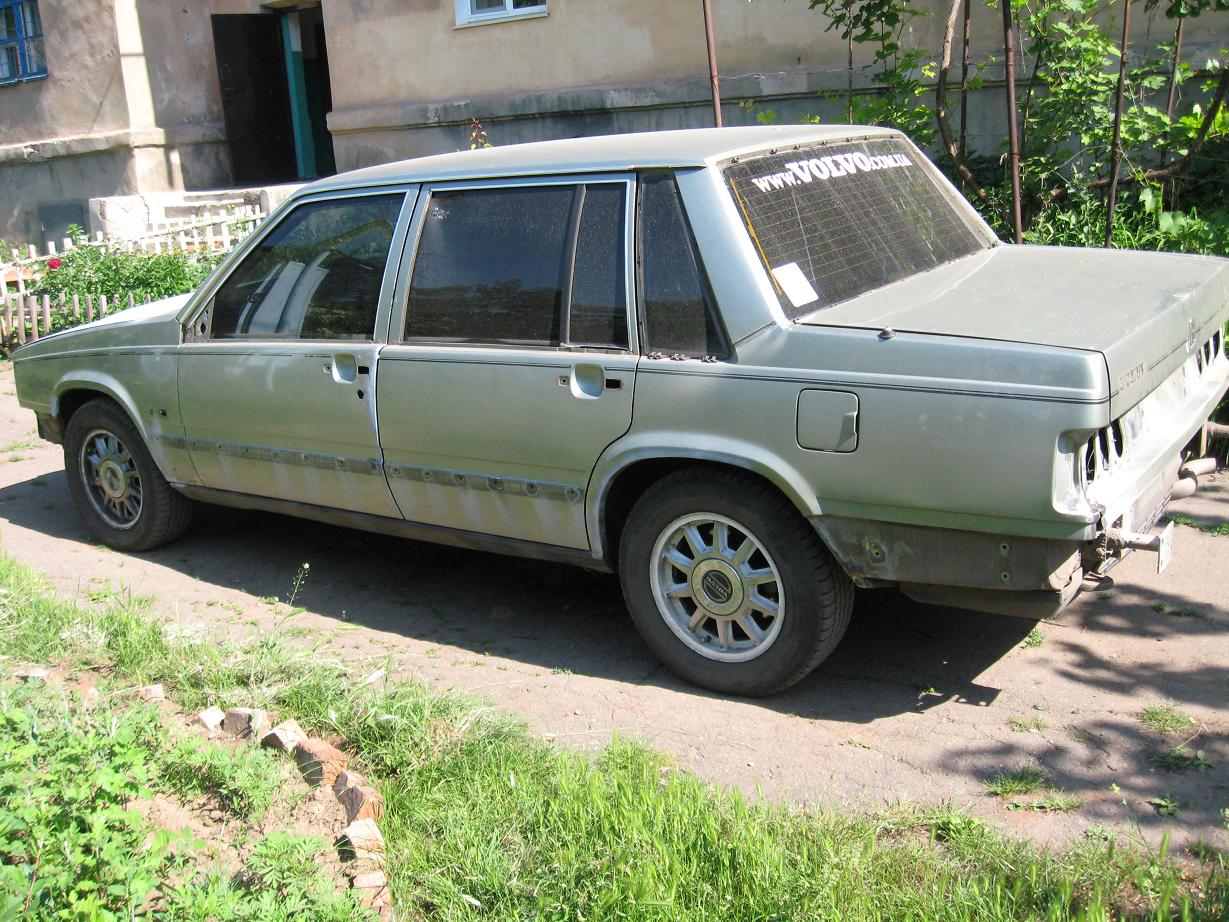

вот такой получился у нас капот)))) так как это самая покоцаная на машине панель, начал с него! зачистка, травка, грунт, шпаклевка, шлифовка, грунт!)))
маємо то шо маємо)))
грунт DUXONE 169грн за банку - 2 банки!
растворитель для эмалей DUXONE - 69грн
эмаль DUXONE серебристая ива 224грн за банку - 2 банки.
шпаклевка NOVOL 0.5кг - 36грн
наждачных кружков на 30грн
преобразователь ржавчины Hi-Gear - 53грн. 0.5л

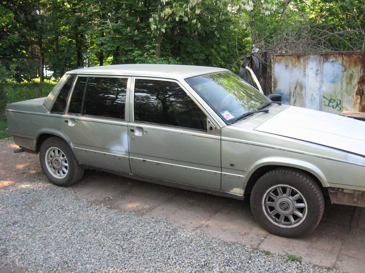

и понеслась душа в рай! все молдинги долой! честно думал что сложнее разбирается! но все же несколько креплений поломал, ну это ничего... найдем.
после грунтовки пошла заново шлифовка и шпаклевка - как полагается первый слой выявил все мелкие недостатки.
под нижними молдингами на дверях нашел пару мест с ржавчинкой - устраним!

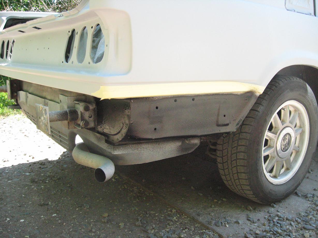

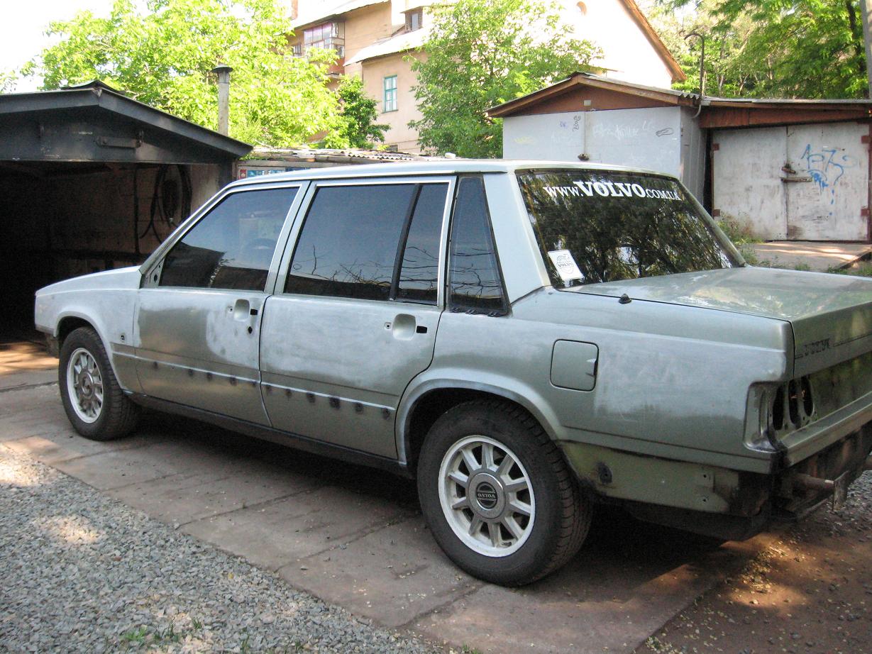

подготовка к покраске идет полным ходом! сегодня разобрал обшивку всех дверей, кроме своей. снял бампера, фары, фонари, ручки дверей, зеркала... вобщем кучу всякой мелочевки. завтра машина будет мыться, и начнется матирование всей площади и выравнивание поверхностей.
завтра будут фотки.))
Re: свершилось! 760GLE
Сообщение ARTYHA » Вт май 24, 2011 9:42 pm
вот такими вот шагами занимаемся подготовкой. нашел шпаклю в некоторых местах где не ожидал, ну эт ничего.....

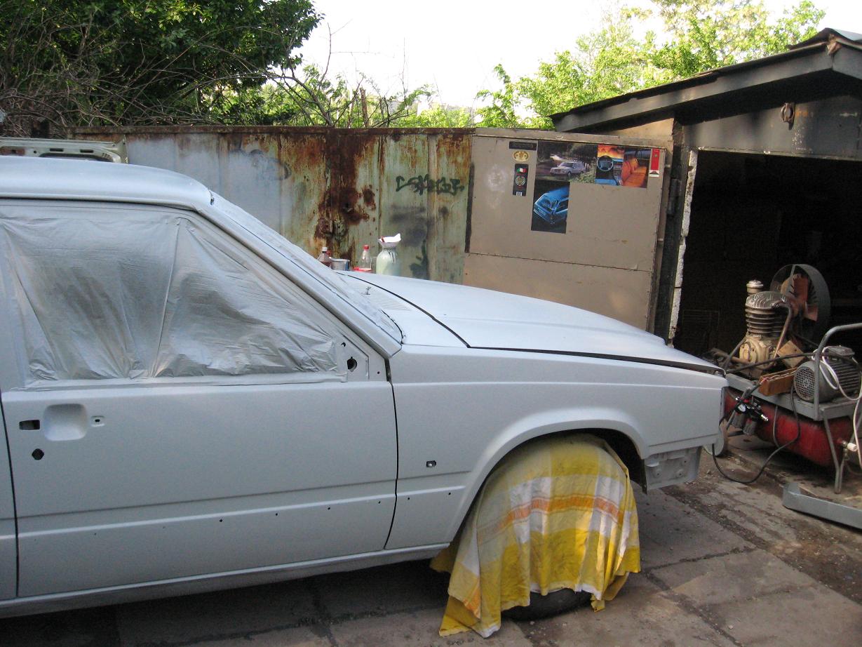

отакої! шоста ранку, а я вже на ногах, поки не жарко пішов лити грунт! з вечора і майже всю ніч йшов дощік, тому з ранку було +15 і ливень позбивав з дерев усе літаюче лайно, пух і усіляку гидоту! благодать!
ось воно що вийшло з того!

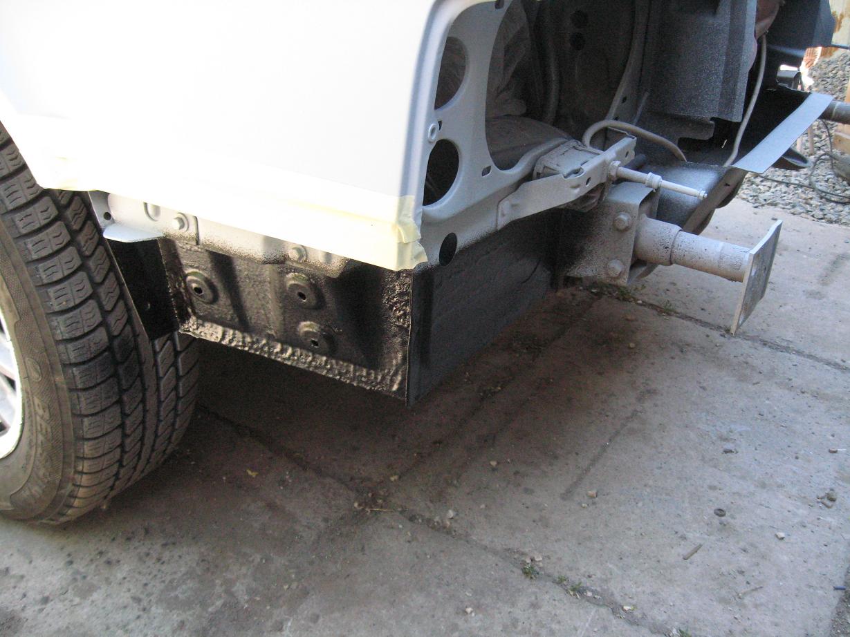

Сообщение ARTYHA » Чт май 26, 2011 9:49 pm
после обеда зашлифовал грунт. 400 по сухому, 800 по мокрому и 1000 по мокрому. поверхность как попка малыша))))))
углы под бамперами задул антикором на всяк случай))
