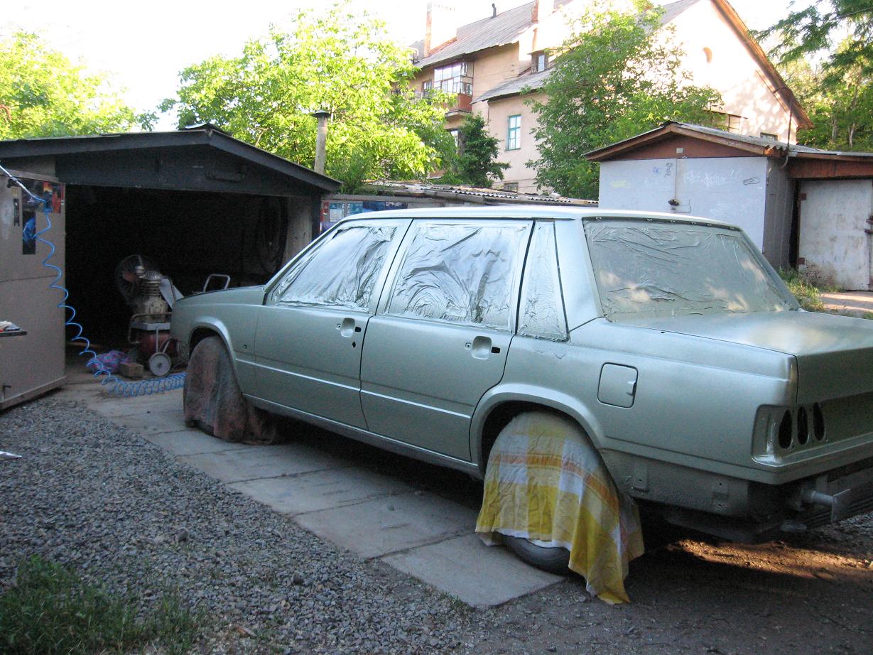

Сообщение ARTYHA » Чт май 26, 2011 9:32 am
отакої! шоста ранку, а я вже на ногах, поки не жарко пішов лити грунт! з вечора і майже всю ніч йшов дощік, тому з ранку було +15 і ливень позбивав з дерев усе літаюче лайно, пух і усіляку гидоту! благодать!
ось воно що вийшло з того!

Сообщение Diringer » Чт май 26, 2011 1:20 pm
Молодец! Бодро ты так...
Где красить учился (теория , практика)? Компрессор свой?
Diringer
Сообщения: 1018
Re: свершилось! 760GLE
Сообщение ARTYHA » Чт май 26, 2011 2:27 pm
пасиб! практика была на 340 моей, теория была в детстве в этом же гараже, только с машиной отца, а вглубь теорию познал здесь http://www.start-drive.com.ua/forum/
компресор свой, 500 л/мин. оказалось многова-то производительности для пульвера)))))))

Сообщение ARTYHA » Чт май 26, 2011 9:49 pm
после обеда зашлифовал грунт. 400 по сухому, 800 по мокрому и 1000 по мокрому. поверхность как попка малыша))))))
углы под бамперами задул антикором на всяк случай))

Сообщение romik » Чт май 26, 2011 9:58 pm
Тема пока не позно,на всяк случай плёнку замени на бумагу :bye:

Сообщение ARTYHA » Пт май 27, 2011 7:54 am
уже поздно, Ромчик! я понял почему уже..... с пленки сыпется шелуха грунта! пришлось напором воды смывать с пленки и всей машины эту шелуху!
так от! сьогодні ми помалювалися! без косяків всеж не вийшло, в переході із задньої стійки на ліве крило перелив фарби і отримав підтік, мать би його!
ну шож.... виправимо, також закосячів капот, бо піддував трохи у процесі обробки грунтом з балончика, от і отримав підрив грунту фарбою! ну капот не проблема перефарбувати! фарба ще є!))) звісно і лак не поклав, бо треба прибрати косячки та ще й побачів що у повітрі о сьомій ранку почали літати якісь фігні!

Сообщение lexa » Пт май 27, 2011 9:13 am
................. без коментов........... молодчага
Сообщение ARTYHA » Пт май 27, 2011 2:11 pm
дякую, Лёх! стараюся))) трошки приберу сьогодні дефектик на крилі, потім буде лак і поліровка!)))

Сообщение ARTYHA » Вс май 29, 2011 10:20 pm
даааа.... у нас в кривбасе камер меряно немеряно! на каждом углу! и все свободные. зачем камера? запекать краску? или чтоб меньше пыли? красил я в 5 утра, перед этим вся площадка в радиусе 10 метров была залита водой. температура на улице до восхода солнца 15 градусов! только солнце вышло сразу растет до 30ти. и ставим в гараж и включаем киловатку прожектор, через пол часа туда зайти невозможно!
Сообщение Алежон » Вс май 29, 2011 10:53 pm
ну конечно нет.зачем запекать краску? Камера это как устранитель внешних факторов,постоянная температура(ты же сам писал с 15 до 30 градусов?) и влажность воздуха(больше а потом меньше) + насекомые, пыль,листья деревьев,ветер который влияет на распыл и т.д.Ты сам доволен результатом?
