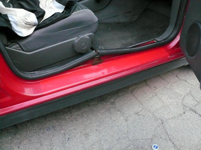

Сообщение Rom » Сб сен 03, 2011 12:55 pm
Вчера отогнал машину на покраску капота и ремонт нижней части проема в передней пассажирской двери, поползла ржавчинка
