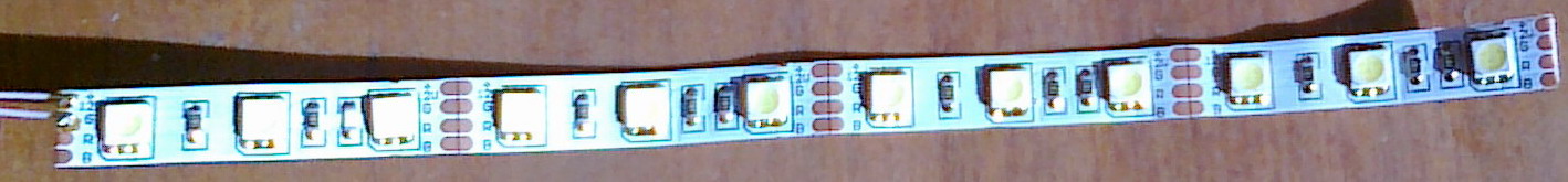

Прикупив пол метра белой яркой светодиодной ленты с большими квадратными светодиодами, организовал дополнительное освещение ног водителя и переднего пассажира а также бардачка. По 20 см под ноги и 10 см в бардачок параллельно штатным лампочкам. Освещение салона явно улучшилось :D .

Да ну... фотать надо было до и после установки да ещё и в темноте... :drag: Короче, не фотал я.
А если хочешь себе, ни кто не мешает поэкспериментировать. У нас такую ленту нашел по 110 грв за метр без силикона и 120 с силиконовой защитой. 60 диодов на метр. Чего то типа вот такой

Выбирал по принципу: "А ну ка дайте мне самую яркую белую светодиодную ленту!" Эта ярче 120-ти диодной как визуально так и в соответствии с данными с приведенного выше по ссылке сайта. И, в общем то, дороже...
