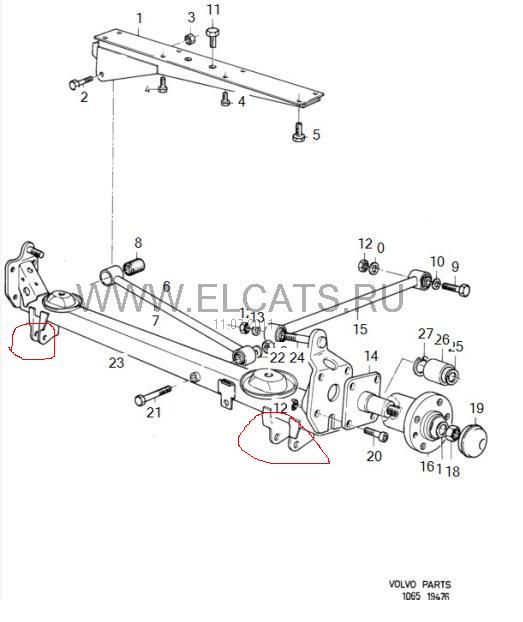

Мужики вот что выдает экзист
Не сочтите меня тупым но подскажите. Я не вижу на этом фото тяжек у меня еще есть две тяжки тоненькие идут под задний бампер после балки - в магазе сказали по 650 грн за штуку- ужас!
Во вторых мне нужны сайленты - по фотоя так понимаю их 4ре ? те которые под №8?
Есть на экзисте скан тековские по 125 грн штука.
Это сайлент?????

Сообщение ARTIS » Пн июл 11, 2011 2:15 pm
volvo440GL писал(а): Я не вижу на этом фото тяжек у меня еще есть две тяжки тоненькие идут под задний бампер после балки
Так вот же она, на фото под номером 15. Толкающий рычаг задней подвески - кажется так называется по умному. А попросту - продольная тяга. К ней ещё крепится проводка для датчиков АБС. Вы эту тягу имеете в виду? Если да, то здесь уже вроде писали, что эти тяги идут только в сборе и, естественно, безбожно дорого. Я на днях менял сайленты в этих тягах - отлично подошли от Audi 80 (спасибо за полезную информацию Rom).

Сообщение ARTIS » Пн июл 11, 2011 2:19 pm
volvo440GL писал(а):Во вторых мне нужны сайленты - по фото я так понимаю их 4ре ? те которые под №8?
На сколько я понимаю с рисунка, под номером 8 сайлент-блок поперечной тяги. Тяга эта одна, соответственно, сайлентов 2 штуки :-P

Re: Сайлентблоки вольво 440
Сообщение volvo440GL » Пн июл 11, 2011 2:29 pm
СПАСИБО
То естья ставлю в Толкающий рычаг задней подвески (по умному) 2 сайлента от Ауди 80. обрезая с двух сторон лишнее.
а в другую тягу просто 2 сайлента покупаю и все? Этот толкающий рычаг один? или с двух сторон?

Сообщение ARTIS » Пн июл 11, 2011 2:38 pm
volvo440GL писал(а):СПАСИБО
Да. Хотя я обрезал только с одной стороны(там где "юбка"). Не знаю, может, и с другой тоже стоило обрезать, но мне показалось, что оно ничем не мешает. Поставил так.
С двух. Они абсолютно одинаковые.
Снять их будет непросто. Ну, по крайней мере, я намучился. Верхний болт пришлось срезать болгаркой, а нижний удалось выбить только после хорошенького разогрева горелкой. Старые сайленты у меня рассыпались совсем. Резинки отошли от металических частей сайлентблока. Втулка сайлента намертво прикипает к болту, а оправа - к тяге. Я выбивал прикипевшую оправу так: аккуратно ножовкой разрезал её на 4 части и потом каждую часть аккуратненько выбивал. Выбить её целиком - ИМХО нереально.

Сообщение volvo440GL » Пн июл 11, 2011 2:48 pm
Понял!
Ждет меня нелегкий труд!
Поеду куплю 4ре сайлента подрамника от Ауди - они у нас по 35 грн.
А два сайлента для Вольво для тяги другой закажу на екзисте по 123 грн один который под номером 8 ! Эта ж тяга одна там? :frends:
Сообщение volvo440GL » Пн июл 11, 2011 2:57 pm
Rom писал(а):
volvo440GL писал(а):Гдето слышать что от Ауди 80 подходят только спилить чуток нужно - они у нас по 35 грн штука!
Кто может подробнее рассказать- сколко их брать на зад нужно итд итп
2 сайлента надо на поперечную тягу
4 сайлентблока на продольные передние задние тяги
2 задние задние тяги идут в сборе они не перепрессовываются
ИТОГО: 6 сайлентблоков и две тяги в сборе (это если нет стаба поперечной устойчивости, а если есть то там еще больше нужно, у меня его просто нет).
ЗЫ: Немаловажно обратить внимание на сами сайленты и их установку, они имеют прорези и ставить их надо так как стоят у тебя предидущие, поэтому строго нужно запоминать все. Неправильно поставишь они не будут работать и их вобще порвет и все. Опять попадешь на подвеску.
Ром, согласно картинке выше,
2 сайлента надо на поперечную тягу - это ясно
4 сайлентблока на продольные передние задние тяги - если это они идут под номером 15 то это тоже понятно
НО
2 задние задние тяги идут в сборе они не перепрессовываются - где они на картинке?
ИТОГО: 6 сайлентблоков и две тяги в сборе (это если нет стаба поперечной устойчивости, а если есть то там еще больше нужно, у меня его просто нет). - а поперечная тяга это не отдно и тоже что и стаб поперечной устойчивости?
чето я запутался

Сообщение ARTIS » Пн июл 11, 2011 3:07 pm
volvo440GL писал(а):Эта ж тяга одна там?
Одна.
чето я запутался
Нет. Стаб идёт вдоль балки, т.е. поперёк автомобиля (так же, как и поперечная тяга), но он находится спереди балки, а поперечная тяга - сзади. Поперечная тяга - это обычная штанга с двумя кольцами на концах, в которые впрессованы сайленблоки. По форме она такая же, как и продольные тяги (в которые ставятся сайленты с Ауди), только больше по размеру. А стабилизатор поперечной устойчивости - это штуковина несколько сложнее по форме. Крепится к балке в передней её части с помощью двух металлических скоб через резинки (втулки стабилизатора). Концы стаба загнуты вверх и крепятся к механизму, именуемому как стойка (она же тяга) стабилизатора.
Блин, во закрутил..... :wizard:

Сообщение volvo440GL » Пн июл 11, 2011 3:16 pm
Артис!
Риспект тебе! теперья все понял! реально круто обьяснил спасибо!

Сообщение ARTIS » Пн июл 11, 2011 3:26 pm
:welcom: Да я сам только недавно разобрался в этом )) Просто, на днях менял у себя, потому и помню ещё что где должно стоять ))
Да, кстати, при установке новых сайлентов в тяги, наверное, лучше обратиться на СТО. Я попытался их втулить собственноручно - дело неблагодарное и очень геморрное. Молотком забивать как-то не очень хотелось, пытался затянуть их болтом - тоже не ахти. Потом плюнул, понёс тягу на СТО - прессом затулили все сайленты за 3 минуты. Вошли как по маслу! Отдал 40 грн, зато сэкономил кучу времени и нервов. А уже сама по себе установка новой тяги с запрессованными сайлентами - дело 15-ти минут. Самое страшное тут - это снятие старых сайлентов и запрессовка новых. Удачи! :moil:

Сообщение volvo440GL » Пн июл 11, 2011 3:39 pm
блин ну а какие тяги не перепресовываются тогда? Рома имел ввиду тяги под номером 15? если да то ты ж запрессовал туда от ауди?

Сообщение ARTIS » Пн июл 11, 2011 3:47 pm
Именно так. Тяги №15 не перепрессовываются, но это по мнению создателей Вольво. Т.е. Отдельно сайлентов для этих тяг нет. Умерли сайленты - меняй всю тягу - так говорят производители Вольво. Но ведь нашего находчивого мужика не обманешь, вот и додумался наш народ втулить туда сайленты подрамника с Аудюхи. Потому как они идеально подходят по размеру. А официально да - сайленты в продольных тягах не перепрессовываются.

Сообщение Rom » Пн июл 11, 2011 4:00 pm
Блин инета небыло темку немного нечитал!
Значит смотри:
2 сайлента идут в поперечную тягу под номером 7;
4 сайлента идут в передние-задние продольные тяги (они стоят до балки и напоминают желоба, они большие) их у тебя на рисунке нет, но крепятся они туда где я красным тебе обвел на рисунке!
2 задние-задние продольные тяги под номером 15 по ходу меняются целиком, они тоненькие и уходят под бампер, но при большом желании старые сайленты оттуда вынимаются и с доработками ставятся сайленты от Ауди.
Ты Максу или Спартаку дозвонился, что они говорят по ценам на эти тяги?
Последний раз редактировалось Rom Пн июл 11, 2011 4:08 pm, всего редактировалось 1 раз.

Сообщение ARTIS » Пн июл 11, 2011 4:06 pm
Rom писал(а):но при большом желании старые сайленты оттуда вынимаются и с доработками ставятся сайленты от Ауди.
Я бы не назвал это доработками. Отрезать болгаркой выступающие концы - разве это доработка?.. :)
