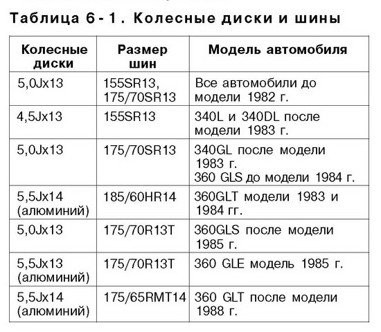

На 14 дорогу лучше держит, но и руль чуть тяжелее на малых скоростях крутиться.А насчёт колец проблемка, впереди то станут, а сзади как? Там-же ступица и барабан гладкие?
И ещё, на тройки и 13 и14 с завода ставили.В таблице глянь.

да,таблицу я видел.

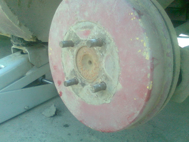

барабаны же сзади не гладкие. в центре барабана кольцо, на которое садится диск. в принципе, то же самое получается что и спереди.
А у меня барабан гладкий, и ступица тоже, получается диск только конусами гаек центруется.

странно...у отца раньше была 360-ая 83 года. на ней точно такие же барабаны стояли как и на моей.

Повідомлення Рожко Александр » Суб липня 02, 2011 11:15 pm
Да и в книжке нарисована ступица с выступом, а у меня выступ миллиметра 3-4, вровень с барабаном, не выступает вообще.

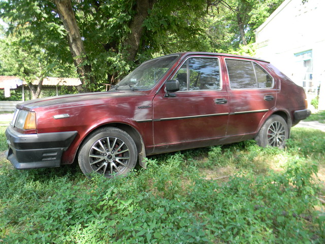

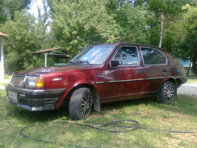

Повідомлення Рожко Александр » Пон липня 11, 2011 7:58 am
На днях прикупил новые диски, извиняюсь за качество, фоткал на телефон.
(141.91 Кб) Завантажено 273 разів
(159.77 Кб) Завантажено 208 разів

Повідомлення alexnax » Сер липня 13, 2011 11:37 pm
Ну как по мне так очень даже неплохо. Вполне зачётные диски :frends:

Повідомлення Рожко Александр » Чет липня 14, 2011 7:01 am
Мне тоже нравяться!

Повідомлення radiotexnik » Чет липня 14, 2011 2:36 pm
Да,хорошо смотрятся. эти уже 4*100?

Повідомлення Рожко Александр » П'ят липня 15, 2011 1:13 am
radiotexnik написав:Да,хорошо смотрятся. эти уже 4*100?
Да, на передок становяться чётко, отверстие в диске точно совпадает с выступом на ступице, от нуля и до стодевяносто некаких вибраций. Я доволен. А диски с Дэу Эсперо.

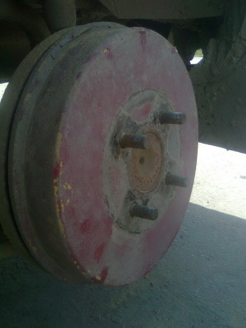

Вот мой барабан, это левый, правый такой-же точно.
(68.54 Кб) Завантажено 206 разів
(86.26 Кб) Завантажено 206 разів

Повідомлення Григорий » Пон липня 18, 2011 11:32 pm
Рожко Александр написав:
radiotexnik написав:вот это уже другое дело!можно ездить и не бояться.
на дисках вылет написан(в ET)???
только мучает вопрос о том,куда могли деться выступы на заднем барабане?
Ето ступицы под два однорядных подшипника,они вровень с барабаном,себе когдато такие ставил!

Повідомлення Рожко Александр » Вів липня 19, 2011 12:20 am
У меня один двухряный подшипник стоит.

Повідомлення Stas340 » Чет липня 21, 2011 9:57 pm
у меня на вариаторной стояли такие же
Re: Красная Ласточка 360
Повідомлення alexnax » П'ят липня 22, 2011 9:19 pm
Stas340 написав:у меня на вариаторной стояли такие же
И у меня на 360 glt тоже без выступов, специально колпак снимал чтоб посмотреть)))
