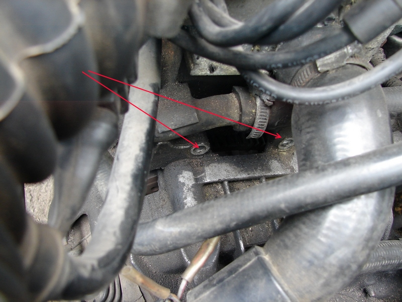

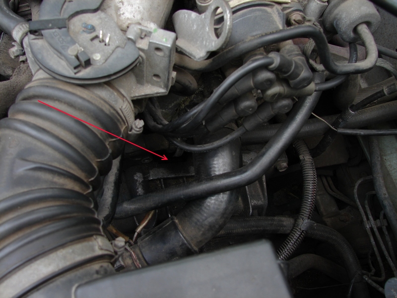

Датчик Холла

а так похож на датчик коленвала

Aleksander, спасибо за фотки, но это же ДПКВ, а не датчик Холла вроде. Можно маркировочку родного и того, который ставил? Как искал, по каким запросам? Вот мой отчет про аналоги датчиков, например: http://forum.clubvolvo.ru/showpost.php? ... tcount=783

Так а ну ка теперь растолкуйте мне тёмному !!!!Датчик Холла и датчик вращения коленвала это не одно и то же?На фото это мой старый который я снимал для замеров- по маркировке мужики завтра может если время будет!По поводу бенза раньше на АНП заправлялся сейчас на Шеле так как карточка бонусная есть но видать испаганились ребята :(

не Саня не одно, на фотке у тебя датчик коленвала( я тебя под.. бнуть хотел,а ты так круто отморозился))))
Саня датчик вольвовский(положения коленвала,как у тебя на фотке) у меня такой есть.Но на 4 ке что б он работал а потом вдруг начал так бокапорить очень большая редкость,в основном если он вылетает то она просто тупо не заводится,если обрыв провода или плохой контакт,то машина нормално работая может тупо глохнуть,а потом безпроблемно заводится типа пропал появился.Может были механические повреждения маховика типа где то что то цыпанул подогнул,и он теперь не коректно читает.С оборотами у меня была похожая проблема на 480,после прогрева начинались завышеные обороты,замена свечей,проводов,чистки датчика холостого хода не хрена не дало,потом я отдал ее Длиному и он что то сделал и все стало гуд.Но если Миша продиагнастировал датчик и сказал что он труп,то не вопрос я могу тебе дать датчик подкинишь себе посмотришь решилась проблема или нет.
