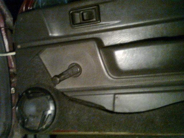

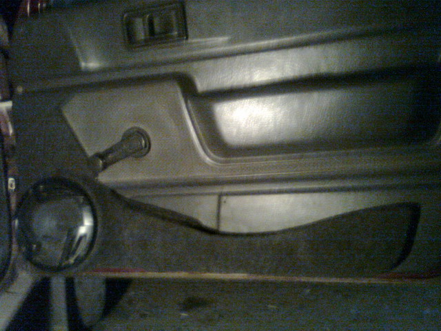

Сообщение Рожко Александр » Ср июл 06, 2011 10:39 pm
Извиняюсь за качество фото, фоткал ночью на мобильник, динамики Hertz DV 165, 16 см, подиумы с карманами, правда не знаю с чего, зашёл в автомагазин и ткнул в них пальцем. Отверстия в металле резать не пришлось, так как подиумы довольно высокие и динамики из них не выступают, а для воздуха имеющихся отверстий хватает. Завтра сделаю фото получше, при дневном свете.

Сообщение Alexeevich » Чт июл 07, 2011 5:57 am
а подиумы прикручены через карту в металл или просто к карте?

Сообщение Рожко Александр » Чт июл 07, 2011 8:00 am
Alexeevich писал(а):а подиумы прикручены через карту в металл или просто к карте?
Просто к карте, саморезами.

Сообщение Alexeevich » Чт июл 07, 2011 5:15 pm
Может оно и так нормально, но не думаю. Хотя все зависит от самих динамиков и качества, которое ты хочешь услышать. :D
