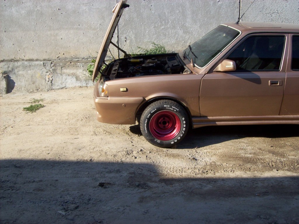

Сообщение Cергий » Пн авг 08, 2011 9:32 pm
Это конечно прикол, но такого плана диски кому-нибудь встречались?

Сообщение alexnax » Пн авг 08, 2011 10:46 pm
Cергий писал(а):Это конечно прикол, но такого плана диски кому-нибудь встречались?
Да у меня стоят точ в точ такие же, только чёрные и с дырочками :-Dда и у большинства я думаю тоже))
Re: Для фанатов 340-ых
Сообщение Cергий » Пн авг 08, 2011 11:04 pm
я о конфигурации диска, о его ширине. :D
Сообщение Рожко Александр » Вт авг 09, 2011 8:05 am
Так он шиворот на выворот стоит

Сообщение Cергий » Вт авг 09, 2011 10:59 am
он не закреплён! просто стоит рядом, но в старые добрые времена люди делали вставку в середину диска, литые видели разве что на картинке в модном журнале. вот и заинтересовала форма такая, именно впечатление что диск перевёрнут.

Сообщение Рожко Александр » Вт авг 09, 2011 11:35 am
Да такие диски всю ходовую разобьют
