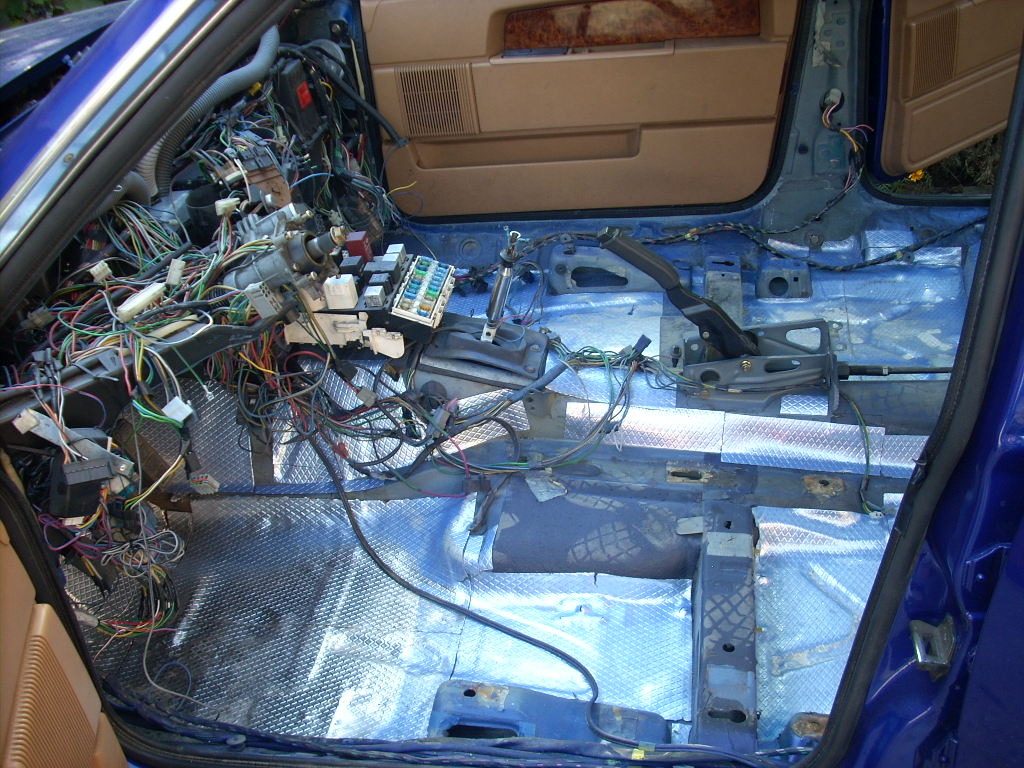

Сообщение slava_n » Вт авг 30, 2011 11:58 pm
проводки вы мои---проводки :moil: !
УРА! сегодня я наконец то добил свой абс--работает сцука :idea: !
поставил люк с 960-електро
потолочек тоже с 960 с козырьком с подсветкой
начал понемножку собирать салон!
проклеял еще до покраски все днище салона обезшумкой! :cars:
смотрю я на обшивку багажника с S90,и думаю,что втулим! :moil:

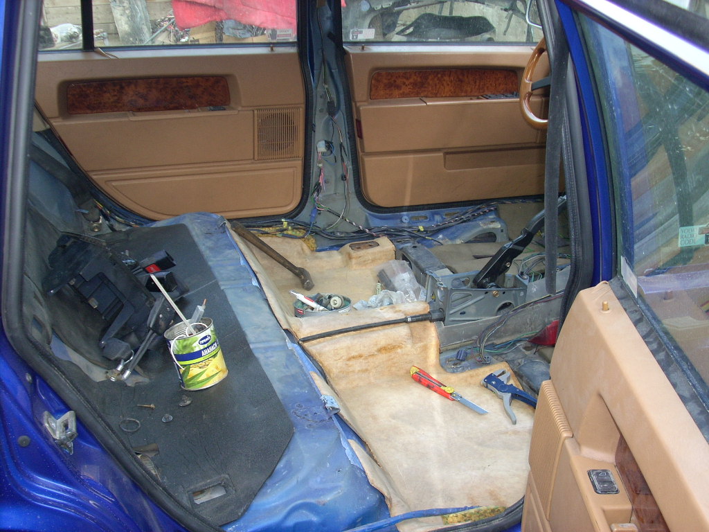

Сообщение slava_n » Ср авг 31, 2011 10:49 pm
поміняли всю вихлопну систему--правда лишив тільки бочку перед мостом і вварив стронгер----який приемний звук,словами не передати! :idea:
поставив ручку ручника з 960(прийшлось трохи ломиком попрацювати(він ширший) :moil: !
кинув шумку під кавролін,поставив панель--продовжуємо збирати салон далі......
завтра заберу ксенон,поставлю лобове і на тоніровку!
поміняв прокладку клапаної кришки-масло гнало і поставив гарненьку-покрашену--красота! ;)
