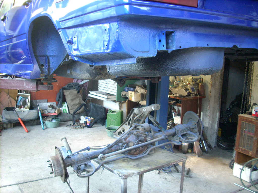

сегодня снял всю заднюю подвеску,поставил мост с 940(новые троса ручника и колодки)+новые аморты(каяба-газ),усиленые пружины,940-супотра+новые колодки-volvo, и нулячие тормозные диски---- :moil: слегка закрасил,но оно себе протрет! ;)
и себе подарок на день независимости------фирмовый нульцевый фаркоп!
завтра продолжим дальше....... :moil:

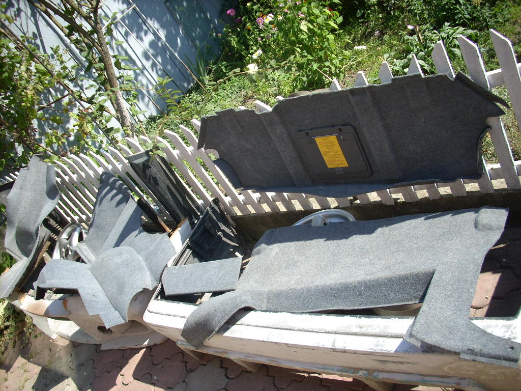

смотрю я на обшивку багажника с S90,и думаю,что втулим! :moil:

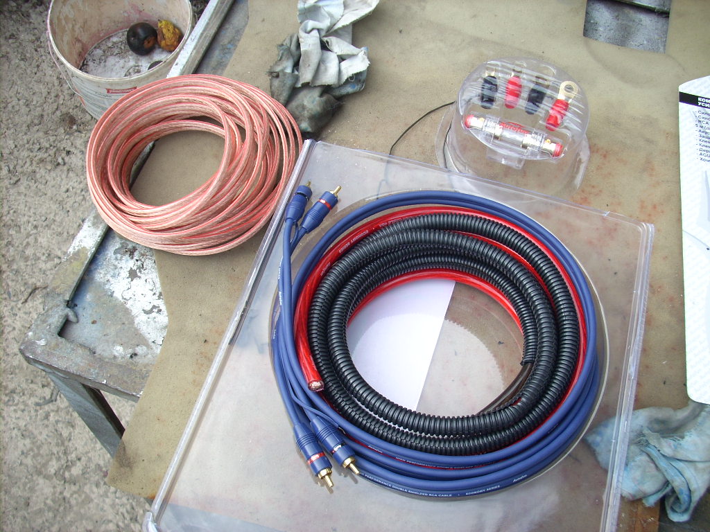

поміняли всю вихлопну систему--правда лишив тільки бочку перед мостом і вварив стронгер----який приемний звук,словами не передати! :idea:
поставив ручку ручника з 960(прийшлось трохи ломиком попрацювати(він ширший) :moil: !
кинув шумку під кавролін,поставив панель--продовжуємо збирати салон далі......
завтра заберу ксенон,поставлю лобове і на тоніровку!
поміняв прокладку клапаної кришки-масло гнало і поставив гарненьку-покрашену--красота! ;)

--проложив проводку на колонки і саб
--граємось далі з салоном....
