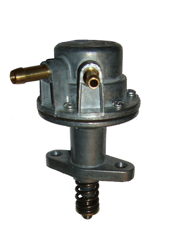

Доброе время суток. У меня volvo 340, 1.7, двигатель B 172 K стоит бензонасос от опеля кадета 1.3 он не докачивает бензин иногда не качает. Какой механический насос посоветуете поставить чтобы работало отлично :D .
Volvo 340, 1.7, B 172 K 1986p.

Сообщение sergvega » Пт янв 20, 2012 9:13 pm
Тот, что на фото с Кадета?
У меня на 440 1.8 стоит точно такой же но назывался он Для опель вектра 1.8. Все норм.
Скантеховский не бери он у меня прожил 3 месяца и потек с... и это за такие деньги.
Может мембранка подыхает у тебя или воздух откуда-то подтягивает?
Обратка какая? через обратный клапан или абсодбер?

У меня на 440 такой же стоит. Я его разобрал, выяснилось что хана мембране. Поставил от 412 москвича мембрану(только Французскую где одна,а не три прокладки). Пока работает. Даже дырочки все совпали. Сработает только если у тебя разборной насос.
