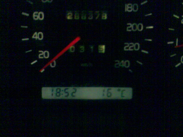

Кстати, как проверить родной пробег ?

Сообщение Diringer » Вс окт 16, 2011 6:59 pm
SoVa писал(а):Кстати, как проверить родной пробег ?
http://www.volvo850.ru/kodpanel.htm режим 5, "Считывание данных".

Сообщение Diringer » Пн окт 17, 2011 9:30 am
Боюсь, с реальным пробегом у тебя ничего не получится. Приборка Язаки его, кажется, не регистрирует :(

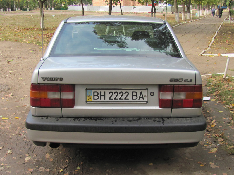

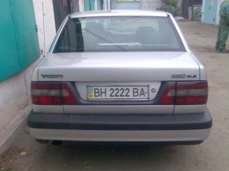

Сообщение SoVa » Вт окт 18, 2011 7:57 pm
Обновил попу автомобильчика рестайлинговыми фонарями
Было
[img=600х400]http://carinae.com.ua/forum/download/file.php?id=7219[/img]
Стало
[img=600х400]http://carinae.com.ua/forum/download/file.php?id=7227[/img]

Re: Volvo forever 850 GLE
Сообщение SoVa » Вт окт 18, 2011 7:58 pm
Было
Стало

Сообщение vnukoff » Вт окт 18, 2011 9:14 pm
Блин, ну сразу вид поменялся! Еще диски сменить на что-то поинтересней... Зачетный авто!
Сообщение Diringer » Вт окт 18, 2011 9:47 pm
SoVa писал(а):Обновил попу автомобильчика рестайлинговыми фонарями
Это не рестайлинговые, а фонари с S70...
Diringer
Сообщения: 1018
Сообщение SoVa » Вт окт 18, 2011 11:17 pm
Ты ошибаешься, на S70 другие - там нет соединения между стопами, ну и ... они другие кароче.
Экскурс в историю.
1991-1993 годы. "Volvo 850" первого поколения. Внешне узнается по широким передним фарам и плоским задним фонарям почти правильной прямоугольной формы.
1994-1997 годы. Второе поколение. После модернизации 94-го модельного года передние фары сузились, бамперы обрели более мягкие очертания. Чуть позже добавились новые задние фонари, объединенные элегантно изогнутой перемычкой, протянувшейся под номерной табличкой.
Думаю, что кто-то теперь захочет себе новые стопы.
