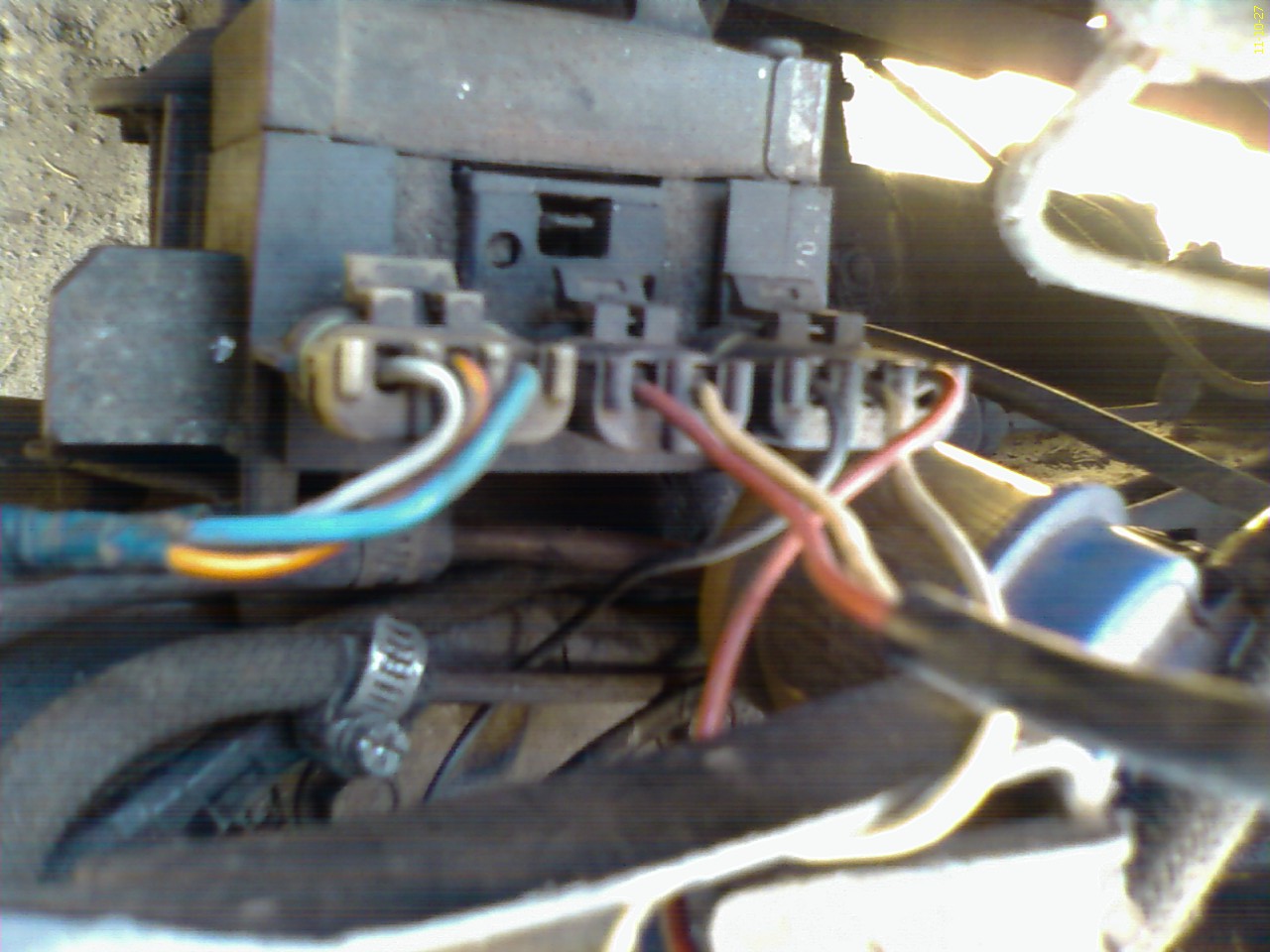

Сообщение Stas340 » Пт ноя 04, 2011 3:24 pm
Виктор64 писал(а):Чуть не забыл прикупил на днях БК-06 собираюсь поставить... но на какой провод к комутатору не знаю тут то темку развивали читал но не увидел куда подключать подскажите хто сталкивался. благодарю
Белый -желтый-синий
провод тахометра подключать к белому (крайнему ближе к радиатору)
НА СЧЕТ ОТОПИТЕЛЯ!!!
Кто собрался закрывать печку на зиму,запасайтесь тряпками в салон или можете заниматься установкой дворников внутри салона. Без забора наружного воздуха ни один вентилятор не сможет помочь от запотевания стекол, это раз.
В салоне есть кнопка рециркуляции (круговые стрелки как на дорожном знаке) возле ползуна температуры, от нее должно идти в моторный отсек две трубки одна к клапану, вторая к тройнику. тройник должен быть установлен в разрез шланга идущего на вакуумный усилитель тормозов. Если его нет то задумайтесь зачем его убрали (или кнопка травит или сам клапан управляющий).
Рециркуляция в салоне служит для того чтобы едучи за чадящим дизелем или в тоннеле длинном глаза не выедал выхлоп. Отопитель в Вольво это отопитель, и если с ним все в порядке нормальный не загаженный, нормальный подвод охлаждающей жидкости и нормальный теплосъем то даже в -20 он будет нормально греть при заборе наружного воздуха. Можно конечно заслонку установить типа 50/50 может будет чуть легче :?

Сообщение Виктор64 » Пт ноя 04, 2011 4:38 pm
Белый -желтый-синий
alexnax писал(а):
Timelife писал(а):Доречі, народ, таке питання - я так розумію що на 3хх було тонування зелене вікон з заводу? Просто і тут на фото, і часом вживу на трійках бачив таке, і саме зелене. І в зв'язку з цим питання - обігрів заднього скла плівку не поплавить? А то страшнувато експерементувати якщо чесно :oops:
Ну ты завернул :? Ничего там не поплавит, ты хоть когда нибудь о таком слышал?
Саша прав, от обогрева заднего стекла страдает только напыление, а пленке оно до опы, не те там температуры :?
Спасибо за инфупо поводу рециркуляции буду проверять почему клапан отключен и нету тройника почему то ? а БКашку установил все гут чесно сказать ожидал от нее больше ... но как информационный вариант это хорошо ;)
