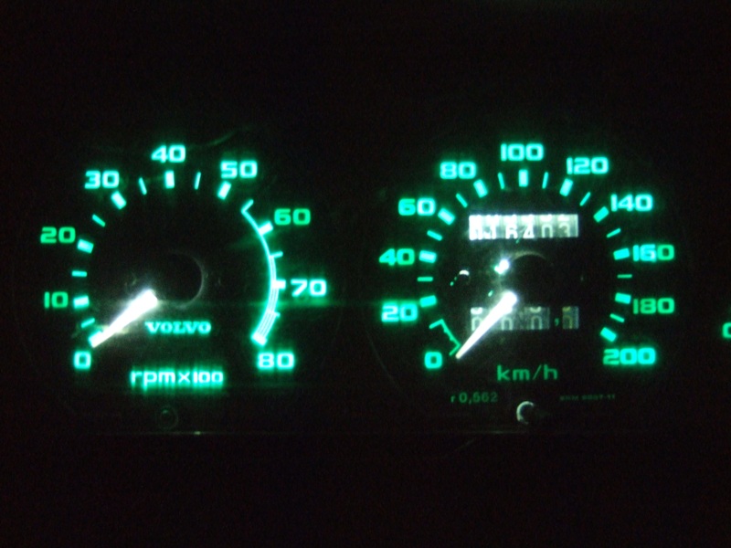

Сообщение vovkavolvo360 » Вс ноя 27, 2011 7:28 pm
сделал себе щеток!если ктото тоже чтото делал то если несложно скиньте фотки!ато уменя подсветку 2х стрелок неполучается сделать!
