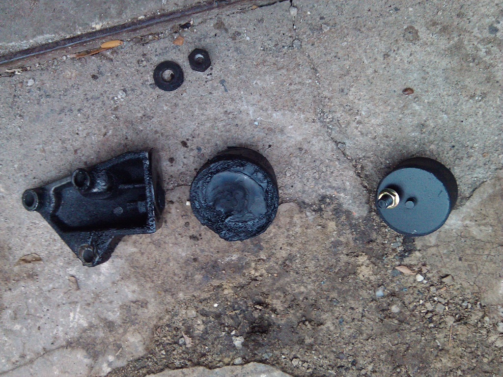

Сообщение ARTYHA » Сб дек 10, 2011 5:53 pm
отакий от колапс вийшов! піднімаю двигун, а він піднімається порізнь від подушки)))) відірвалась зовсім!)))
поставив новеньку. Фебі-128грн.

Сообщение nikolajs » Сб дек 10, 2011 8:48 pm
Сколько? 128 гр? нихрена себе... а вот кронштейник на ГУР дето валялся, если не выкинул, свисну...
Re: свершилось! 760GLE
Сообщение ARTYHA » Сб дек 10, 2011 9:50 pm
да, Коль. я брал фебби. по качеству на вид ниче... посмотрим как будет ходить.
а кронштейн мне, спасибо, уже не нужен. я надеюсь скоро куплю насос нового типа, а там будет другой, этот пока работает.

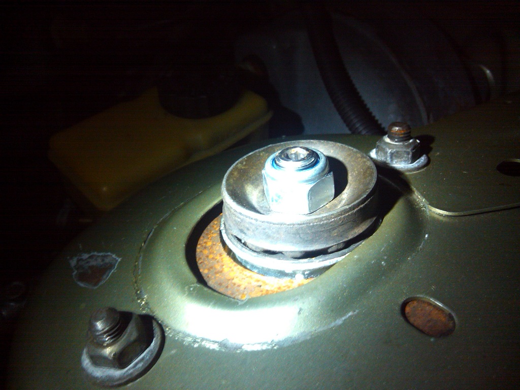

Сообщение ARTYHA » Ср дек 14, 2011 7:59 pm
после замены стоек и опор, заметил, что стук в передней подвеске не пропал!
уже не мог сложить почему!
но тут посетила меня мысль! а ведь у меня нет розочек сверху на опорах! резинометаллических шайб, которые фиксируют хорошо шток к опоре!
поехал на криворожский сервис и там купил пару розочек! и о чудо! теперь в машине тишина! наконец-то я добился тишины в машине со стороны подвески! :idea:
