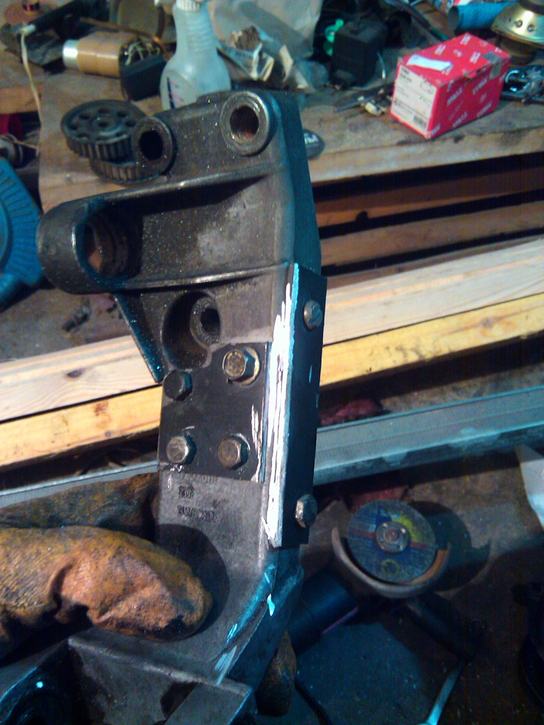

начал подтекать у меня бачек гидрача! думаю ну сниму, да запаяю))))
снимал снимал, доснимался! отломал нахер кронштейн крепления к двигателю!
он был уже с трещиной, держался на 1см метала! доломался!
взял болгарку, дрель, алюминий 5мм толщиной( благо запасы есть)
и расшил кронштейн заплатками)))) насос всё же запаял, по идее течь не должен.

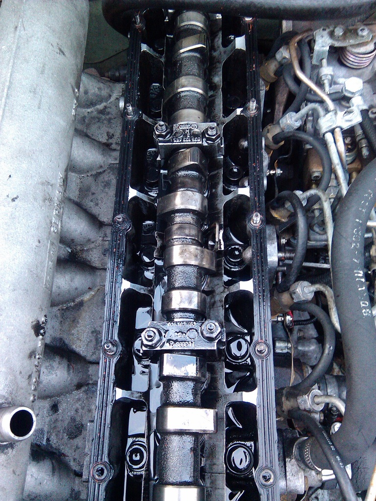

задолбали меня течи масла изпод крышки клапанов, уже и прокладку дорогую покупал и всё равно через время льется. купил вот дорогой герметик, перемыл все обезжирил и четко по инструкции собрал!
поглядим как оно будет))))

а сапун чистий в тебе, ато чого так масло гонить з усіх щілин, невже картерні гази так валять? Ти ж не дизеліст по натурі тиснеш в пол, екперементи всякі 145-165 :P

гази наче в нормі!масло через щуп не виліта! пробку коли відкрутиш, то кладеш її на горловину, і вона потрохи вібрує....
як обороти робиш більше то взагалі газів не видно з горловини, і коли скидаєш не зьявляються.... хто його зна, шо воно таке! тут мені радили взагалі картерні гази шлангою вивести десь у лонжерон, шоб у впускний колектор масло не потрапляло.

прошлой зимой,у мого клиента,так все масло с мотора выгнало в лонжерон,поршня аж приварило! :buba: несоветую! посмотри,ровная ли плоскость клапанной крышки под прокладку,молоточек помогает! :-P !

катаюсь второй день, вроде все сухо!))) посмотрим как будет дальше))
