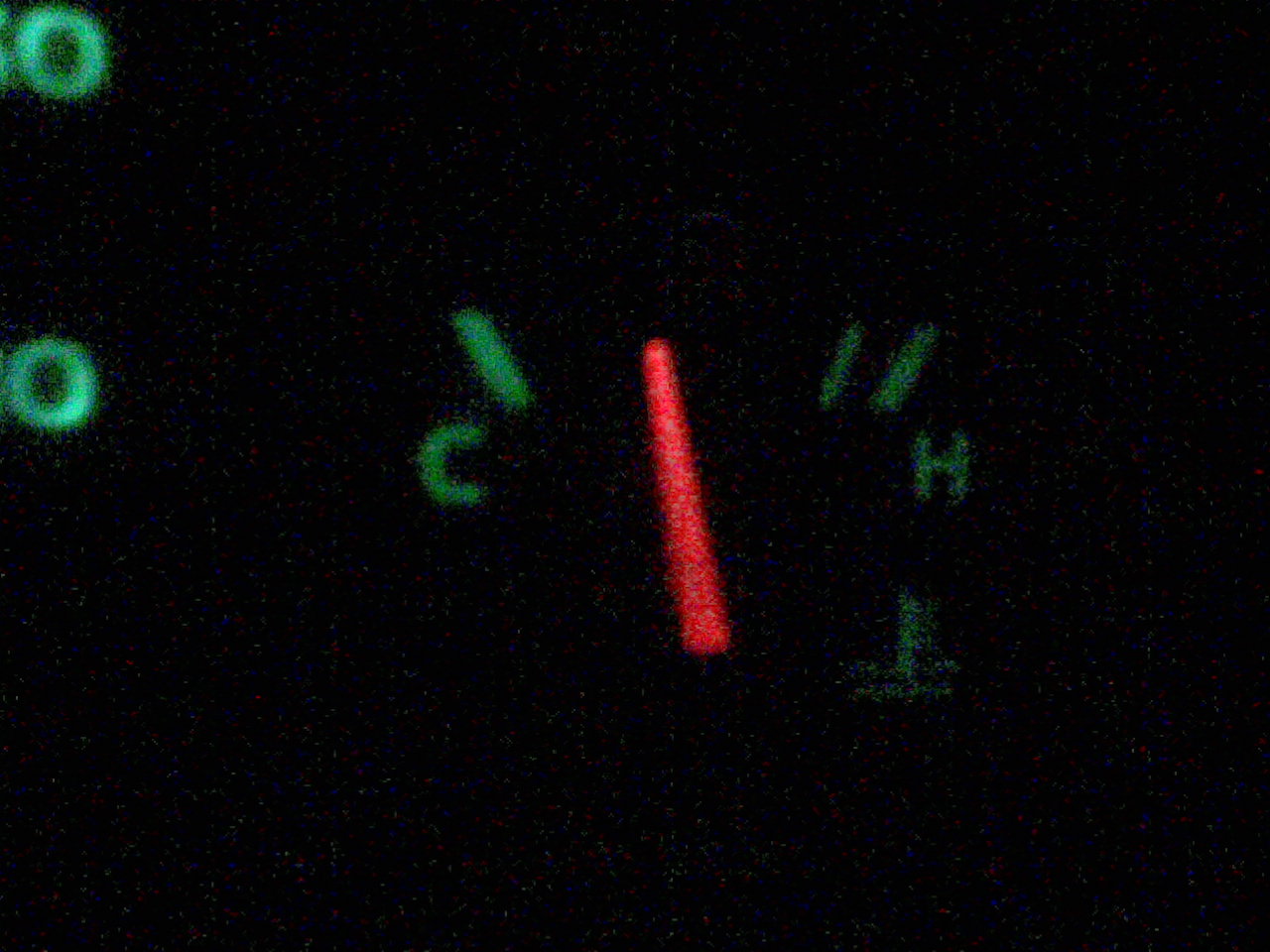

Сообщение ZIMA » Вс дек 18, 2011 10:48 pm
Что делать ?Вот это у меня уже сработал вентилятор.

Сообщение Санык340 » Пн дек 19, 2011 12:10 am
гм... у мну так на постоянном стоит стрелочка,редко когда отклоняеться к серединке,а так %45 перекрывает шкалу,и вентелятор включаю вручную,и дЫзель у мну как то не хочеться перегреть его :drag:
но вроде как это робочая температура движка :?

там на В14-х до какогото года стояли датчики на два провода а после какого то года на один из-за этого могут быть проблемы, ну и сопротивление у датчиков 1,4 и 2,0 может быть разное, но поставить на 1,4 датчик с 2,0 может не получится из-за отличия в резьбах, но все же я бы не трогал самое главное знать что это есть норма и если больше то уже беда, первую неделю неудобно а потом привикаешь :D
ЗЫ у меня датчик температуры когда барахлил так доходило только до первой черточки и все что выше это уже был капец
так я пол года ездил впадлу было поменять :oops:

ZIMA писал(а):Что делать ?Вот это у меня уже сработал вентилятор.
Ну и что тебя не устраивает? У меня стрелка посредине это нормальное рабочее состояние. Вентилятор с термомуфтой поэтому работает сам когда считает нужным.
У меня примерно так же, уже привык.

Сообщение ZIMA » Пн дек 19, 2011 9:47 pm
Нет,я то привык уже все таки не первый год на ней езжу,просто думал что можно чтото сделать.Есть у меня еще Isuzu так там стрелка поднимается намного выше.
