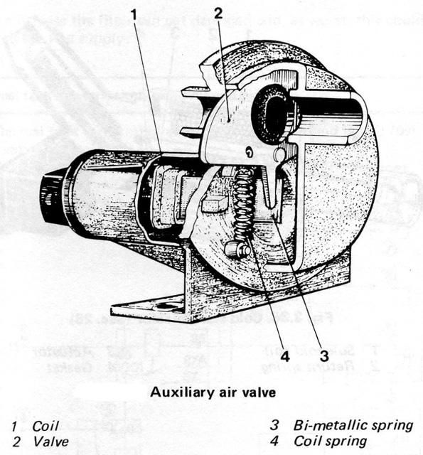

Та говорю же что докрутился уже))) Судя по картинке там внутри есть пружинка, так вот у меня она уже не функционирует. Заслонку как поставишь так она и будет стоять. Сегодня заезжал на разборку сказали где то был поищут скажут. За советы спасибо, только я так и не пойму на кой хрен к нему питание если он сам от головы нагреваться должен и закрываться? И в какие моменты оно туда подаётся? Если сразу после запуска то кто будет повышать обороты? При заведённом двигле пробовал питание на него не идёт. Мож обрыв где то.

Короче разобрал я сегодня свой клапан и обнаружил поломанную пластиковую заслонку. Видимо она заклинила, а когда я её пытался шевелить она ещё и поломалась. Так что теперь точно замена
