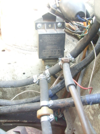

После замены ремней и диска сцепления (одновременно), передачи перестали переключаться вниз, только принудительно клавишей на консоли. То есть вовремя остановки автомобиля конуса вторичного уровня не выталкивают ремни и сохраняется высокая передача и при трогании с места сильно буксует сцепление (чувствую побегу скоро за новый диском), пока авто не достигнет скорости около 10 км/ч, иногда все нормально. Четырехходовой вакуумный электроклапан рабочий, мембраны шкивов входного уровня в порядке, есть маленькие подозрения на реле самого клапана - туда как то попала вода и сильно окислилось два резистора (один даже отпал).

Реле это стоит возле клапана вакуумного сбоку оно отключает перепускающий электромагнит повышенных передач и включает электромагнит пониженных когда срабатывает датчик высокого давления на гл. тормозном цилиндре и при принудительном включении пониженной передачи.

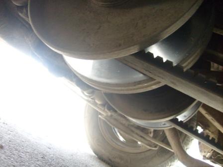

Я сомневаюсь, толщина мало имеет значение, поскольку зазор все равно выставляешь прокладками регулировочными, и срабатывает оно вовремя при 1050-1100 об/мин. Проблема в том что на выше изложенной фотографии выходного уровня ремни при остановке авто должны идти по наибольшему радиусу, а они утоплены на половину. И получается. грубо говоря, что я остановился на третьей передаче и начинаю на ней же трогаться, почему и горит сцепление.

Я кажись розгадал проблему!!!!!!!!!!!!! Теперь прошу помочь советом - можно ли шлифовать прижимной диск сцепления, если да то сколько можно снять. (поскольку диск сцепления я менял в спешке (горе-слесарь), даже не посмотрел на прижимной диск, сегодня глянул, он оказался как стиральная доска) Поскольку найти родной в нормальном состоянии надежды мало, буду задумываться о шлифовке. А ремни не возвращало на исходную позицию поскольку диск буксовал и при торможении и падении скорости где-то до 40км/ч, диск выходил из зацепления и соответственно не передавал нужные обороты двигателя и ремни зависали в высокой передаче.

Шкивы вторичного уровня выйдут на максимальный диаметр только в случае входа ремней на первичном уровне в положение макс передаточного числа, что у меня и не происходит. Но всеже сомневаюсь в реле управления вакуумным клапаном, там один резистор и не пойму что но от влаги полностью заржавело и отпало, я пропаял напрямую, но чувствую не то.
